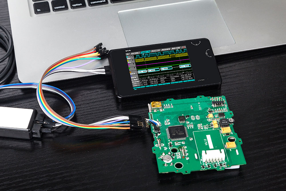

Bu nasıl acaba? Miniware havyası kadar iyi bir logic analyzer yapmış mıdır?
LA104 Logic Analyzer
Kendi ekranı olan cihazları severim ama bu cihaz niyeyse itici geldi.
Eğer bu cihazı TS100 gibi tek 103C8 ile bitirmeye çalıştılarsa 103 display sürmek, lojik data okumak arasında gidip gelceği için kaçırması çok olacaktır.
Tek denetleyici olduğunu nerden biliyorsun?
Fiyatı.
SALLADIK AMA TUTTU YİNE 103 VAR.
bu firmanın eline geçen milyonlarca 103 var büyük ihtimalle takabilecekleri herşeye takıyorlar.
Bari register seviyesine inselerdi SPL ile yazmışlar.
Boot time en az 3 saniye :katil2:
Defauld tamplate üstüne SPL ile giydirip yazmışlar, kullanıcı geliştirmesi için büyük avantaj ama ne kadar iyi çalışır bilmiyorum.

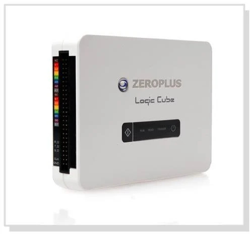

Benim tavsiyem DSLogic Plus. Bant genişliği yüksek, gelişmiş trigger özellikleri var, ve kontrol yazılımı da açık kaynak.
LAP-C 16064 da çok iyi gözüküyor ama biraz fazla pahalı yaklaşık 6600 TL. Lojik Analizör LAP-C 16064
20516 eklentisine bak

Cihaz hakkında bir yorum yapacak olursam
Cihaz alınmaya değer değil ücretsiz sunduğu protokollerin yarısı hiçbir işine yaramaz hatta yarsından fazlası.
En yaygın olan ST7735 display driveri yerine dalga geçer gibi ST7669 koymuşlar.
USB 1.1 desteği var.
IR data olarak sadece PHILIPS'in modifiyeli RC eklemişler.
Software yüzünden alınmayacak bir cihaz bence.
