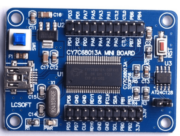

Bu analizörlerin %99 'unda aynı çip
kullanılıyor. cy7c68013a-56ltxc.
Saealea, usbee, vs. Bağlı olan eepromun
İlk 8 baytında USB vid pid değerleri
yazar. Hangi firmanın hangi modelini
isterseniz o olur.
Çok yeni modellerde lisans problemleri
nedeniyle farklı çipler kullanılmaya başladı.
Usbee AX ve ZX muhteşem. Kötü yanı
Linux sürümleri yok PC programında.
Diğerinde ise sorun yok. Pulseview ile
çok rahat kullanılabilmekte.
Benim favori ürünüm:
Logic-Analyzer-EEPROM-CY7C68013A-56-EZ-USB-FX2LP-USB2.0-Develope-Board-Module-768x581.png
Üzerindeki eepromu her PC programı
desteklemiyor. Bunu çıkarıp, kart üzerine
bir eklenti kart yapılıyor. Bir kaç 24LC02
gibi ic takılır. Bir jumper ile istediğiniz
modül olur.
74HC245 istenirse bir buffer olarak
kullanılabilir. Ya da bir gerilim bölücü
dirençler ve zener kullanılabilir.
Ayrıca ilgili IC 'nin bir portu ile 8bitlik adc
dönüştürücüsü elde edilir ve scop
olarak kullanma imkanı bulunmakta, vs...
Bu da dediğim scop özelliği olan model.
Aslında 1 kanal. Fakat yazılım ile 2 kanal
okunabiliyor.
Pulseview bir kanal okuyor.
İlgili çipi incelerseniz 8051 mcu olduğunu
göreceksiniz.
