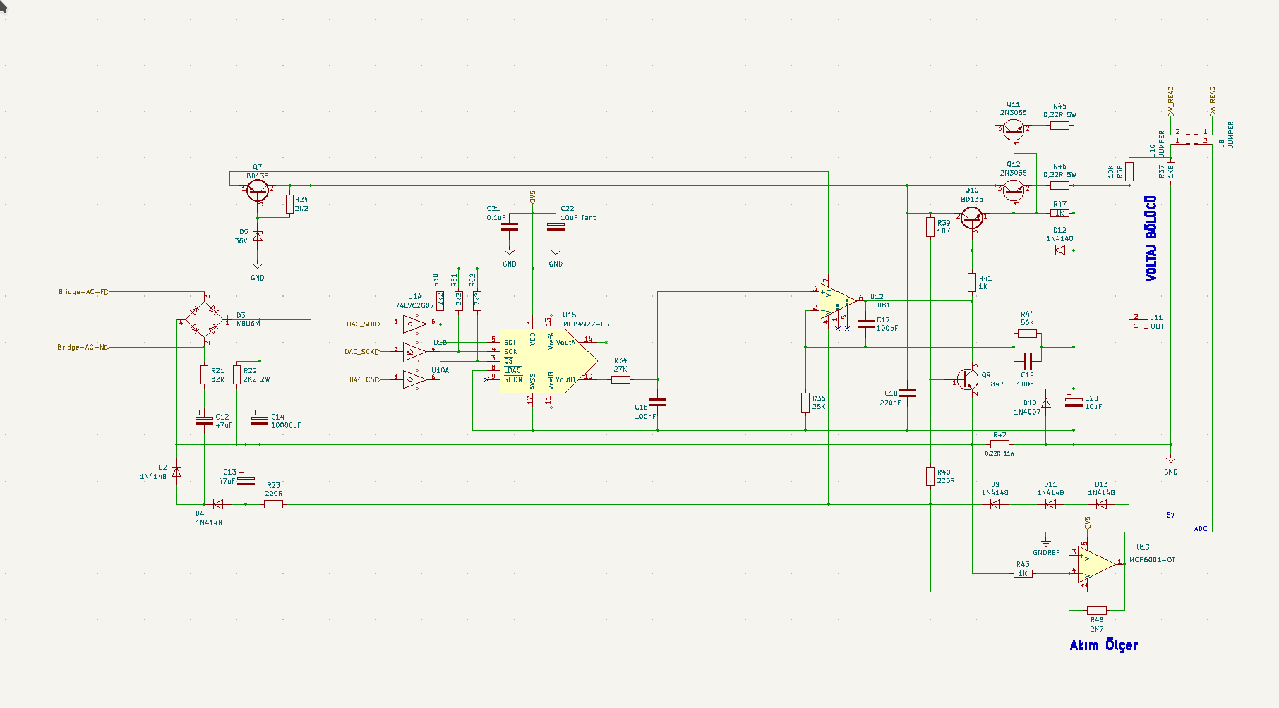

MCP4922 DAC Kullanımı
Opamp çıkışı ne olacak?
Pottaki 27k dirence gerek kalacak mı?
Dac referans bacakları kullanılacak mı? vs. vs.
Düzenlemeyi yaptım. Ama sen kendi şemana manuel olarak aktar, hem antrenman olur hem de versiyon uyumsuzluğundan bir sorun çıkmaz.
Şu değişiklikler var:
1) Voltaj referans opamp gitti. Referansı artık DAC üretiyor olacak. Ama voltaj referansının çıkışındaki low pass filtreyi (R34, C16) muhafaza ettim. DAC'ın üreteceği voltaj referansı, orijinal devrede opamp'in ürettiğinden daha az olacak. O yüzden voltaj regülatör opamp'ın kazancının ayarlanması gerekecek. Bu da R44 ve R36 dirençleri ile yapılacak.
2) Akım sınırlama opamp'ini kaldırmışsın, o yüzden akım sınırlama tarafını düzenleyemedim. Onu geri koy tekrar düzenleyelim.
3) DAC'in şasesi GND'ye bağlandı.
4) open drain buffer'ların power pininin ismini V3.3 yaptım. Böylece artık onlar doğru besleme voltajına bağlanmış oldu, ayrıyeten iletkenlerle bağlamaya gerek yok.
Hmm bir dakka, DAC'ın referans voltajlarını da bağlamamışsın. VrefA ve VrefB senin aldığın 4.096 V luk referans entegresine bağlanacak.

17268 eklentisine bak

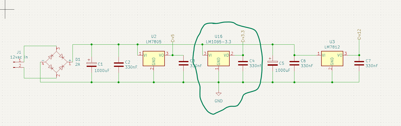

abi 3.3v kaynak olarak gariban piconun üstündekini mi kullanacağız yoksa ayrı bir regülatörümüz var mı.
Eğer yoksa 3.3 ile çalışanlar için 1117 koyalım piconun üzerindeki regülatörü kendisine kullanalım.
Piconun üstündeki regülatör sadece picoyu beslerse işlemcimizin voltajı çevre elemanları çalıştıkça küçük voltaj değişimlerine'de uğramaz

En başta yanlış opamp'i kaldırmışım demekki :)
Bu düzeltmeleri ayarlayıp tekrar paylaşacağım.
3.3v kaynağı trafonun 12v sargısından regülatör ile böleceğiz. Piconun 3.3v çıkışını kullanmayacağız.
Abi bu 3.3'ü kullanalım ama picoyu buradan değil 7805'in 5voltundan besleyelim piconun üstündeki regülatörü kullanalım dalgalanma vs. yaşamayalım 3.3 tarafında
Öyle zaten :)
DAC'ın voltaj referansının temiz olması önemli, yoksa DAC'ın dijital tarafı çok kritik değil.
Yav böyle şeylere takılmayın. Orada LM1085 yazıyor diye illa o olacak değil. Aynı kılıfta türlü türlü regülatörler var. Elbet uydururuz birini.
Mesela elimde var dediğim LM1085 aslında UZ1085 olarak var. O da olmasa başkasını da buluruz. Hiç sorun değil. :)
Abi hepsi olmadı ams1117 3.3 ile lm1085 pinout sıralamsı aynı 1117 için benim yaptığım gibi küçük delikli plaketten headere adaptör yaparak kullanırsın en son çare
