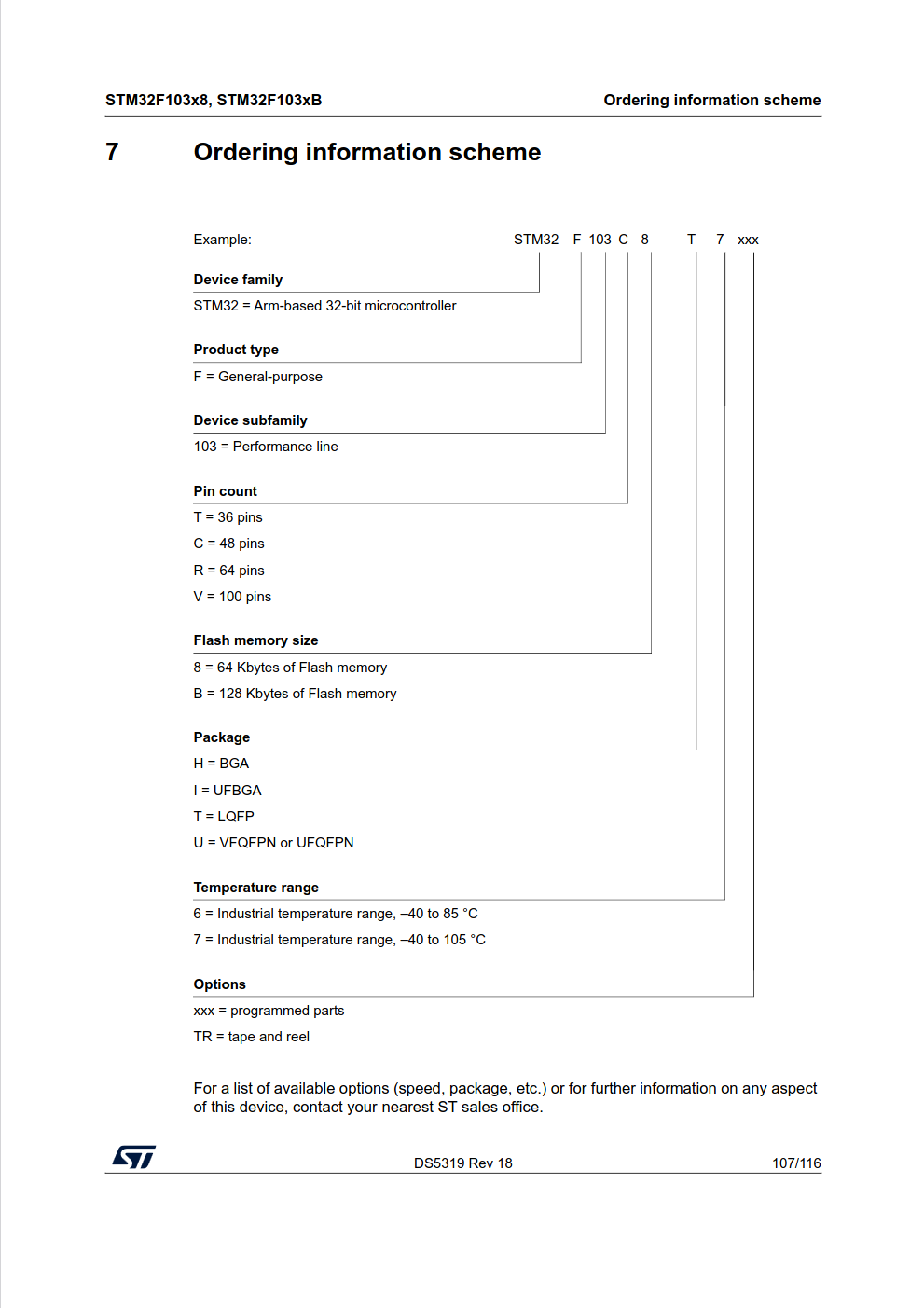

merhaba mikro denetleyicilerin isimlerininden sonra gelen hafr ve sayılar ne anlama geliyor
atıyorum mesela stm32f406vgt gibi f4 e kadar olan kısmı bılıyorum gerisini bilemiyorum internettede bulamadım
Her firmanın farklı bir isimlendirme ve kodlama sistemi var. Mesela STM32F1 için datasheet'te şöyle bilgi verilmiş
