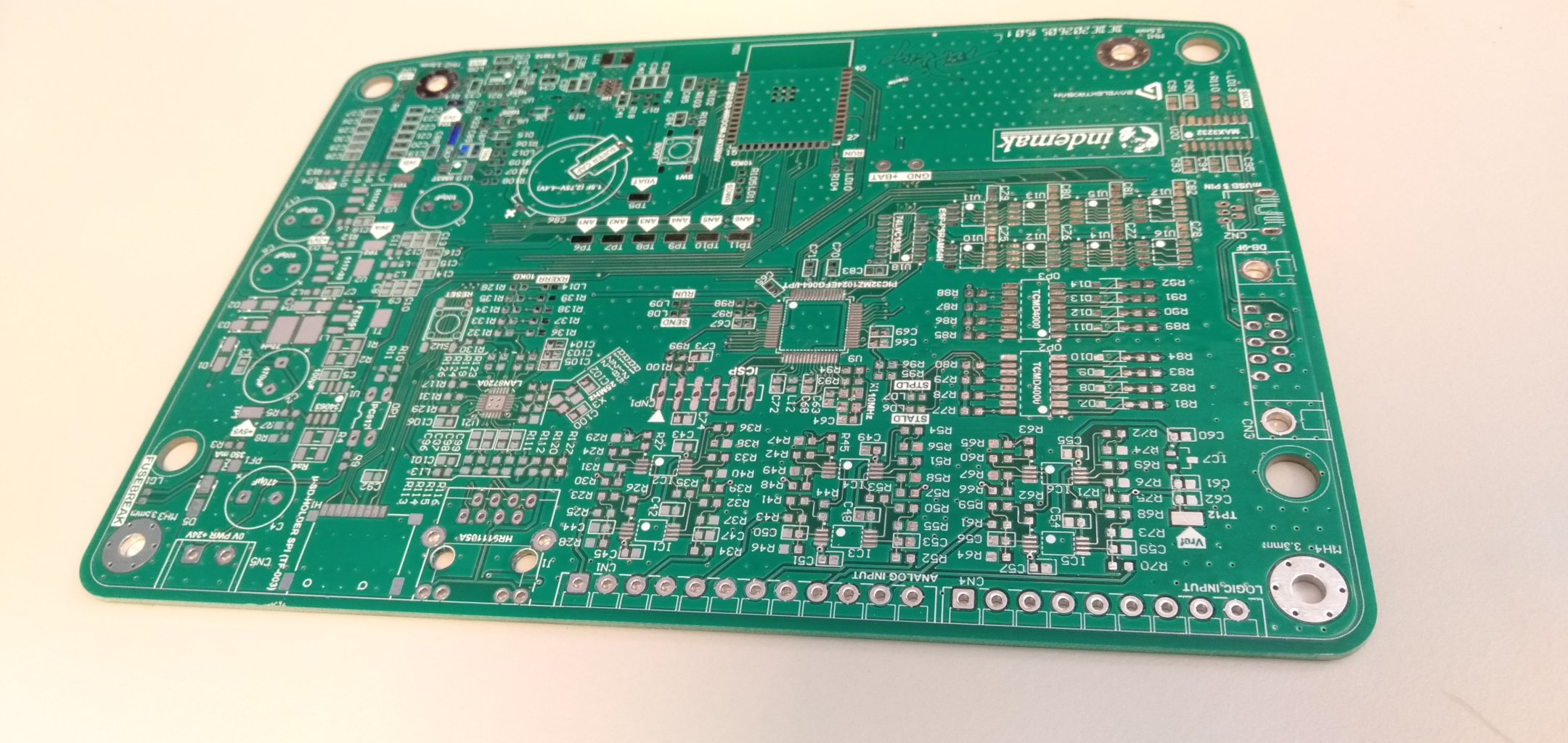

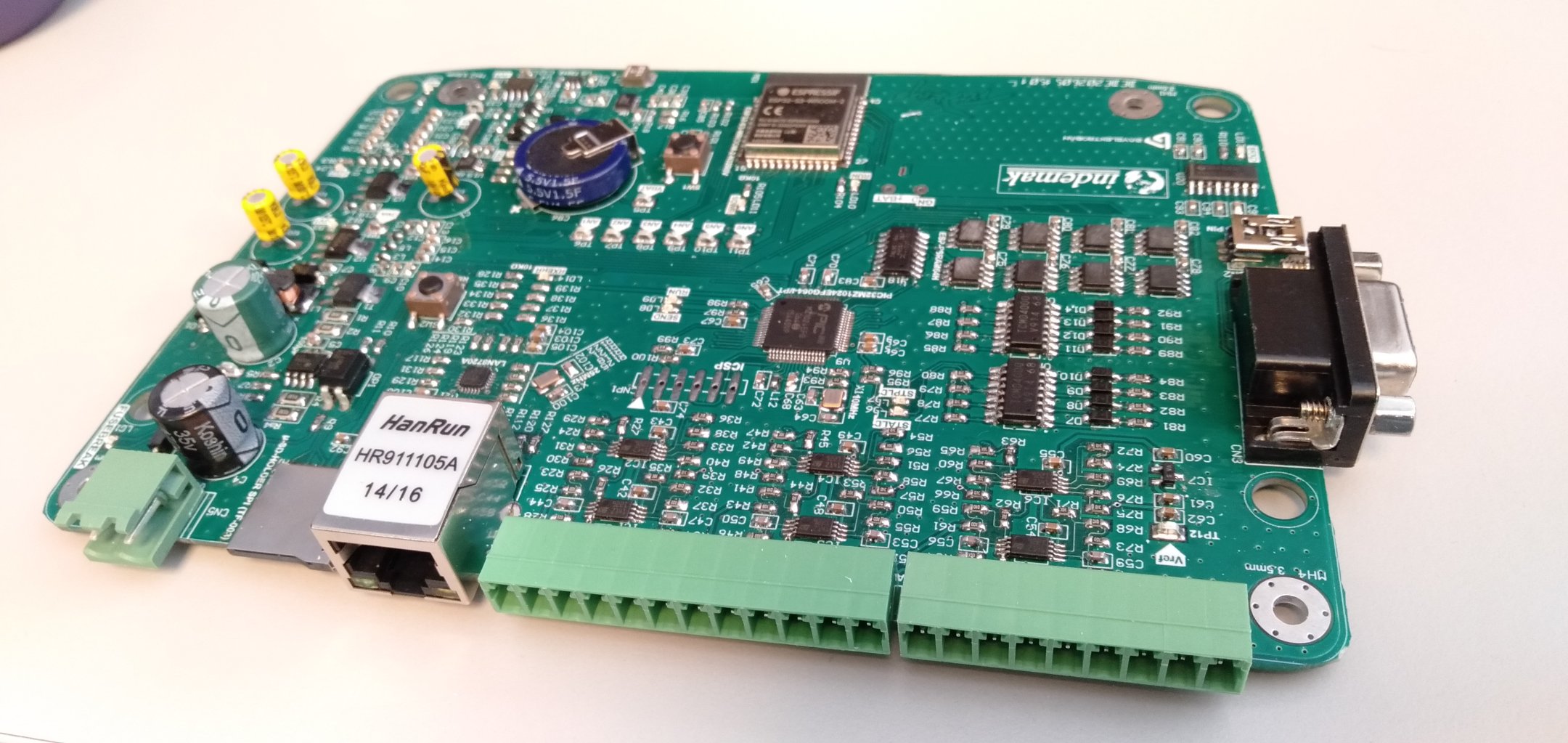

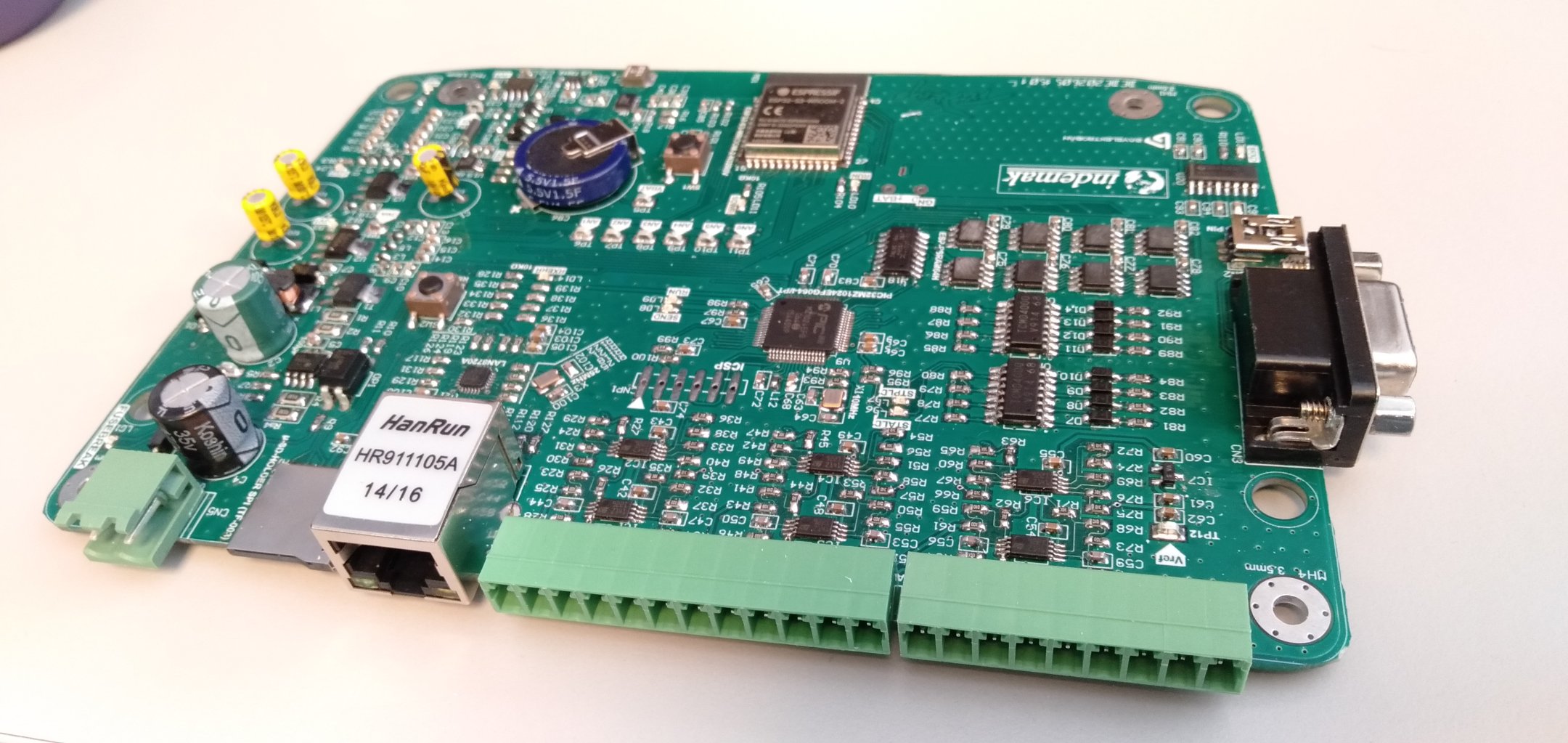

PCB leri dizdik montajını kutulamasını tamamladık.
Şimdi yazılıma geldi sıra.
Bakalım karşımıza ne tür sıkıntılar çıkaracak.

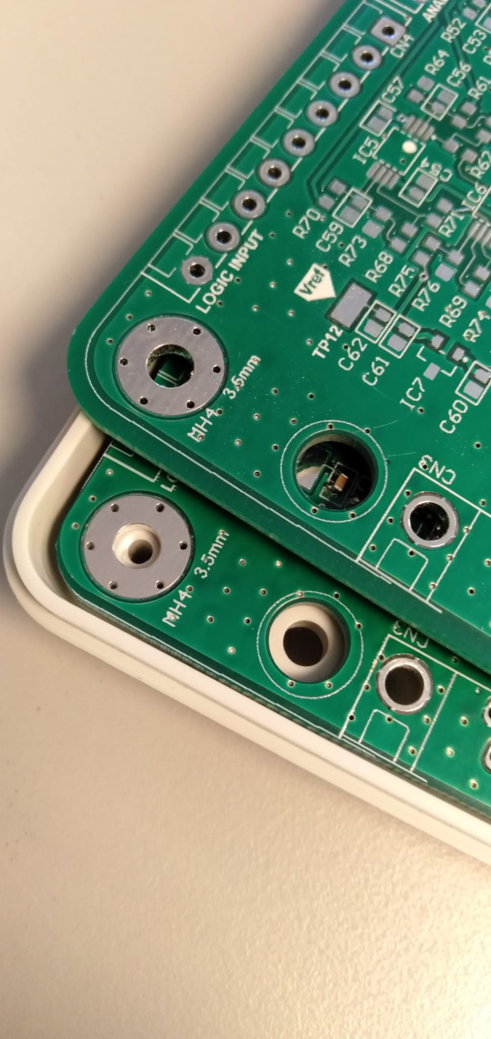

PCB baskısında şimdiye kadar 3 hata buldum.
-SD kart yuvası için delik yok
-Bazı vialarda pad kayması nedeniyle kesik via.
-Çevre traşlamasında kullanılan yanlış CNC tool sebepli tasarımdan 1.5-1.8 mm etrafta fazlalık. (PCB sınırı Beyaz çizgidir)

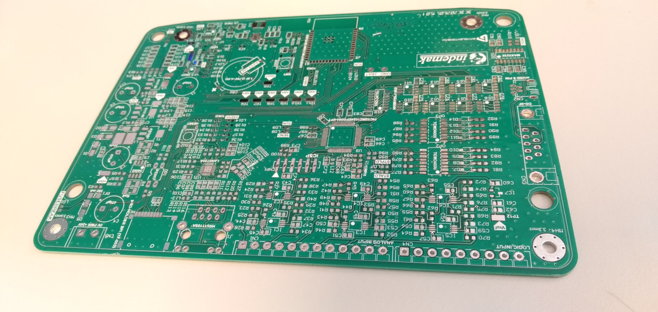

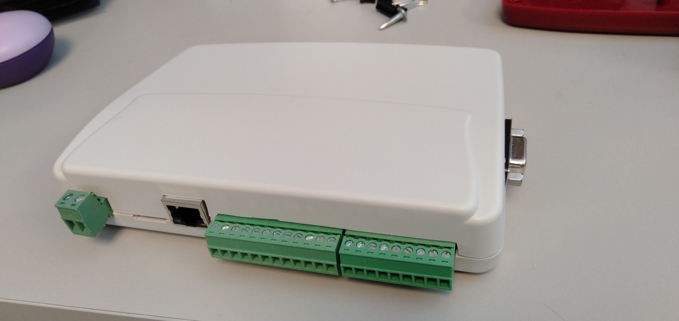

Hocam kutu işini bünyenizde mi yapıyorsunuz yoksa bir tedarikçiniz var mı?

bunlar kabul edilebilir hatalar değil açıkçası. benim çoğu tasarımımda dış kenar kutuya 1mm'den az aralıkla oturuyor. bu güne kadar da hiçbir pcbde 0.5mm'den fazla kaçıklık olmadı hatta jlc vs bu konuda çok daha toleranslar veriyor.
bir de kontrol edebilir misin sağlıklı bir pcbde yeşil maskenin altında kalay kaplama olmaması gerekiyor. yeşil maske kalaya iyi yapışmıyor ve ısıl işlemlerde maske dağılabiliyor.
SD kart footprintinde ilgili yerde hole varmı. ben yanlış görmediysem top silkscreende beyaz halkalar gördüm. diğer deliklerin delinip sdkart daki deliklerin unutulması bana mantıklı gelmiyor.
Bir ihtimal sd kart delikleri, slot tipinde tasarlandığı için delik delme prosesi bunları (desteklemediği veya slot tipi cam dosyası işlenmemiş) atlamış olabilir.
Kart sınırlarının yanlış işlenmesi kabul edilebilir değil... üretim hattını yeni kurdukları için çalışan personelinde tecrübe kazanması gerekiyordur.
Hatalar kesinlikle kabul edilebilir değil ama çözülmeyecek şeyler de değiller. Zaten prototip hizmet vermekle seri üretim arasında bir farkta bu, seride işi bilen 1-2 kişi setup ı kurar kalanı makinayı az çok çalıştırsa yeter ama prototipte 1-2 kişiden fazlası lazım.
Delik sorununun aynısını pcbway ile yaşadım. Deliklerin bazılarını delmeden yolladılar, itiraz ettim para iadesi geldi.
Çevre boyutlarında tam dörtgensel değilde girinti çıkıntı olan bir kartta yanlış üretim yapıldı daha önceden yine para iadesi oldu. O sorun buradakinden çok daha basitti. Başka bir arkadaşımın board edge dosyasını tanıyamamış pcbway, mail atıp soracağına kafasına göre iş yapmış, iade yaptı.

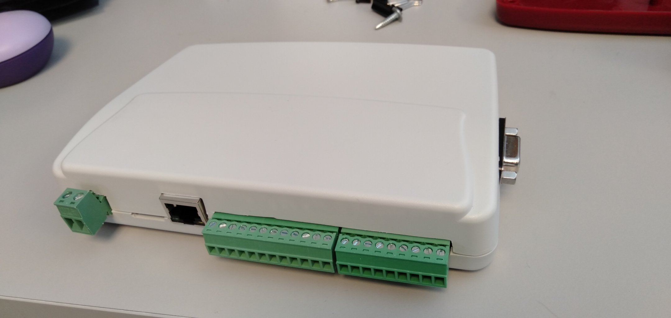

Altınkayadan.. :)
Kalay Yok Çıplak Bakır.
Hatalara gelince..:
Zaten para almadan yaptıkları için hak iddia edemem. Çöpe atmam gerekir en fazla. Bize jest yapmışlar sonuçta.
Ancak zaten gecikmiş bir proje olduğundan PCB nasıl ise öyle kullanmaya devam edeceğiz. Haa.. Kenarlardaki fazlalıkları taşlayarak hallettik.
Kendilerine de problemi ilettik.
Totaldeki hataları tespit edip topluca geri bildirimde ayrıca bulunacağız.
Haklısınız.. Kütüphanede Delikler eksik yapılmış :(
PCB tasarım hatası.. İmalatla ilgili aksaklık değil sonuçta.
