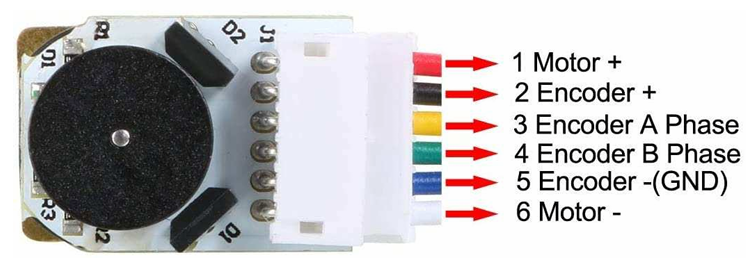

Asagida fotosu gorunen DC motorun arkasindaki sensor nasil bir seydir.
A ve B kanali olmak uzere quadrature calisan bir encodermi? Tur basina cozunurlugu nedir?

Eğer bu motoru diğer konunuzdaki hassas projede kullanacaksanız bu şekil encoder sizin işinizi bozmaz mı ? motorun şaftında çünkü gearboxun değil. e arada backlash olacak ve bu motorlar zaten baya dandik arkada encoder 1 diyorsa 0.9 gidecek mesela
Saticinin sitesinde minik bir bilgi buldum fakat devir basina kac pals verdigini yazmamislar. Muhtemelen 1'dir belki de 2.
42346 eklentisine bak
Disk mıknatıs ise; manyetik kutuplar disk üzerinde nasıl oluşur? N-S iki kutup mu? N-S-N-S dört kutup mu?
@0xyit; mesela motor 7500 d/d ile dönerken, redüktör çıkışı 250d/d ise güzel olmaz mı?
Ayrıca iki pals arasında, mcu ile sayaç çalıştırırsanız hassas devir okuması yapılabilir.

Birden fazla kutup çifti yapmak mümkünmüş:
