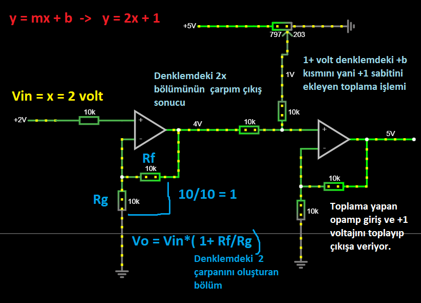

Değerli üstatlar ve forum ailesi herkese saygı ve sevgilerimi sunuyor çalışmalarınızda başarılar diliyorum.
Çok eksiğim olduğundan boş zamanlarım da biraz matematik birazda elektronik öğrenmeye çalışıyorum.
Matematikte Doğrusal denklemler ile çalışırken kullandığımız aşağıdaki denklemi Opamp ile çözmek için nasıl bir yol izlemek lazım.
y= m x + b
Bu denklemde bildiğimiz üzere m eğim. Örnek bir denklem ile çözmek istesek
Örneğin :
y= 2x + 1
Girişte x = 1 volt olduğunda çıkışta 2x+ 1 'den 3 volt olması gerekiyor.
Bu tür doğrusal denklemleri Opamp ile nasıl oluşturabiliriz.
Cevabini zaten kendin verdin.
y= 2x + 1
Iki opamp devren olsun.
Birincisi A=2X
Ikincisi B= A+1
islemini yapsin.
Bu durumda y dedigin sinyal ikinci opampin cikisi olacak.
Tabiki bu istedigini tek opampla da yapabilirsin.
Hocam sanırım anlatmaya çalıştığınız şeyi anlamayı başardım. Teşekkür ederim. Aşağıda örnek devre sanırım sizin söylediğiniz şeyi yapıyor.
