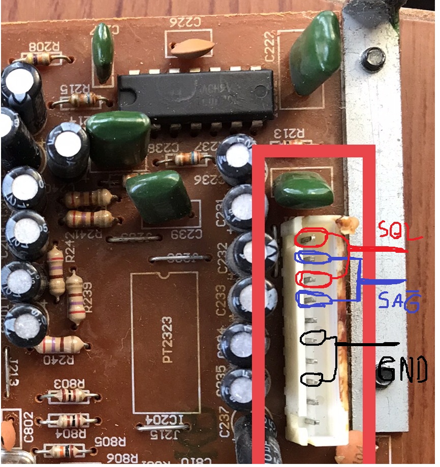

Merhaba elimde bu cihazdan var 2 görseldeki cihazı nasıl bağlaya bilirim konu ile ilgi bilgim çok az

Mp3 modüldeki beyaz soket sağ ve sol çıkış olmalı. Kırmızı soket de güç girişi.
Bunu teybe monte etmek için Teybin içini açıp devre hakkında bilgi sahibi olmak lazım. Bilgin yoksa işin zor.
En kolay yönden mp3 modülün çıkışlarını direk hoparlör çıkışına bağlarsın ama hoparlörler o modülü kaldırır mı belli değil.
Anladım peki anten girişi yanındaki gnd ve a m girişleri ne işe yarıyor
Bu mp3 modülünün çıkışını elinizdeki minton ses sistemine resimde görünen dvd yazan db9 sokete baglamaniz gerekiyor.
Normalde elinizde asagida resimde görünen gibi bir kablonun olması gerekiyor.
Kablo yıksa eğer anfi kısmının içi açılıp hatlar takip edilerek nereye girilecegi bulunabilir ama bu biraz ugrastirabilir. Devre takibi yapılmalı. Bağlantı için havya lehim kullanmak gerekli. Ayrıca elinizdeki modul içinde bir guc kaynagi gerekiyor.

Tespitlerinizde hata var diye düşünüyorum. Beraber dogrulamamiz lazim.
Resimde elinizde tuttuğunuz soket e 10 adet kablo giriyor bu doğru mu? Peki kart üzerinde baglanti noktası diye isaretlediginiz sokette 11 pin görüyor.
Bu dvd bağlantı noktası kartın üzerindeki diğer sokete irtibatlı olmasın? Çünkü o soket ses kontrol entegresine gidiyor. Ayrıca o sokette 10 pinli yani kablo üzerindeki soketle aynı pin sayısında. Ve yine iki soketin üzerinde yapıştırıcı izleri var. Anakart üzerindeki isaretlediginiz sokette yapıştırıcı izi yok.
Elimde tuttuğum soketle Beraber ses çıkışlarının sotekleri aynı

Tamam şimdi oldu. Bu cihaz çok kanallı bir ses yukseltici olarak çalışıyor. Cihazin üzerinde bir buton yada uzaktan kumanda ile cihazin giriş seçimi yapılabiliyor olmali. Bu Radyo ve dvd şeklinde secebiliyormusunuz?
Kart üzerinde size giriş uçlarını işaretlerim. Bu uclara uygun şekilde elinizdeki mp3 calarin çıkış uçlarını baglamalisiniz.
Gün içinde yada akşama doğru çizip buraya yüklerim.

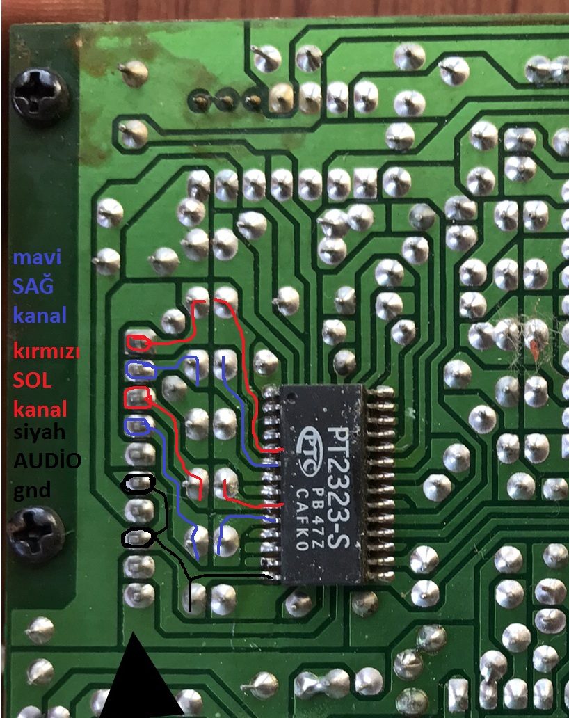

Ses kontrol entegresi pt2323. Cihazin menüsünde aux seçimi var ise entegrenin ilgili bacağından, menüde qux yoksa diğer girişlerden ses sinyalini vermemiz lazım.
Menüde aux giriş seçeneği varmi?
Yoksa diye ilerliyorum.
FL ile SL pinlerini bu dvd soketine çıkan hattı tespit edip mp3 calarin L cikisina FR ile SR pinlerini birleştirip mp3 calarin R cikisina bağlanacak. Bu dvd portunun gnd si mp3 calarin gnd si ile irtibatlandirilacak.

Tahmin yürüterek söylüyorum. Mevcut hali ile cihaz kendi radyo fonksiyonunda tüm hoparlorlerden sen veriyor ama aslında 2 kanal çalışıyor. Dvd modunda 6 kanal çalışıyor. Senin mp3 modulunda 2 kanal var. Dolayısı ile dvd girişine bağladığında tüm hoparlorlerden ses alamayacaksın veya paralel bağlantılar yapmam gerekecek. Hali hazırda bağlantı kurmakta zorlandığın için bu daha da zor olacak. Bu nedenle madem aynı kabini kullanacaksın. Eklediğin resimde kabloyu dvd olarak işaretlenişsin. Baş parmağının hizasında olan 3 kabloyu radyo girişi olarak tahmin ediyorum. Ben olsam dvd yerine 2 kanal radyo girişine bağlantı yaparım. Nasıl olsa mp3 modulunde de radyo var. Mp3 modulun güç bağlantısı için ayrı bir beslemede kullanırsan sistem sorunsuz çalışır gibi. Biraz karışık anlatmış olabilirim. Takıldığın yer olursa yardımcı olmaya çalışalım.
@Endorfin35+ Sizi anladım ama dediğiniz gibi radyo girişinden verdiğim zaman sorun oluşmasın evet değiniz gibi ayrı olarak güç bağlantısı vericem
Tekrar merhaba,
Aşağıda devre kartından takip ettiğim kadarıyla ses sinyallerinin girişlerini işaretledim. Mp3 çaların özellikle soketlerinin oradaki çıkış bilgilerini okunur şekilde resimlerseniz size bu çıkışları nasıl bağlayacağınızı söyleyebilirim.
Bu bağlantıyı yapıp ses sistemini dvd olarak ayarladığınızda ses bu kanallardan gelmesi lazım.

Sekan bey çok teşekkür ederim açıkçası MP3 modülünü daha almadım sizlerden gelecek bilgiye göre almak istedim
En sıka sürede modülü alıp sonucu sizlerle paylaşırım
