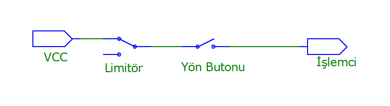

Herkese merhabalar. Elimde bir adet redüktörlü motor var. Bu motor araba klimasının klapelerini kontrol ediyor. Motorun şaftı 320 derece dönmek için ayarlanmış pim ile sadece 320° dönüyor. Fakat bu sistem sağlıklı çalışmıyor. Benim yapmak istediğim ardunio ile bu motoru kontrol etmek. Yapmak istediğim şu. İki tane buton olacak ilk butona bastığım zaman motor saat yönünde dönmeye başlayacak butondan elimi çektiğim zaman motor duracak. İkinci butona bastığım zaman saatin tersi yönünde hareket edecek. Elimi çektiğim zaman motor duracak. Buradaki beni zorlayan şey sınırlara gelince motor tepkisiz kalacak. Yani son sınıra geldik düğmeye bassam bile motor dönmeyecek. Nasıl bir kod yazmalıyım acaba şimdiden teşekkürler.
Bahsettiğin motor vb düzeneği anlamamakla birlikte istediğin noktaya geldiğinde aktifleşen bir limitleyici anahtar kullanabilirsin. Bunun için programlamaya da ihtiyacın olmaz.
Yukarı-aşağı butonlarını Yön butonu şekilnde Limitöre seri bağlarsın. Ayarlı noktaya geldiğinde Limitör devreyi açacağı için Yön butonunun bağlantısını devre dışı bırakır. Aşağıdaki gibi kullanabilirsin.
