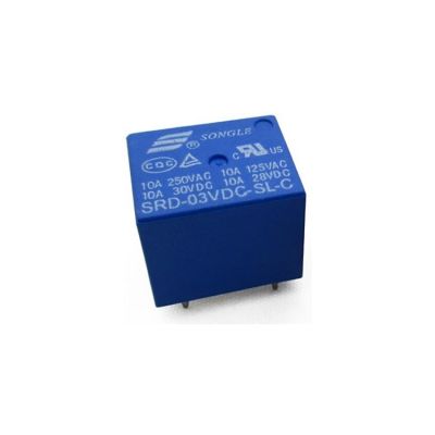

10A i var az önce baktım
Ne kadar az devre elemanı o kadar az arıza.

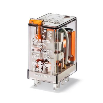

O röle ile 30 VDC altında 10 A anahtarlarsan bir süre sonra o kontaktlar yapışır diye düşünüyorum. Şimdi şu ikisinin arasındaki boyut farkına bak. Üstteki fındık kadar ve 30 V 10 A. Aşağıdaki ceviz gibi (baya iri bir ceviz) ve 12 V 7 A :)
Bende Schrack rölereri çok severim.
Birde uzay mekiği gibi soketleri olur ya oy oy oy :)
