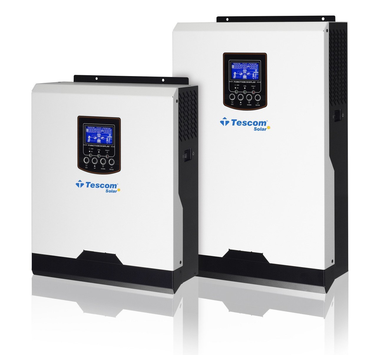

Selam @Sercan 3kVA ups i uzun süre beslemesi açısından düşünüyorsan onun yerine MPPT solar inverter kullanmak daha akılcı bir seçim olabilir. Bu invertörlerin şebeke girişi mevcut. Tam sinüs çıkışa sahipler ve OffGrid çalışıyorlar. Şebeke, solar veya akü beslemesi var ve öncelik ataması yapılabiliyor. Bunu bir değerlendir istersen.
İlave: Birçok çin menşeili ürün (hepsi aynı sadece ismi değişiyor) kullandık, bazıları arızalandı bazıları hala çalışyor. Son kullandıklarımız Tescom ve Solinvet marka onlar sanki biraz daha kaliteliler

Selam @Yasin. sanıyorum bahsettiğin aşağıdaki ürünler doğru mu?
Bunlar benim de merak ettiğim ürünlerdi aslında. Böyle birşey alıp, kendi akü grubumla kullansam ileride şarj için diğer giriş seçeneklerini de genişletmem mümkün olur. Modüler olması çok mantıklı. Sadece sunucu için değil, evdeki temel ihtiyaçları da buna bağlayabilirim.
Akü olarak hangi tip akü kullanıyorsun?

Evet bunları kastetmiştim.
Şartnamelerde Akü tipini jel olarak yazdıkları için hep jel olanını kullandık. Genelde 12V/100Ah yada 12V/200Ah olan akülerden grup yaparak kullanıyoruz. Diğer akü tiplerini de şarj edebiliyor. Akü tipi ve voltaj değerleri için menüsünde seçenekler mevcut.
