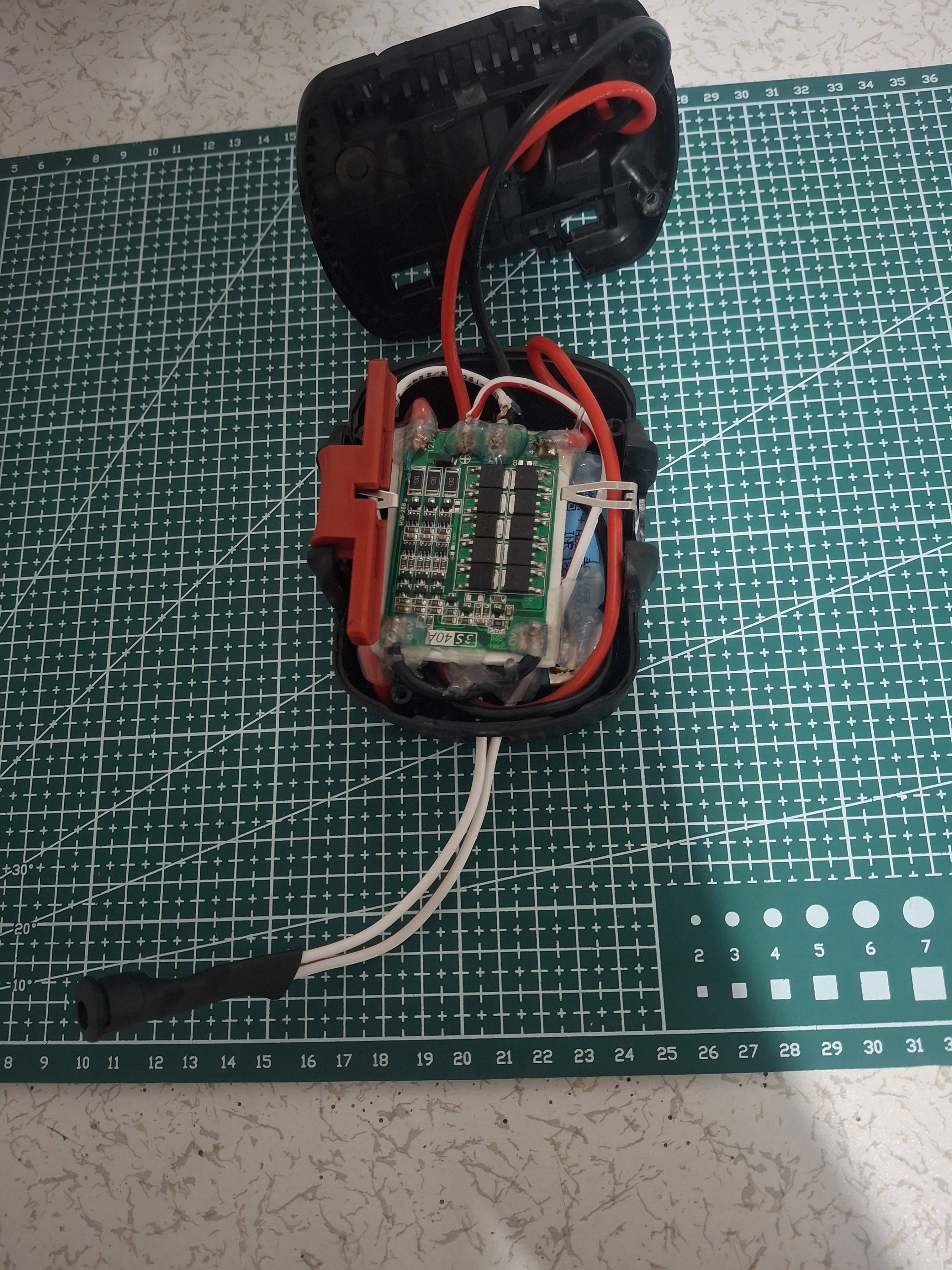

Nİ-CD batayayı lion pile dönüştirme
o model 12voltluk.
3 tane pil kullanmanız uygun.
ayrıca 12v ni cd bataryanın şarj voltajı 14.4V tur.
3s li ion bataryanın şarj voltaji ise 12.6 volttur.
videodaki gibi yapan bir çok kişi var çünkü hem matkapların şarj adaptörlerinin akımı düşük hemde bms kartları, pil voltaji 12.6v olduğu anda şarjı keser ve pilin patlamasını önler. Bu sayede piller tam veriminde olmasa da kullanılabilir. Ancak doğru bir yol değildir. Yapılmamalıdır. Bms arıza yaparsa kesinlikle piller patlar ve bir yerler yanar.

teşekkür ederim 3S bms aldım yapacam inşallah..
evet eski şarj aleti üzerinde 14.4 volt yazıyor adam bataryayı lion pile çeviriyor sontada ni-cd pil gibi şarj aletine takıyor. Allah akıl fikir versin...
Aynı şarj adaptörü kullanılacaksa, regülatörün çıkışını revize etmek gerekir. Ya da daha basitten gerekli akımı saplayacak, birkaç diyot seri bağlanıp voltaj düşürülebilir.
evet kıymetli arkadaşlar çok değerli arkadaşlar işin zor kısmını hallettik bakın nasıl olmuş lehimler biraz kaba oldu farkındayım 1. kullandığımız awg kablo kalın 2.si böyle bir şey ilk defa yaptım normalde pcb kartta lehimlerim böyle olmaz.
inşallah akşama kalan kısmı yapacaz şimdi biraz mola vermem lazım.. :D birde kabloların uzunluğunu çok ayarlayamadım bms kartın altına mukavvaya benzer bir kart koydum ısı pillere temas etmesin diye dekota koydum led tabela yaparken çok kullandık ..

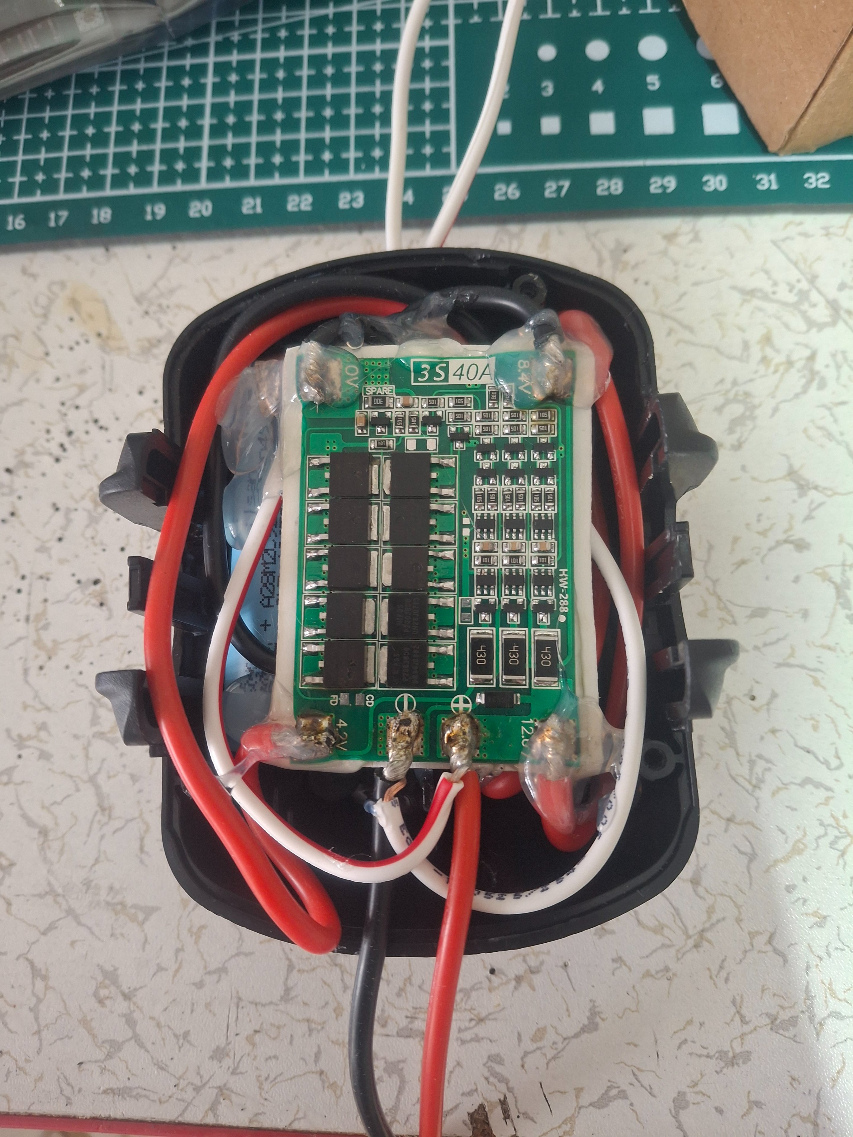

Sanırım bir yanlış anlaşılma olmuş. 0V ve 3S in sonu olan 12.6V u kalın çekmeniz lazım evet ama ara cell bağlantılarını ince yapabilrisiniz, çünkü balans akımı çok düşük özellikşe bu bms lerde. İkinci olarak bu bms ler oldukça dandik fazla güvenmeyin. Dışarı çıkan kablonun kesiti içerde kullanılana göre ciddi ince, bu kadar fark varsa içeride de bu kesite yakın bir kesite geçilmesi gerekir bence. Kart-pil arasına cam elyaf bazlı izolatör konulur genellikle, kart ve elyafı bir çeşit çift taraflı bant ile(sanıyorum sıcaklık dayanımı ile ilgili bir özelliği olan tip bant olması lazım) birbirine yapıştırırsanız çalışması kolaylaşır.
evet arkadaşlar cümleten gözümüz aydın sonunda ni-cd bataryımızı lityum iyon pile dönüştürdük. yardımcı olan herkese canı gönülden teşekkür ederim. bilhassa ismiyle müsemma olan muhsin abimizi extra teşekkü ederim.
bataryımızın son hali ektedir. matkaba taktım çalıştı yarında inşallah şarj alıp almadığını kontrol edip final yapacaz.
bataryada ince olan kablo 0,75 kablo pillerin şarjı için kullanılan kablo diğerleri 14 awg kablo dışarı doğru sarkan soket şarj soketi içeri koyacaktım ama yer yoktu mecbur öyle oldu dışına da ısı ile daraln makoron geçirip yalıttım..
