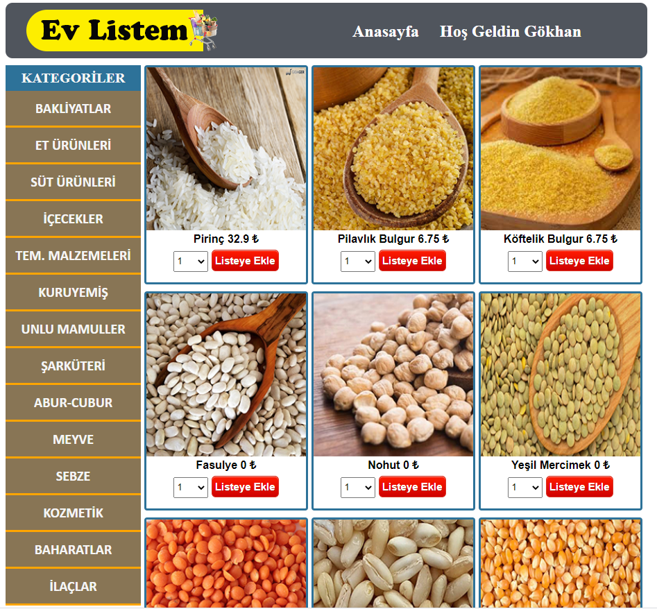

Anasayfa: Header logoyu biraz değiştirdim. Tasarım konusunda kabiliyetsiz olduğum dan görsel olarak pek göze hitap etmiyor olabilir.
Hoşgeldin kısmının puntosunu büyüterek cep telefonundan daha rahat okunmasını ve tıklanmasını sağladım. Bu arada hoş geldin kısmı PC de biraz içeride durmasına karşın cep telefonunda tam görünüyor. PC de hizalarsam telefonda taşıyor. Bunun için bir kaç yöntem var ama uğraşmaya üşendim.
Ürün sayfası: Header'daki kategorileri sol tarafa taşıdım.
Renk konusunda seçim yapamadığım için netten bulduğum gibi ekledim css dosyasını.
Ürünlerin altına fiyatlarını yazdım.
Adet yada kg bazında seçilebilmeleri için select - option tagları kullandım.
Listeye eklenebilmesi için eskiden resime tıklarken artık butona tuklıyorum.
Giriş Yap Sayfası: Giriş yap sayfasına headeri ekledim. Böylece bomboş bir sayfada görünmekten kurtardım.

Hesabım Sayfası: Burasını çok gerekli olmasa da yeni bir ek özellik olsun diye ekledim. Zamanla geliştirilebilir.
Admin Sayfası: Bu sayfayıda eklediğim iyi oldu. Yeni bir ürün girmem gerektiğinde kodlara müdahale et, veritabanına müdahale et çok sıkıyordu.
güncellemeye gitmemdeki en büyük neden buydu. Artık birkaç tık ile ürünü direk ekleyebiliyorum.
Liste Sayfası: En köklü güncelleme burada oldu.
Ürünlerin istenilen adetlerini yazdırdım.
Ürünlerin fiyatlarını veritabanından alarak input tagının "placeholder" özelliğine yazdırarak ekrana bastırdım. Ayrıca en altta bir div içine bu fiyatları toplayarak tahmini ödenecek fiyatı çıkardım.
Yuvarlak yeşil buton sayesinde markette alış veriş esnasında değişen fiyat varsa yandaki inputa girip bu buton ile veritabanında ki fiyatın güncellenmesini sağladım.
Sepete Ekle butonu ile alışveriş arabasına koyduğum ürünleri sepete gönderip listeden siliyorum. Ayrı olarak sepetim sayfası olmasına karşın küçük bir bilgi olarak da sağ tarafta ürün adı, fiyatı ve toplamını yazdırdım.
Son olarak almaktan vazgeçtiğim ürünü silmek için çöp kutusu simgesi ekledim.
Sepetim Sayfası: Burada da aldığım ürünleri detaylı bir biçimde ekrana bastırdım. Yine son anda vazgeçmiş olduğum ürünü silebilmek için buraya da bir buton koydum.
