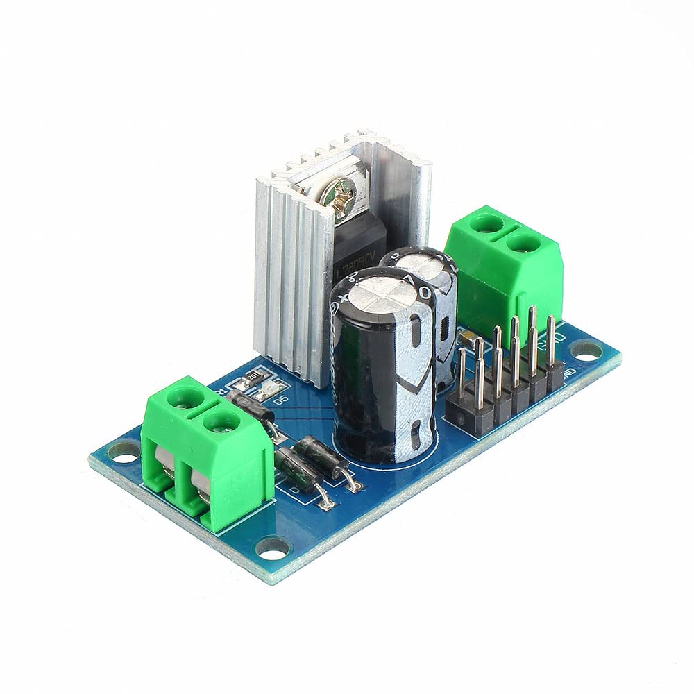

  2. Lineer Regülatör Alternatifi: Eğer 550kHz gürültüsü ürkütürse, bu 3 hücrenin çıkışına smpss modül yerine bir L7809 (lineer regülatör) de takabilirsiniz. (Benzeri şekilde diğer Gerilim ihtiyacı durumlarında da LDO bahis.)
    Gürültü sıfıra iner ama bir miktar enerjiyi ısıya dönüştürür.
    Ancak multimetre çok az akım çektiği için bu ısı ihmal edilebilir düzeyde kalır.

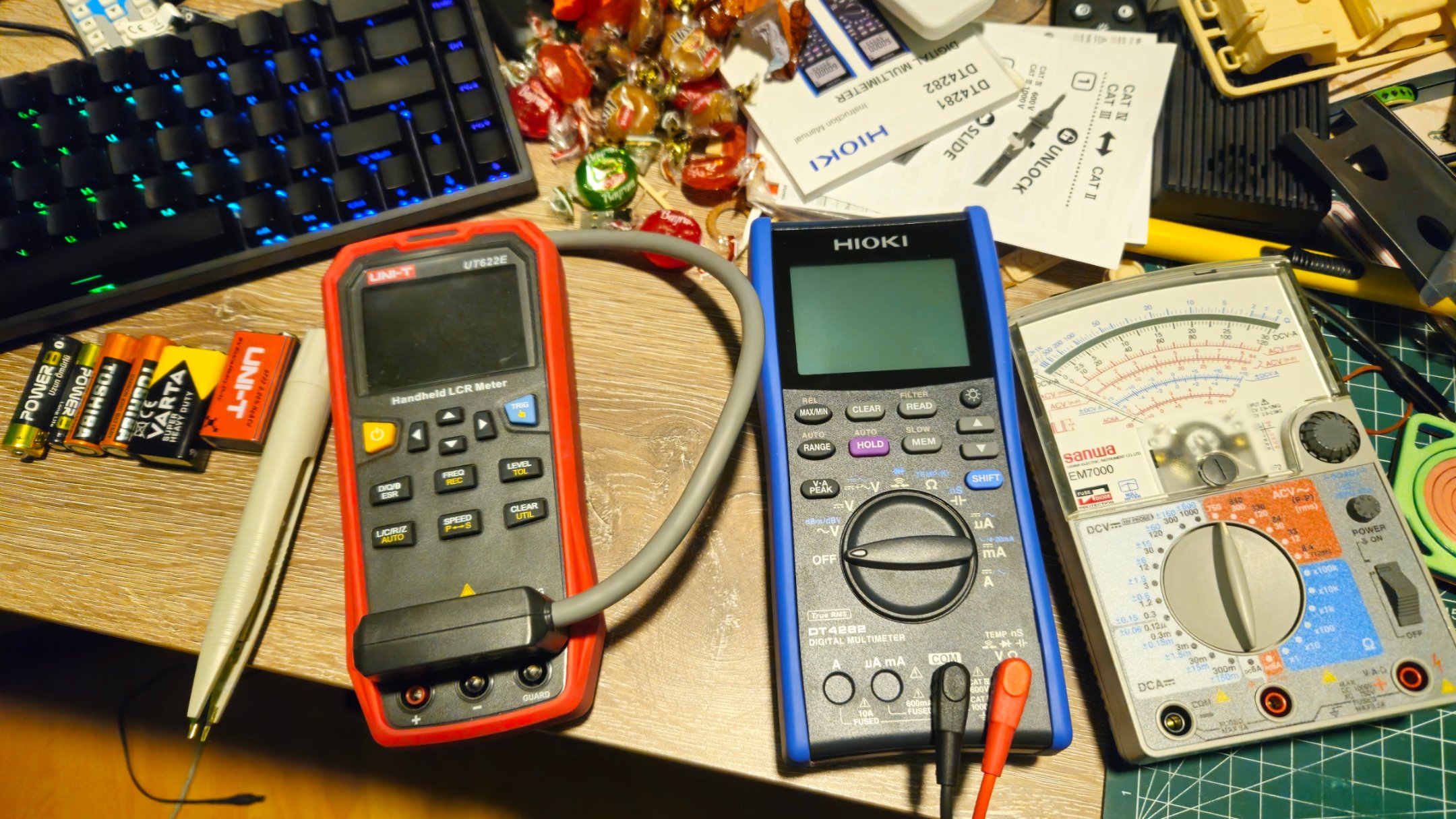

Pahalı cihazlar için tavsiye etmem ama uzun zaman önce eski bir multimetremi (Victor VC86C) modifiye etmiştim. Çok eğlenceli ve öğretici olmuştu:
1- İçine 3.7V Li-Ion 3.7V ciklet pil takıp pil yuvasına da TP4056 şarj modülü ekledim. Böylece açık kaldı, pil bitti derdi olmuyor. USB Type-C kablosu ile kısa zamanda şarj oluyor. Hatta 3-5 dk şarj ile bir iki saat idare edebiliyorsunuz.
2- Pil yuvasındaki boşluğa küçük bi ESP8266 (ESP12F) koyup onu multimetreyi bilgisayara bağlamak için kullanılan UART bağlantısına bağladım.
3- ESP12 kablosuz ağa bağlı. UART hattındaki iletişimi çözüp ölçüm ve batarya durumu bilgilerini MQTT sunucusuna gönderiyor. Böylece herhangi bir MQTT görüntüleyici ile ölçümü telefon ya da bilgisayarda görüntülemek veya basit bir yazılım ile log tutmak mümkün oluyor. Hatta küçük OLED ekranlı bir gözlük yapıp ölçümü orada canlı görebilmiştim.
4- ESP12 kablosuz ağa bağlanamazsa access point olarak çalışıor. Siz ona bağlanıp üzerindeki web sayfasını kullanarak kablosuz ağ, MQTT sunucusu/topic bilgileri, NTP ayarı gibi bilgileri ayarlayabiliyorsunuz.
5- Gerekmediği zaman pil tüketmemesi için ESP12 beslemesine bir MOSFET ile anahtarlama (latching) devresi yapıp, gerekmediği zaman beslenmemesini sağlamıştım. TX hattında iletim olmaya başladığı zaman devre ESP'ye güç veriyor. O andan itibaren ESP12F açılıp kendi beslemesini yönetiyor. 30sn TX iletişimi olmadığında da kendi beslemesini geri kapatıyor. UART iletişimini de multimetre üzerindeki RS232 düğmesi ile açıp kapatabiliyorsunuz. Bu sayede ESP32 sadece MQTT ile göndermek istediğinizde enerji tüketiyor.
Multimetreyi hala aktif kullaıyorum. Hatta şu an masamda :)

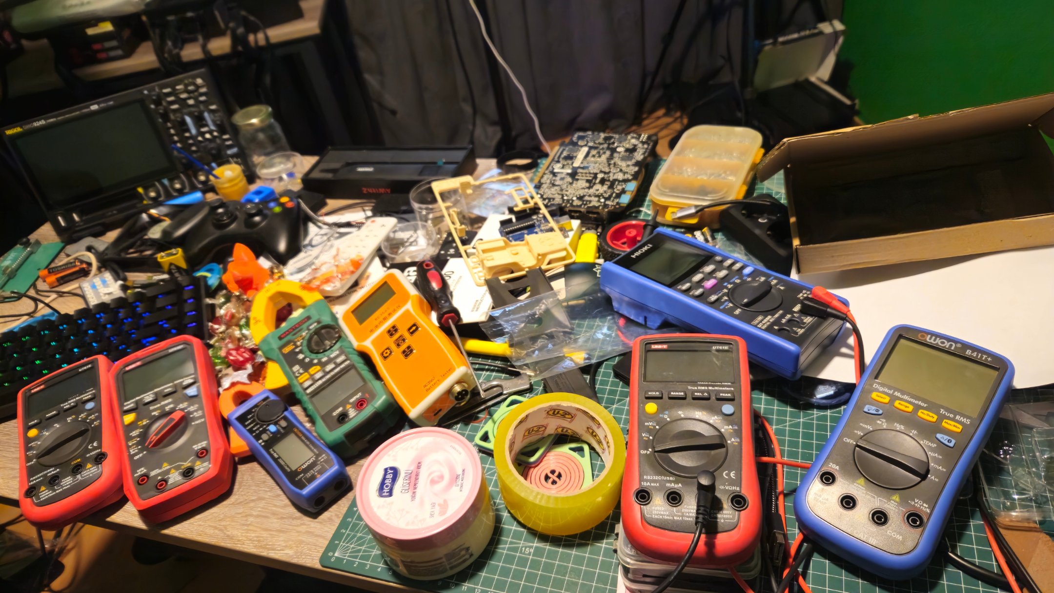

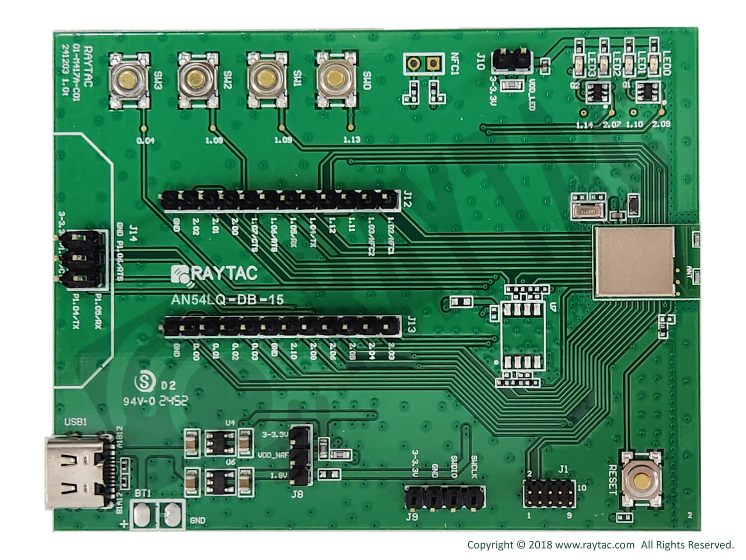

RC3563(IR Metre) AT24-30A (AC Metre) ve DL24P-180W (DC Metre) --- KA3005P ve KA3010P --- CM2100B Clamp yada MS2015B Clamp --- B41T+, UT61E ve UT61E+ ve UT622E (LCR) --Hioki DT4282'ye kadar vs işte aklınıza gelen her türlü serial ve USB ve Bluetooth arayüzleri vs olan bir kısım 20 kadar cihaz bahis..
Bunları ortak bir platforma topladık tamamı bluetooth transmitter ve alıcıda herşeyi kapsasın vs dediğimiz bir receiver, hatta şu:
Aslında bunu seçicektik lakin neyse:
Şimdi hemen bir PCB vs tasarla vs hayli zaman yiyecek iş olduğundan.. Şunuda sağladık:
Diğerini seçsek şunu sağlardık ama ona 3 modül sök tak hayli sıkıntı olurdu neyse zaten bir önceki seçimle bunun farkı az hani bunda 1 pin dışarıda, diğerinde ise analog ve uyandır ve çeşitli input output pini ilgili entegreden dışarı verilmemiş, yani Nordic öyle yapmış yoksa RayTac onuda dışarı verirdi bu LQ da da, tıpkı LV de de yaptığı gibi. :
Velhasıl kelam..
Bunu da zaten mecbur tedarik edeceksin bu işlerde..
Neyse aldık hepsinden veriyi bastık PC'ye OS Windows 64 Bit ...
Sonra Android Telefon ve Tablet Platformları ... BLE de sorunsalları yok yani enaz 4.0 olmalılar aslında v.2 v.3 de olur yani transmitterlar minumun hani ama Apple IOS dur der ve bir dünya lisanslama vs BLE ile aş gitsin tüm sorunları bu bazda transmitterlar en az V.4 artık 4.1 4.2 ki piaysada onalra V5 diyorlar değiller ama çok fark yapmaz hani atacağın veri neki vs sonuçta bizde artık JDY-23 veya HM-10 veya klon SOC ları vs hasıl olduğundan çünkü bazı cihazların direk hani transmitterı üstünde mecbur onlar için yeniden donanımsal müdahaleler yapmamalıyız yapılır hani hattta yutdışından aldım şimdilerde ch340lar favori bozuktu entegre elde yok ahani ona uygun ft232rl ile girdim açlıştrıdım ama parazit vs rahat bırakmadı sürekli araya tuhaf değerler vs sonra bir paket aldım 10-20 artık eski chipden takınca parazir ortadan kalktı bırak hani pile boost veya step down step up yapsan bile parazit bahis aslında o optik transmitterlar var hani bu multimetrelerde bazısında çift göz al ve onalrı gereğindne yakın konumlandırsan 1000 V AC ölçümünde dahi sorunsal büyük ve yin eşu modüller LV LQ miniler onalra takacağın anateni yanlış seçersen de cihazları bozarsın ve bunlara satatik vs sorma bluetooth hani minimal kıl kadar teller bunlarda paraziti hiç sorma hassasiyeti hiç mi hiç sorma vs..
Linux ve diğer tüm platformlar için zaten veri gönderimi ve alımı standart olacağından her platforma kolayca veriler alınır ve GUI'lere zaten belli protokollerde standart bir aktarım belli kalıplarla modüler edileceğinden yazılımsal olarak onlarda problem değil..
Donanımsal olarakta alıcı hani özel tasarım bu bazda hiçbirinde sürücü vs problem değil nedir en büyük sıkıntı yaHu bunu OS nasıl tanısın yani SPP profil olayı Bluetoth V4.2 de sonra kalktı BLE tamam da e eskiden olup SPP gönderenler var vs o şekilde de hani sorunsallar vs bahis..
Şİmdi Konsept sonuçta hani çözümsel olarak gelecek 10-15 senede ve geçmiş 10-15 senede, bir şekilde artık USB -SERIAL - BLUETOOTH arabirimleri ile artık ne kadar iletişim altyapısı sağlanmış cihaz varsa ve olacaksa, standart grafikleme ve standart fonsksiyonları çalıştırmamda bana sıkıntı çıkaramaz...
Sen paraziti bir de bana sor Hajı yoksa hani bir ileri sorgulamaya bak neler dökülüyor eteklerimden ama pratikten pratikten..
O an hani araştırdığım bir şey olursa, SEO çalışmalarınızdan dolayı bir şekilde benim önüme düşüyorsa SEF altyapılı içerikleriniz, ve hani gerçekten bir iki şey yazmam o an bana elzem geldiyse, çünkü başkaca da kanallardan çokça da soruyorlardır o odaklanma hali ile ilgili bu konsepte dair şeyler, e denk gelirsek hani -tam yerine rast geldi manzara koduk- yazıyorum vs 2'dir, O'dur hani, cümleten selametle sağlık afiyet ve her daim keyifli demler vs imla için kusura kalamasın herhangi bir hiç kimse * imaj hiçbir şey sen susuzluğunu yen * vs...

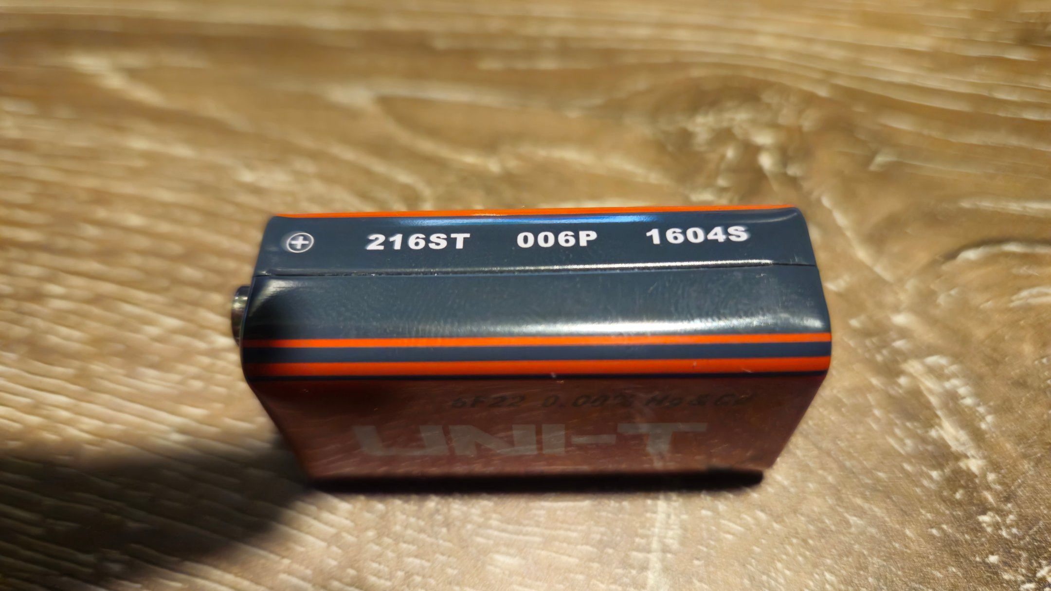

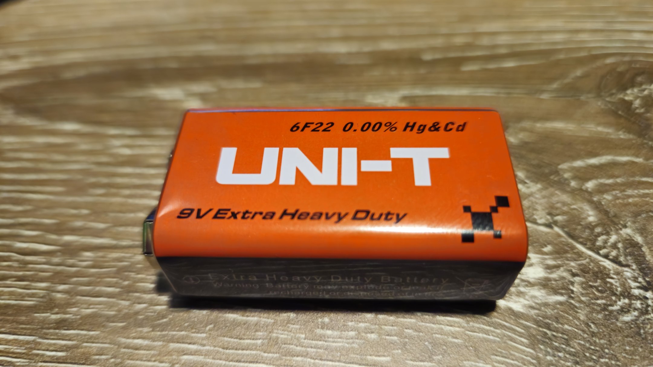

    1.Lityum (Şarj Edilemez)1000 – 1200 mAhEn uzun ömürlüdür. Duman dedektörlerinde 10 yıl dayanabilir.
    2.Alkali (Standart)550 – 600 mAhMarketlerde satılan standart pillerdir. Orta seviye kapasite sunar.
    3.Li-ion (Şarj Edilebilir)500 – 600 mAhYeni nesil şarjlılardır. Voltajı bitene kadar sabit tutarlar.
    4.Ni-MH (Şarj Edilebilir)175 – 300 mAhEski tip şarjlılardır. Kapasiteleri şaşırtıcı derecede düşüktür.
    5.Çinko-Karbon (Ucuz)350 – 400 mAhEn ucuz pillerdir. Kapasitesi alkaliye göre düşüktür ve çabuk akar.

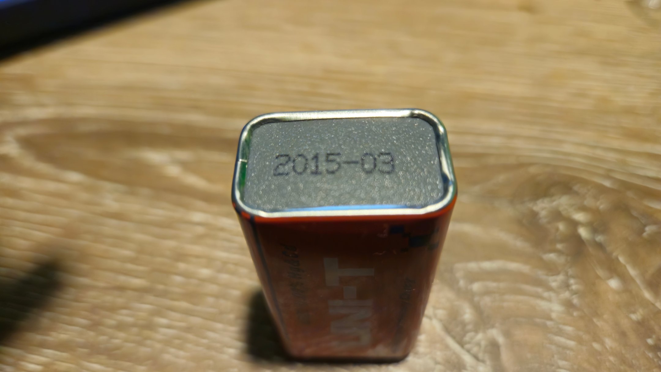

Yani hepimiz öyle şeyler yaptık eninde sonunda Varta 6LR61 Alkalin taktık fiyat performans vs tek bir hani ama işte oda eninde sonunda bitiyor yani en iyileri de bile ve 250-350mAh hani, aç kapa mekanik anahtar şart o en malum en pahalı markayıda alsak durum aynı biraz daha gidiyor ama e fiyatına göre anlamsız hani düşünsene 10 tane ölçü aletine bir seferde ondan alayım desen bittik hani vs.
Nitekim gördüğüm kadarı ile 9V standart yuva..
UNI-T pili ile geldiyse ilk pil şudur.. Adaptöre bir bakmak lazım hani ama ben 2 saat sonra bir göz atarım burayı düzenlerim vs..
6F22 (Uluslararası Kod - IEC)
  • 6: İçinde 6 tane hücre olduğunu,
  • F: "Flat" (Yassı) hücreli olduğunu (üst üste dizili plakalar),
  • 22: Boyut standardını söyler.
  • Karakteri: "Sicimi kısa" olan asıl fail budur. Ucuzdur, çabuk biter.
1604S (Amerikan Kod - ANSI)
Bu işin "batı" lisanıdır.
  • 1604: 9V pilin ölçü kalıbıdır.
  • S: "Standard" takısı, "Alkalin değilim, Lityum hiç değilim; sadece sıradan bir çinko-karbonum" demektir.
006P (Japon Kod - JIS)
Bu da işin "doğu" lisanıdır.
  • Japon standartlarında 9V pilin adıdır. Genellikle eski Sony veya Panasonic pillerin üzerinde bu kodu görürsün. "P" harfi yine yassı (plaka) hücreyi temsil eder.
216ST (Sanayi Kodu)​
Bu biraz daha teknik, endüstriyel bir isimlendirmedir.
  • 216: Pilin hacmini ve tipini belirtir.
  • ST: Yine "Standard" kelimesinin kısaltmasıdır.
Hepsi bir araya gelmiş, UNI-T cihazına diyor ki:
Biz aynı yolun yolcusuyuz, içimizdeki enerji (mAh) kısıtlıdır. Yük altına girersek voltajımız (idrakimiz) hemen çöker.
Eğer bizi cihazın içinde unutursan, içimizden o Hg (Cıva) ve CD (Kadmiyum)vs olamsa dahi asitimi dışarı sızabilir, cihazın derununa işleriz.
"Çinko-Karbon" (6F22) ile "Alkalin" (6LR61) arasındaki o meşhur teknik ayrım:
1. Voltaj Kararlılığı (En Önemli Sebep)​
  • Çinko-Karbon (Senin elindeki Hg/Cd %0 olan): Üzerine yük bindiği an (cihazın ışığını açtın ya da buzzer öttü), voltajı bir yay gibi esner ve aşağı çöker. Bu da cihazın hassas ölçümlerinde sapmaya sebep olur.
  • Alkalin: Voltajı çok daha "dik" tutar. Pil bitene kadar o 9V seviyesini korumaya çalışır.
2. Akma ve Oksitlenme Riski​
  • Çinko-Karbon: İçindeki kimyasal tepkime dış çinko kabı tüketerek ilerler. Pil bittiğinde o kap delinir ve içindeki asitli sıvı dışarı sızar. O Hg %0 olması seni sadece zehirlenmekten korur, cihazının ana kartını korozyondan korumaz.
  • Alkalin: Sızdırmazlık teknolojisi çok daha gelişmiştir. Cihazın içinde unutulsa bile kolay kolay akıp cihazı mahvetmez.
3. Kapasite (mAh) Farkı​
  • Çinko-Karbon (6F22): Yaklaşık 350-400 mAh. (Senin o 2 adet 802540 Li-Po pilinle hemen hemen aynı kapasite).
  • Alkalin (6LR61): Yaklaşık 600-700 mAh. Yani neredeyse iki katı daha uzun süre ölçüm yapmanı sağlar.
Seçilen bu Alkalin değilse, şarj olabilen klasik Ni_Mh onlardan seçmek lazım, 9V için kapasite düşük ama en güvenlisi onlar, akmazlar şöyle bir soru tabii herkesin aklına gelir tamam Alkalin seçelim Ni_Mh veya Li-Ion gibi sıfıra yakın akmama diye bir durum yok ama peki ne seçelim yani kapasitesi en yüksek olanı mı yoksa misal hani bir tık az kapasite ama pil bitikken dahi DMM içinde unutsan 2 sene akmam diyeni mi vs aklımda deli sorular, şuda var o ben en yüksek mAh deposuyum diyenin akmama garantisi daha düşük bir endeks değerde ama ben 500 mAh daha azım ama boşken unutulsam dahi 2 sene akmam garantisini verenin fiyatıda oldukça makul hani vs vs vs..

Bunu al lineer klasik 12V veren trafolu 4 diyot 1 kondansatör olan adaptörü buna gir, adaptör içindeki kondansatörü mümkünse ölç onu low-esr ile..
Bu Modülü Nasıl "İyileştiririz" (Upgrade)?​
Senin %0.1'lik hassasiyetini korumak için bu karta 3 tane sihirli dokunuş lazım:
A. Kondansatör Operasyonu (Filtreleme):Kartın üzerindeki mevcut kondansatörler genelde en ucuz markalardan seçilir.
Giriş: Girişteki elektrolitik kondansatörü (C1) eğer sığıyorsa daha yüksek kapasiteli (2200uF 25V Low-ESR) bir modelle değiştir ve Eğer yerin varsa 4700uF Low ESR 25*35 Volt daha da iyidir, voltajı "dümdüz" yapar.
Bu, adaptörden gelen o kaba dalgalanmayı (ripple) tamamen öldürür.
  • Çıkış: Çıkıştaki küçük kondansatörün yanına paralel olarak 100nF (0.1uF) bir seramik (veya tantal) kondansatör lehimle.
    Bu, yüksek frekanslı parazitleri toprağa gömer.
B. Soğutma (Termal Kararlılık):LM7809 ısındıkça voltajı milivolt seviyesinde "kaymaya" (drift) başlar.
  • Modülün üzerindeki o minicik alüminyum parçayı sök, yerine daha geniş yüzeyli, adam akıllı bir soğutucu blok tak ve araya kaliteli termal macun sür.
    Regülatör ne kadar soğuk kalırsa, 9V o kadar çivi gibi sabit kalır.
C. Zırhlama (EMI Shielding): Modül açıkta durursa çevredeki telefon sinyallerinden veya lamba parazitlerinden etkilenir.
  • Bu modülü metal bir kutuya koy ve o kutuyu devrenin GND (Eksi) hattına bağla.
    Bu sayede "Faraday Kafesi" etkisiyle dış gürültülerin içeri sızmasını engellersin.
Bu modülü DMM dibine koyma araya bir parça mesafe koy !
Elektrolitik kondansatörler büyüktür ve hantaldır; yüksek frekanslı (parazit niteliğindeki) çıtırtıları yakalayamazlar.
İşte burada devreye o meşhur "mercimek" girer.
Eğer "benim cihazım binde bir değil, on binde bir bile şaşmasın" dersen, çıkışa bir tane de 10uF Tantal kondansatör ekleyebilirsin.
Tantal kondansatörler, voltaj regülatörünün (7809) çıkışını stabilize etmede elektrolitiklerden çok daha başarılıdır.
  • Değer: 100nF (0.1uF). Üzerinde genellikle "104" yazar.
  • Nereye Takılır? LM7809 regülatörün hem girişine hem çıkışına (bacaklarına olabildiğince yakın) birer tane takmalısın.
  • Görevi: Radyo sinyalleri, cep telefonu parazitleri veya elektrik hattındaki ani sıçramaları (spike) toprağa akıtır.
  • İdeal Devre Dizilimi​
    1. Giriş (Adaptörden gelen): (+) ve (-) *12V
    2. C1 (2200uF Elektrolitik * 4700 daha iyi olur düşük ESR): Büyük dalgaları süzer.
    3. C2 (100nF Seramik): Girişteki yüksek frekanslı paraziti süzer.
    4. LM7809 Regülatör: Voltajı 9V'a çiviler.
    5. C3 (100nF Seramik): Regülatörün kendi üretebileceği salınımı (osilasyon) engeller.
    6. C4 (10uF - 47uF Elektrolitik veya Tantal): Çıkışta ani akım ihtiyaçlarını karşılar ve son bir pürüzsüzlük sağlar.
Bu şekil yaparsan süzülmüş temiz bir DC Alkalin gibi bir 9V beslemen olur, son çıkıştaki DMM içine yerleştirilecek bakır kabloları birbirine dola dış EMI etkileride bahis olamaz !!!

Şu ekteki UT622E misal Li-Po..
Bu cihazın içinde Dahili 3.7V 2800mAh Lityum-Polimer (Li-Po) pil bulunur.
  • Kapasite Farkı: Bunun içindeki Li-Po tam 2800 mAh.
  • Şarj Sistemi: USB üzerinden şarj olur ve kendi içinde çok hassas bir şarj/yönetim devresi (BMS) barındırır.
  • O "Step-up gürültüsü" veya "Adaptör paraziti", bu cihaz için tam bir kabustur.
  • Bu yüzden UNI-T, bu cihazı pille (saf DC ile) çalışacak şekilde tasarlamıştır.
    Şarj olurken ölçüm yaparsan, adaptörden gelen o "noise" (gürültü) yüzünden hassas değerlerin saptığını görebilirsin.
Cihazın önünde 4 tane giriş yuvası (veya özel slot) görürsün.
Bu, kabloların kendi direncini ölçümden düşürmek içindir.
Yani "parazit" sadece pilden değil, kablodan bile gelse bu cihaz onu ayırt etmeye çalışır.
  • Cihaz şu kadar hassas -yüz binde bir çözünürlük, binde bir doğruluk - güç kaynağındaki en ufak bir dalgalanma:
    1. Ekranda gördüğün o virgülden sonraki 4. basamağın deli gibi oynamasına sebep olur.
    2. Cihazın kendi içindeki o hassas sinyal jeneratörünü şaşırtır.
Cihazın sırrı..
  • Ultra düşük gürültülü (Low-Noise) LDO regülatörler.
  • Lityum-Polimer pil teknolojisinin en üst segment hali ve çok hassas bir şarj/yönetim devresi (BMS) barındırması.
