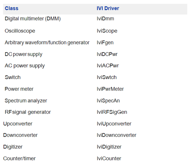

Bilgisayar programı yazan biri için yazdığı programda kullanmak amacıyla osiloskopun ölçüm yaptığı( Frekans ,RMS , Vmax vb.... ) değerleri USB , I2C veya başka bir yöntemle osiloskoptan alabileceği Api veya benzeri uygulama yöntemleri var mıdır?
Birçok cihazda SCPI denen bir protokol var. Hem ağ hem de seri arabirimlerle kullanılabiliyor.

Sadece SCPI lazımsa python + pyvisa güzel çalışıyor. Bunların yanına bir de visa kütüphanesi lazım onun için de genelde NI VISA kullanılıyor. pyvisa-py da var ama o yeni sayılır, hataları olabilir.
Eğer daha detaylı bir API lazımsa IVI kullanmanız lazım. Cihazınıza uygun IVI driver yüklüyorsunuz ve IVI size cihaz türüne göre bir class veriyor. Mesela osiloskop için IviScope arayüzü. Python ile kullanmak için daha detaylı bilgi: https://www.ivifoundation.org/downloads/IVI GSG 2019/Getting Started with IVI and Python.pdf
