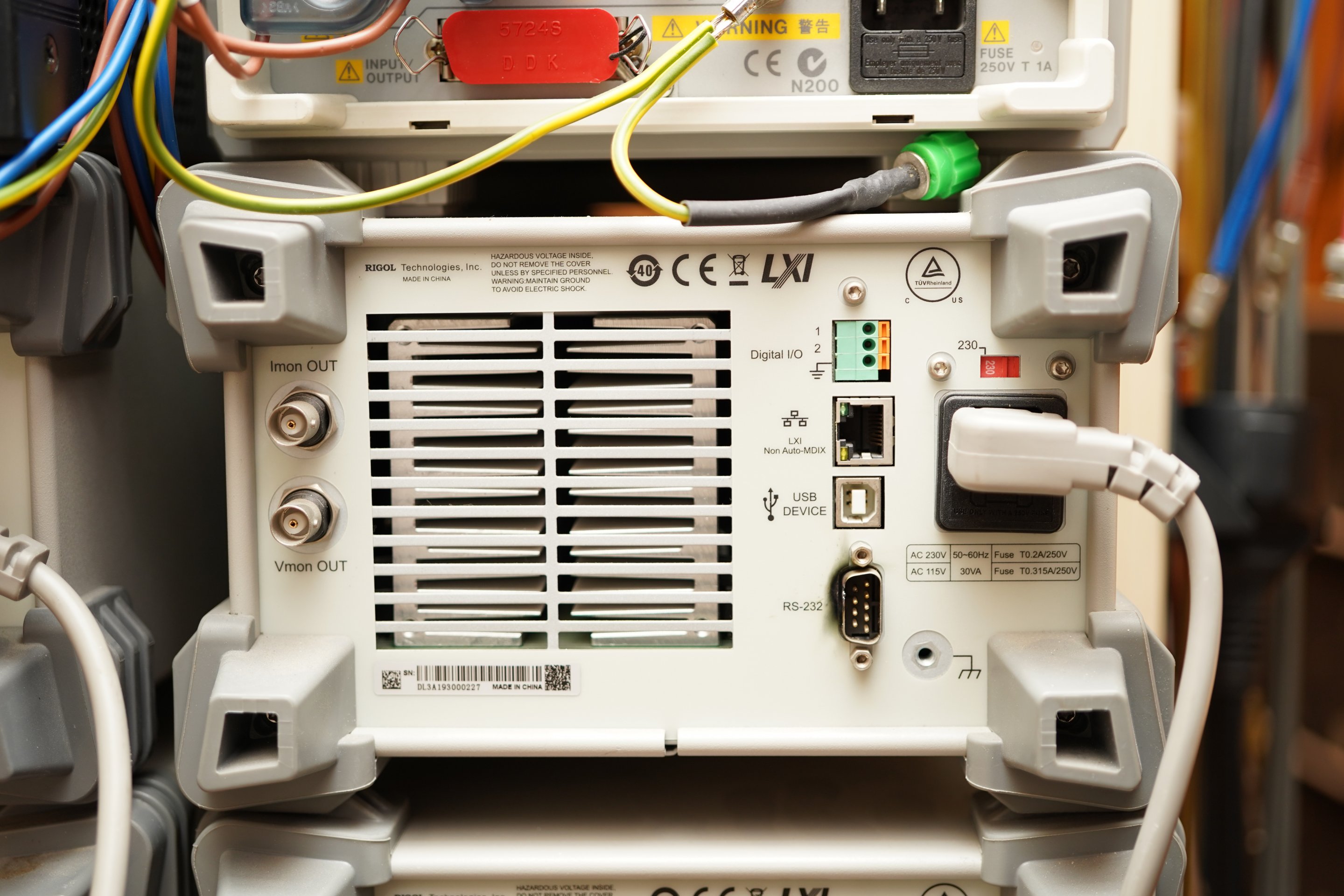

3021A ile 3021 arasında arka giriş çıkışlarda fark varmış, ne derece önemli bilmiyorum ama onu araştırıyordum şimdi dün distribütörü partner electronic ile görüştüm.
Sanırım arka panelde 3021A modenlinde olan ama 3021 modelinde olmayan Digital I/O bağlantısı varmış.
Birde 3021A modeli full renkli ekran mı?
Bende DL3021 var ve arkasında digital IO mevcut. DL3021 kimliğinde ekran siyah beyaz. Hackleyerek DL3031A ya terfi edince ekran renkli hale geliyor.
3021A ya boşuna fazladan para vermeye gerek yok desenize?

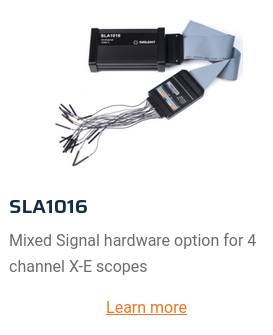

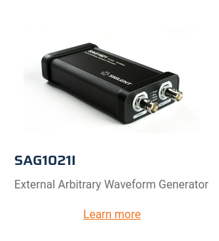

Bu osiloskobun sinyal jeneratörü ve lojik analizör opsiyonu var. Bunun için hem harici donanım, hem de yazılım lisansları gerekiyor. Orada bahsedilen şey, yazılım lisanslarının bedavaya verileceği. Eğer bu opsiyonları kullanmak istiyorsan, harici sinyal jeneratör kutusunu ve lojik analizör probunu da satın alman gerekir.
30254 eklentisine bak30255 eklentisine bak
SDS1000X-E ailesinde dahili sinyal jeneratörü yok. @taydin 'ın söylediği SAG10211'i ya da Siglent SDG1000X ve SDG2000X serilerinden bir cihaz alabilirsiniz. SDG2042X tavsiye ederim. Ancak bütçe söz konusu olduğunda pek ucuz ürünler değiller.
Herhangi bir marka sinyal jeneratörü kullanmak yerine, yukarıdaki ürünlerden birini aldığınızda osiloskop bu cihazla entegrasyon halinde çalışarak BODE analizi yapabiliyor. Temel fark bu.
Örnek bir analiz:
Ancak Çin malı uygun fiyatlı (RD JDS6600, Feeltech FY6600) bazı jeneratörlerden alıp şu linkteki yönergeleri takip ederek de SDS1000X-E ailesiyle entegre çalışacak bir jeneratöre çok daha uygun maliyetle sahibi olabilirsiniz.
Burada FY6600 gibi cihazlara bir tane ESP8266 modül eklenip, ağ üzerinden kendini Siglent sinyal jeneratörü olarak tanıtması ve Siglent osiloskoplardan SCPI üzerinden komut alması sağlanıyor. Böylece osiloskopun BODE analizi sırasında göndereceği komutları alarak gerekli frekans ve genlikteki sinyali üretiyor.
