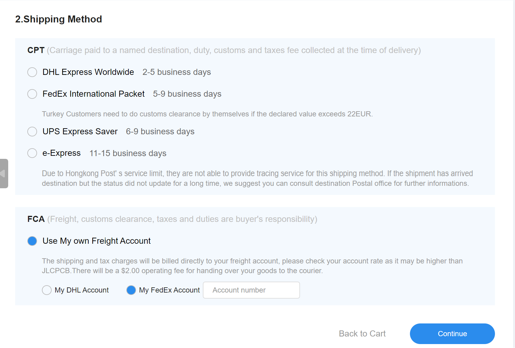

Merhaba hocam.
Jlcpcb den sipariş vereçeğim. Bir kac sorum olacaktı.
Pcb sisteme yükledim ve bana 9.20 USD ve 2 USD Shipping ucreti ile 11.20 USD odeme cikardı. Buraya kadar hersey normal.
Shipping kısmına geldiğimde yukardaki resimdeki gibi secim yaptım.
* Sanırım Fedex 'e kayıt olup bir account numarası almam gerekiyor.
* Bu siparişimden takribi ne kadar gümrük masrafı cıkabilir. Sipariş adetim 5 dir.
Teşekkürler.
Not: Pcb olcusu: 135x100

CPT - fedex seçmen gerekiyor. bu seçenek yaklaşık 22 usd tutacak.
aşağıdaki seçenek kurumsal fedex hesabı olan firmalar için.
gümrük 300-400tl civarı tutuyor. düşük ihtimal ama senin siparişin kargo hariç 9 usd tuttuğu için gümrüksüz gelme olasılığı da var.
