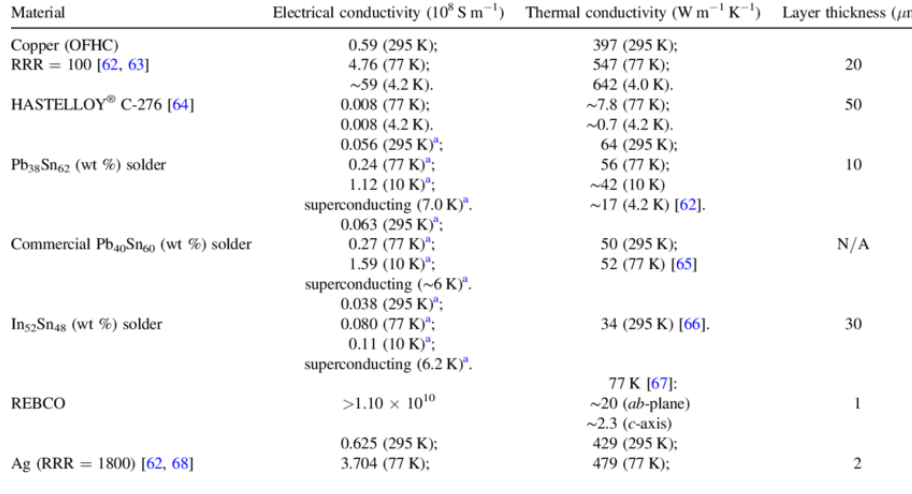

Aşağıdakı tabloya bakılırsa, bakır ile lehim direnç değerleri arasında x10 fark var.
PCBdeki bakır kalınlığını ~3x mikron kabul edilirse 1mm lehim bakırdan x30 kalın olur. Yani idealde DC iletkenliği x4 artmalı.
AC akım açısından bakılınca işler farklı olabilir.
