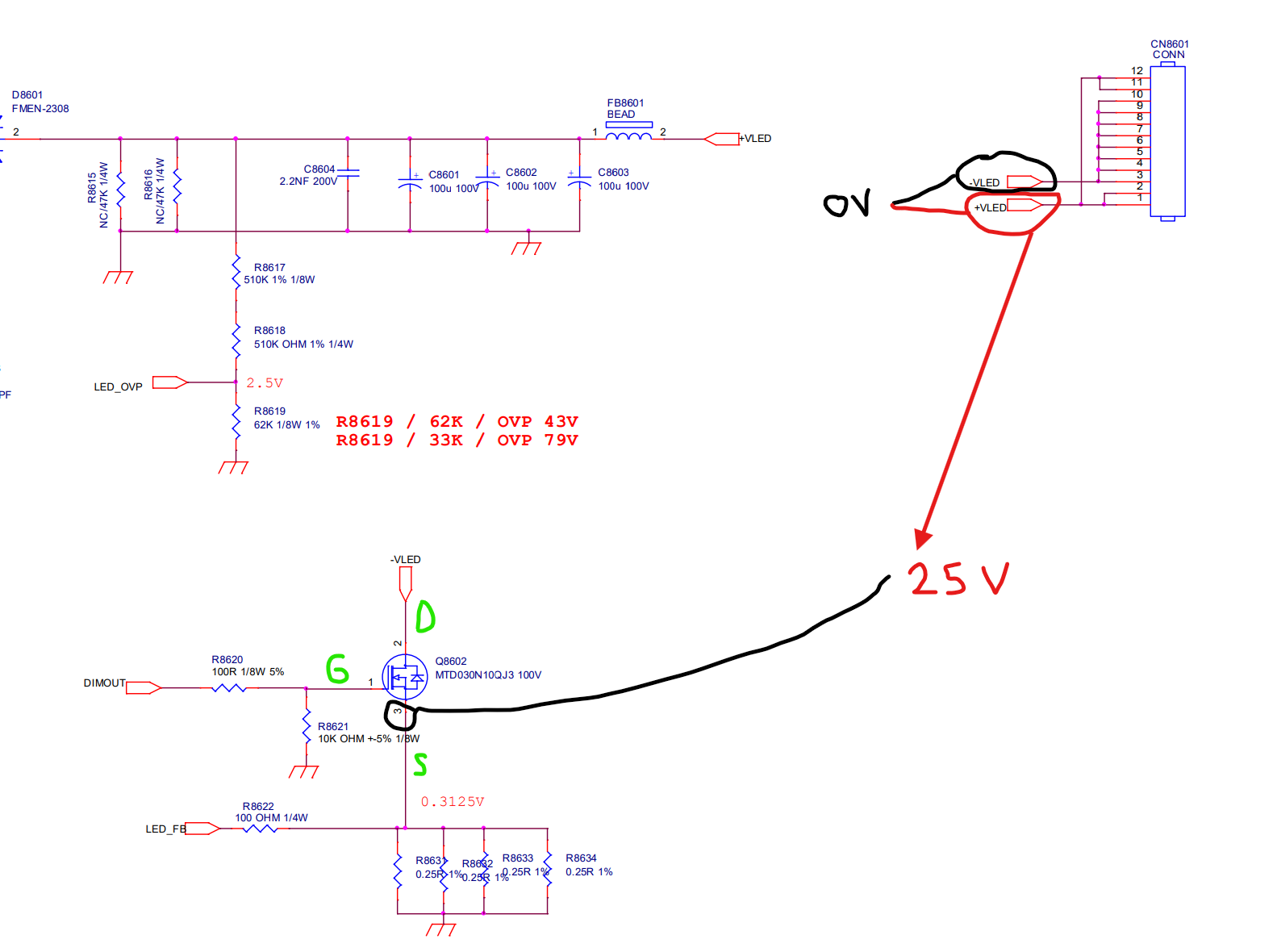

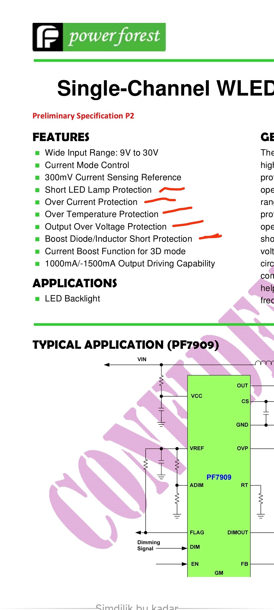

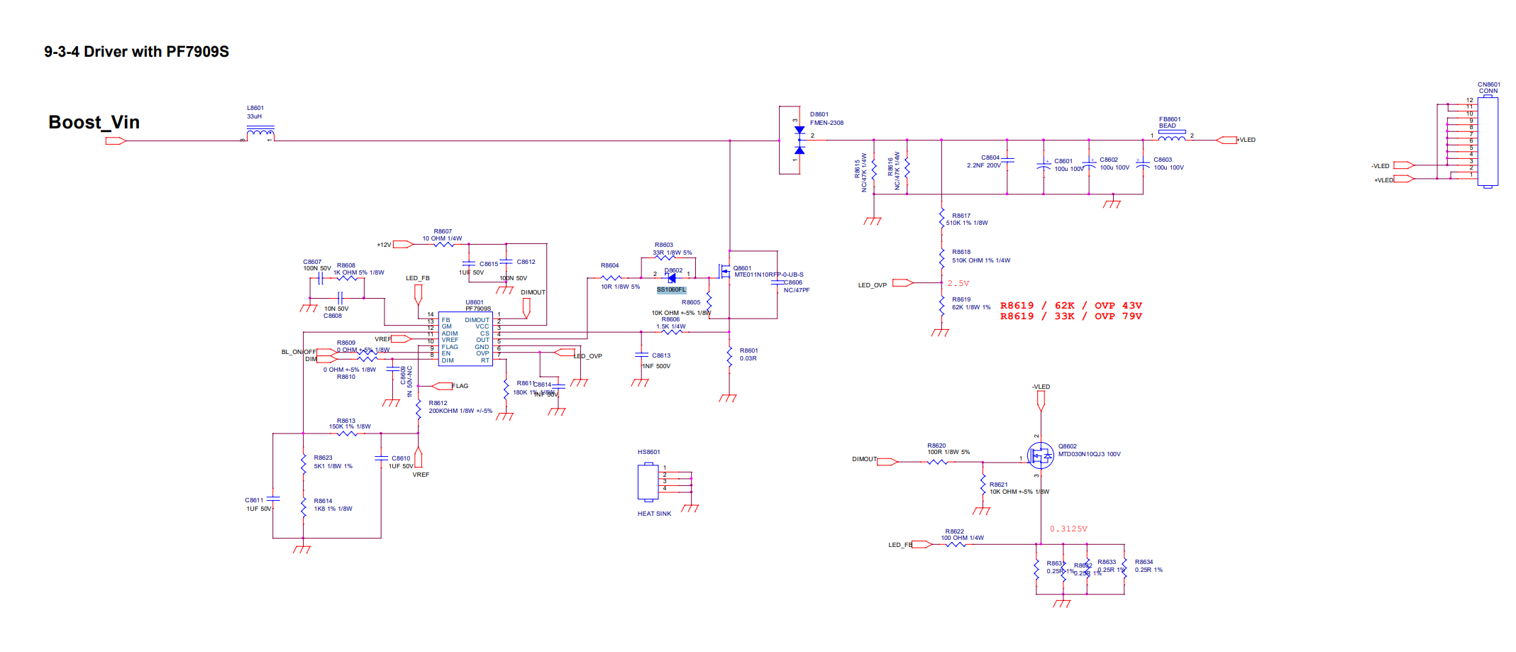

Haa pardon şimdi gördüm zaten senin enable sinyalin ve dimm sinyalin entegreye ulaşıyormuş yani anakart gerekli sinyalleri gönderiyor sanırım sorun sürücüden sonraki kısımda eğer dimmout vermiyor ise entegre, büyük ihtimal LED bar tarafında bir sorun vardır mesela feedback ve ovp girişleri entegreyi safe moda alabilir buda LED barlarda bir sorun olduğunu düşündürüyor.
Genelde zaten arıza çoğunlukla LED barlarda kaynaklanıyor istersen LED bar bağlantısını karttan ayırıp güç kaynağının akımını kisitlayip LED barları bir test et derim.

Baştaki açıklamamdan da anlayacağın üzerine LED'ler de bir yerde sıkıntı var. Açılışta komutu alıyor, 1sn yanıyor ve devre korumaya geçiyor.

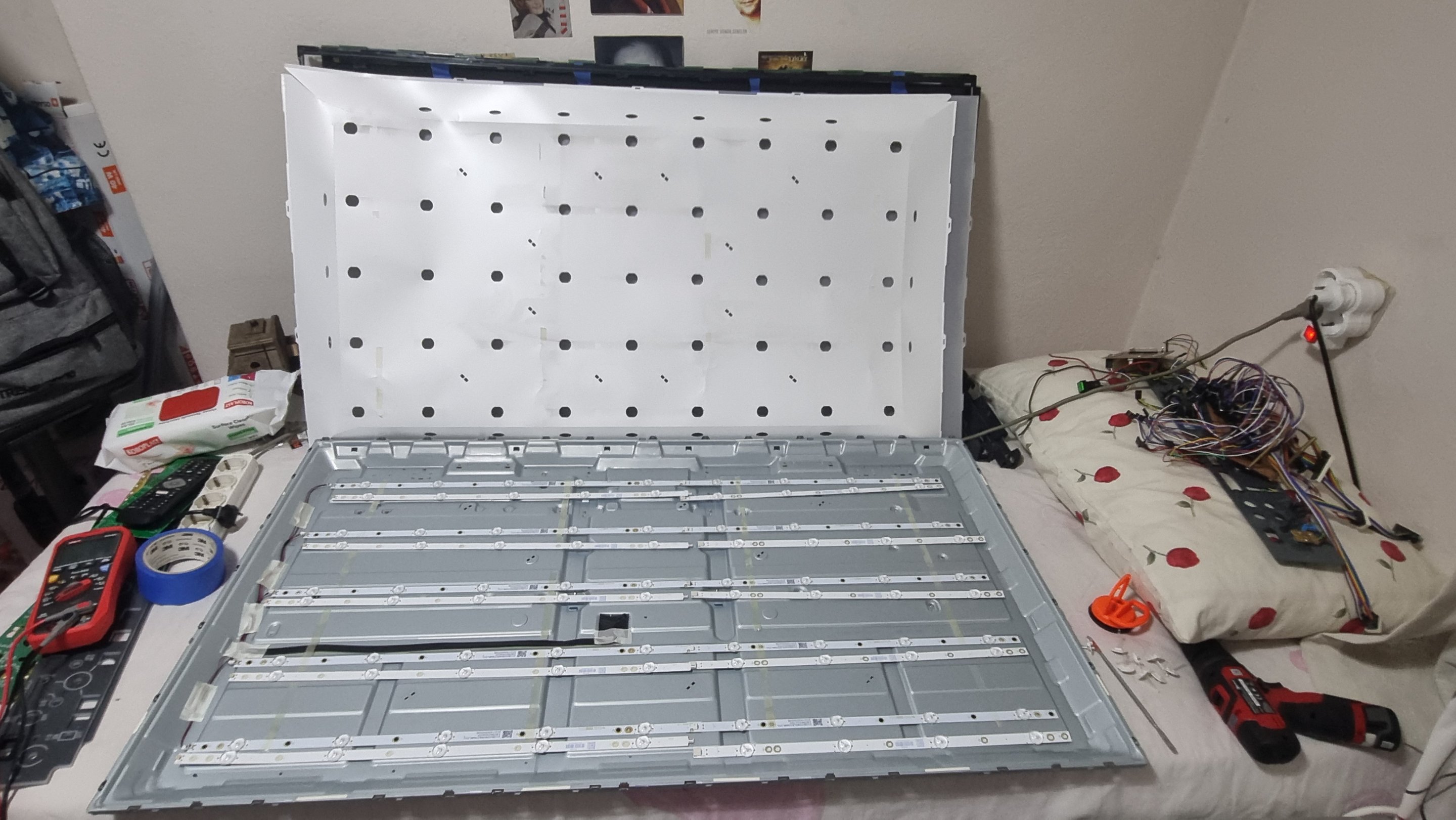

Buradan devamı hep korkutmuştur beni. LED lere ulaşmak için ikinci kapağı açarsam cof lara zarar vermekten korkuyorum, içine toz dolmasından korkuyorum. Ekran katmanlarına zarar vermekten korkuyorum. Kendim değiştirsem ucuza patlayacak biliyorum ama en iyisi servise göndermek sanırım.
Korkulacak bir şey yok dikkat emen gereken tek şey coflara zarar vermemek bunun için coflari panele bantlayabilirsin soketlerinden çıkarırken nazik davran sorun olmaz paneli de bir masanın üstüne battaniye serip üstüne yatır toz olayinida toplarken panelin arkasını siler öyle takarsın bir diger dikkat etmen gereken husus da paneli kaldırınca altından polarizasyon filtreleri cikacak beyaz renkte, bunları tek seferde çıkar aralarını açma acarsanda sıralamaya dikkat et.
Zaten bunları çıkardıktan sonra led bar kismina ulasacaksin ledlerin üstünde beyaz renkte yüzeyi parlak ince bir kartonumsu bir şey olacak onuda yirtmamaya özen göster onu da çıkarınca LED barlara ulasacaksin istersen hiç test yapma marka modele göre LED bar siparislerini internetten ver göndersinler. Tamir etmeye uğraşma çünkü bir kaç ay sonra aynı barda farklı ledler bozuluyor komple LED barlari değiştirmek daha iyi sonuç verir.
Sipariş edersende edeceğin yeri önceden arayıp " ben bu marka model TV bin backlight setini alicam fakat çıkma veya ikinci el istemiyorum sıfır ürün almak istiyorum " diye söyle çoğunlukla başka TV den sökme LED bar yollayanlar oluyor.

İnternetten 570tl ye ledleri sipariş ettim. Kendim değiştiricem artık. :D

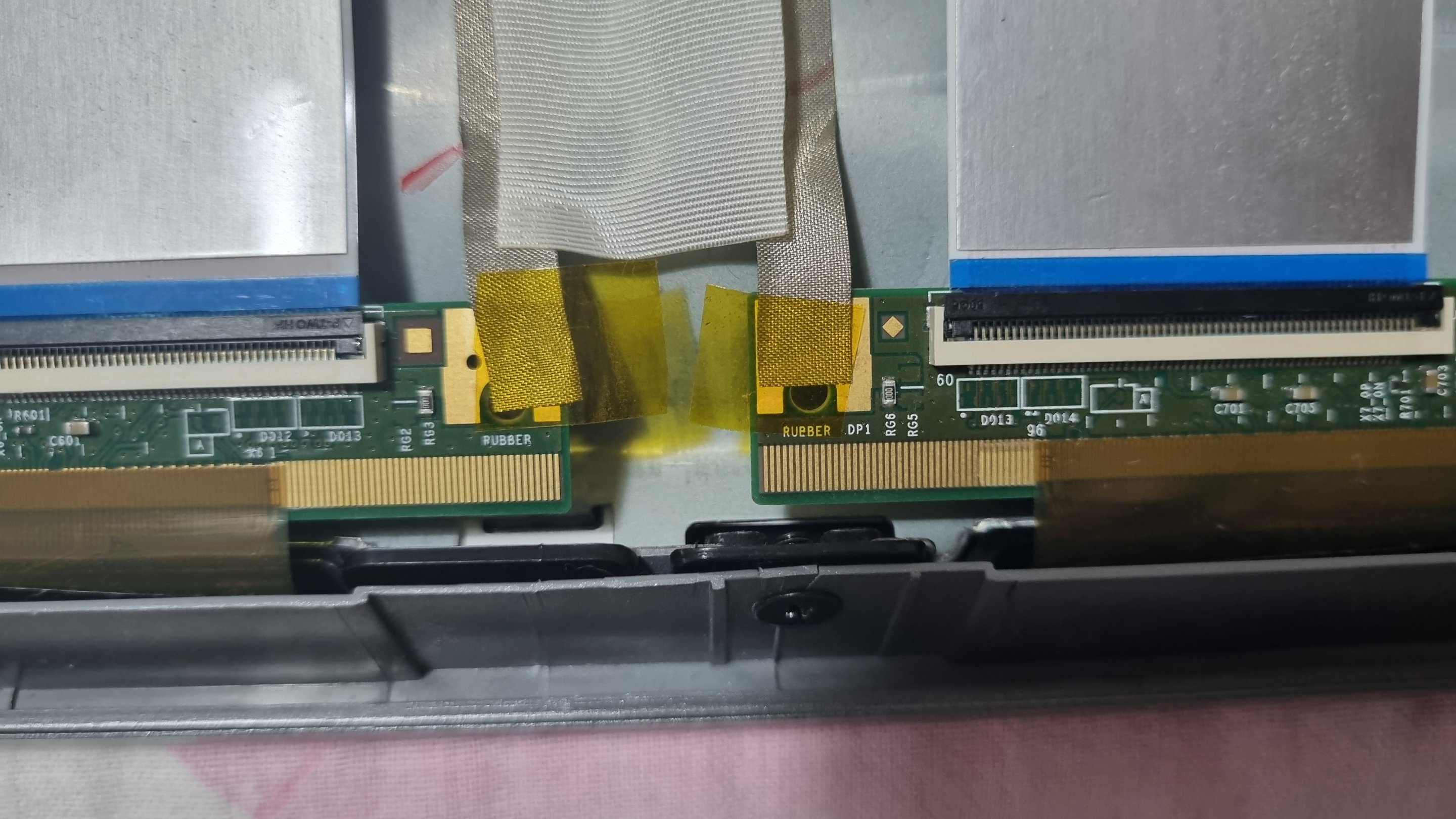

Sanırım coflara zarar verdim.
Sevmiyorum abi bu cofları. Ne kadar dikkat edersen et. Çok fazla hassaslar.
Bu cofların üzerinde dört noktada sanıyorum iletken bant var. Onları sökmek zorunda kaldım. İşim bitince de yerlerine yapışmadı. Bende capton bant ile üzerinden yapıştırdım. Her halde ondan kaynaklanmıyordur bu sorun.
Soketlerin içinde toz vs veya flexlerin üzerinde leke vs varsa temizleyip tekrar dene. Eğer sorun devam ederse hangi coflarda sorun olduğunu anlamak için vinil bir eldiven giyip işaret parmağınla cofların üzerinde gezin sorunlu olan yerlerden gecerken ekranda yine bozulmaları göreceksin muhtemel daha fazla, o kısımları bir şekilde işaretle veya not al daha sonra kalın bantlar var örnek kacuk bant bu gibi bandı alıp cofun sorunlu olan bölgesine yapıştır.
TV yi toplarken şase buralara baskı yapacaktır o baskıyla birlikte cofun yüzeye teması artar ve sorun düzelir eskiden başıma geldi ben kaucuk değil daha farklı bir şey kullanmıştım ama şuan tam hatırlamıyorum.

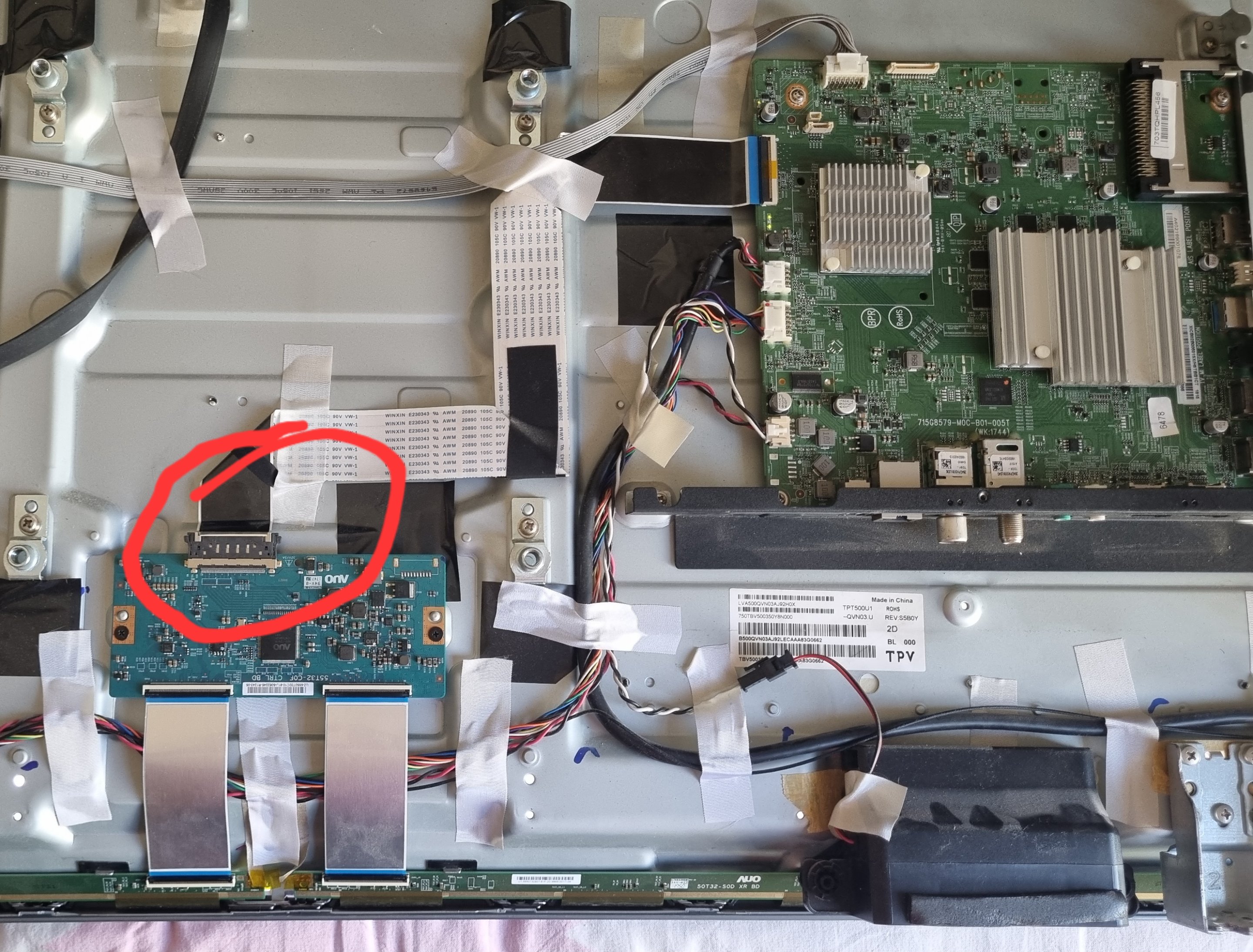

Çok fazla pır pır yapmaya başladı.
Cofların her yerini temizledim ve kurcaladım. Ekranda ne bozulma, nede düzelme gibi bir hareket olmadı. Stabil olarak pır pır yapıyor.
Sorunu buldum.
Resimde işaretlediğim tcona bağlanan soketten kaynaklıymış. Sokete dokununca düzeldi. Ama bu sokette çok hassas. Kapağı kapatırken titreşirse yine pır pır etme ihtimali var. Hatta durduk yere bile pır pır edebilir gibi geldi bana.
Kapatıp şansımı deneyeceğim. Eğer pır pır ederse soketi nasıl sabit tutarım onun yolunu arayacağım.
