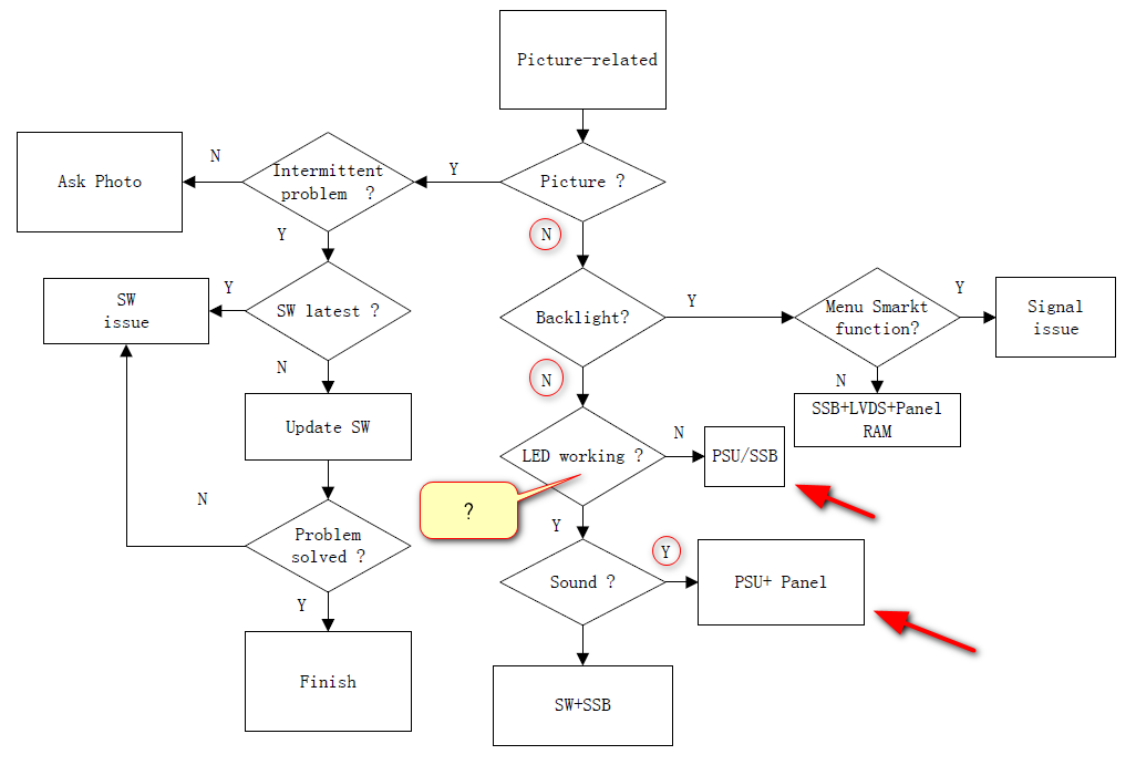

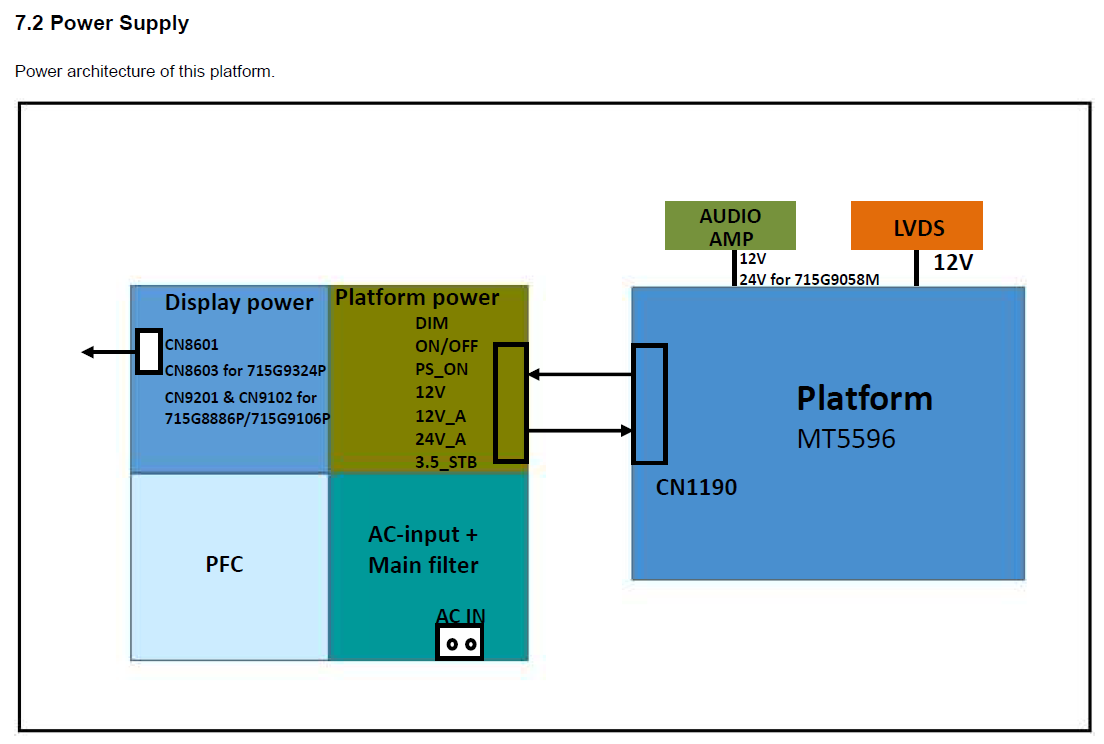

Bu tarz cihazların tamirinde her zaman servis kitapçığı araştırmakta yarar var. Servis kitapçıkları cihazın tasarımına özel bilgiler ve şimdi hepsini sayamayacağım arzanın nasıl olduğunu anlamaya yarayan çok önemli bilgiler içerir.
Neticede arızalı parça bir sonuçtur. Asıl çözülmesi gereken bu parçayı arzalı hale getiren şeyin ne olduğunu bulabilmek. -tamire gönderdim (bir şekilde çalıştırdım) üç vakte kadar gene buzuldu- gibi bir kısır döngü oluşabilir.
Servis kitapçığına göre senin durumda odaklanman gereken yerler belli.
Bilinen cevaplara göre öncelikle LED'lerin çalışıp çalışmadığını doğrulaman gerekiyor. Daha sonra her ne olursa olsun PSU (güç kaynağı) her şeyin yerli yerinde olduğundan emin olmalısın. Sonra sırası ile LED durumunda göre SSB (Small Signal Board) ya da panel'e bakmak gerekiyor.
Buradaki sıralama da önemli.
Ev ortamında onun içine illa ki toz filan girecektir. Boşu boşuna paneli sökmemek lazım.
Güç kaynağında olması gereken bölümler.
Geri kalan şema vs hepsi ekteki PDF'de mevcut.
11104 eklentisine bak
