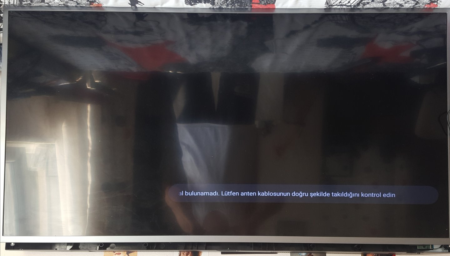

Philips Ultra Slim 4K UHD LED Android TV Bozuldu 50PUS7303/12

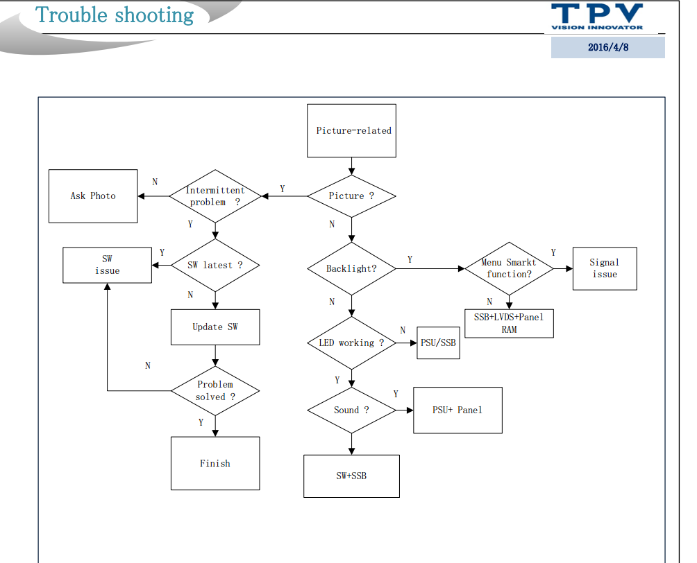

Bunun kontrolünü yaptın mı? Servis kitapçığından sf:33.
Bak şuan yine geldi. Ama bşr geliyor, bir gelmiyor durumu var.
11152 eklentisine bak
Buna göre PSU+Panele Kadar geliyor. Burada bir sıkıntı var.
Görüntüyü arada bir aldığıma göre PSU ve Anakart sağlam olmalı.
Yüksek ihtimal şunda bir sıkıntı. Görüntü bir geliyor bir gelmiyor.
Eğer bu da değilse ekrana bağlı kartlarda sıkıntı var demektir ki TV yi çöpe atmaya kadar gidebilir.
Bak bu da videosu. Şuan bu video da çalışıyor ama fişi çekip takınca çalışmayacak.

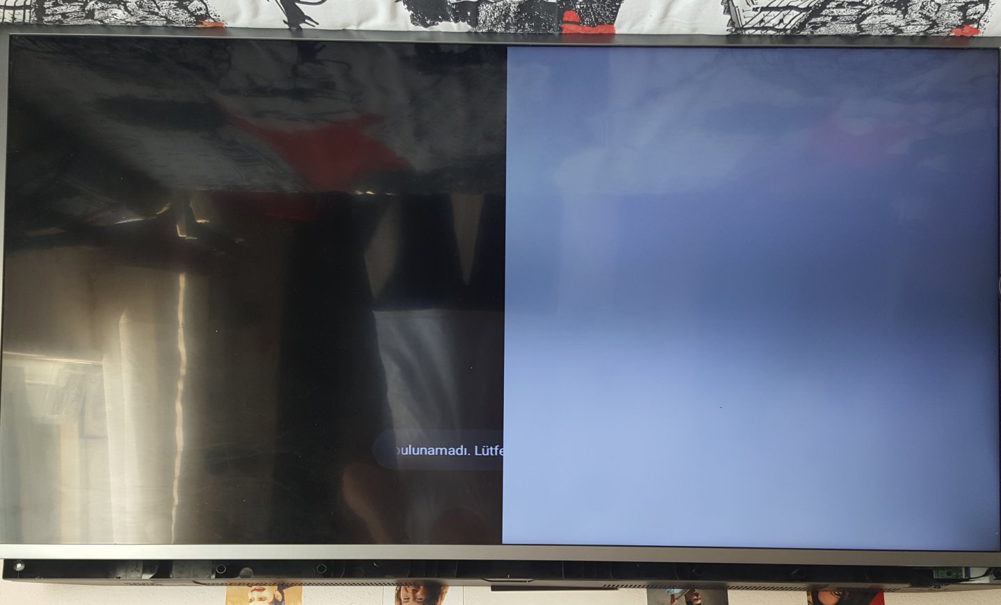

Gökhan kardeşim geçmiş olsun, anakarttan t-con kartına gelen flex kablo pinlerini yumuşak silgiyle sil, sonra vars IPA ile hem burayı hem de karşılık soketini fırçala. Yine mümkünse soket lehimlerini gözden geçir. Kolay gelsin.

Eyvallah. Onları yaparım da anakarttaki bütün bacaklarda flux gibi birşey var. Acaba onları mı temizlemek lazım, emin olamadım.
Görüntünün bir gelmesi bir gitmesi temassızlık problemine işaret ediyor sanki. @by lent 'in dediği işe yarar belki.

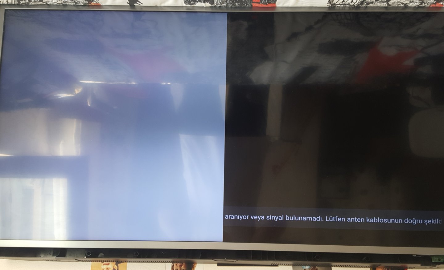

Abi ikitane cof kablo var. Birini söktüm. Yarısı geldi, onu takıp diğerini söktüm, bu sefer diğer yarısı geldi. Sonra ikisini birden taktım tam ekran geldi. Sonra fişi çekip taktım yine ekran yok.
Bunu nasıl yorumlamak lazım?

T-CON lar çalışıyor. bu katta sorun yok.
