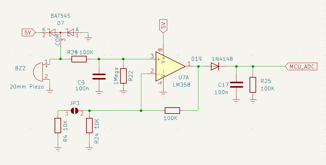

Devreyi kurdum. Henüz son şeklini almadı ama baya birşeyler oldu. Bütün gün masayı yumruklamaktan ekim acımış... Piezoyu plastik bir kutuya bantladım. Kutuyuda masaya bantladım. Yani piezo duprudan masaya değmiyor. Titreşimler plastik kutu üzerinden aktarılıyor. Masya vurduğunda istediğim tepkileri alıyorum. Ancak masaya yandan vurduğumda sinyal zayıf oluyor. Kazancı artırımca bu sefer üstten darbeye çok hassas oluyor.
Son şeklini bulunca şemayı atarım.
Evet yazarken aklıma geldi. Yarın nihai şekline benzer şekilde hurda bir pcb yi plastik kutuya vidalayacağım. Piezoyu tek kenardan masanın xyz eksenlerine 45 olacak şekilde pcb ye lehinleyeceğim. Bakalım farklı eksenlerden gelen darbelerde bir homojenlik olacakmı...
