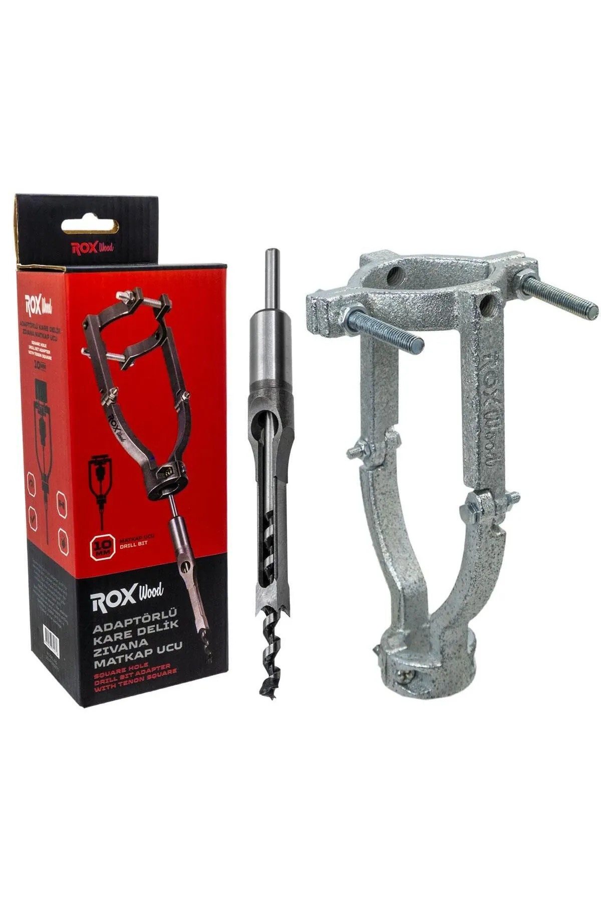

Kolay temin edilebilir, kare delik açmak için matkap aparatı varmış.

Kare delik matkap aparatı prensip:
Lazeri olan reklamcı yapabilir.Programda çizersen karmaşık kesimlerde yaparlar. Kutuda mini fan yuvası açtırmıştım zamanında..onun haricinde el işçiliği tek alternatif gözüküyor..
kare matkap uçlar için parça iyice fikslenmeli ve matkap kesim kenarları keskin ve poliş olmalı.

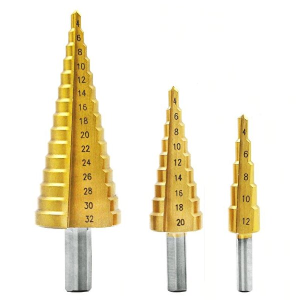

images
Herhangi biri tercih edilebilir.

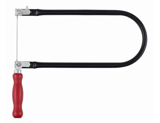

images
Kutu tamamen kapalı değilse kesilecek yerin hemen altına takoz gibi bişey konulup falçata ile kesilebilir.tamamen kapalı ise matkapla delik açılıp en ince kıl testereyle veya keskin birşeyle kesilebilir

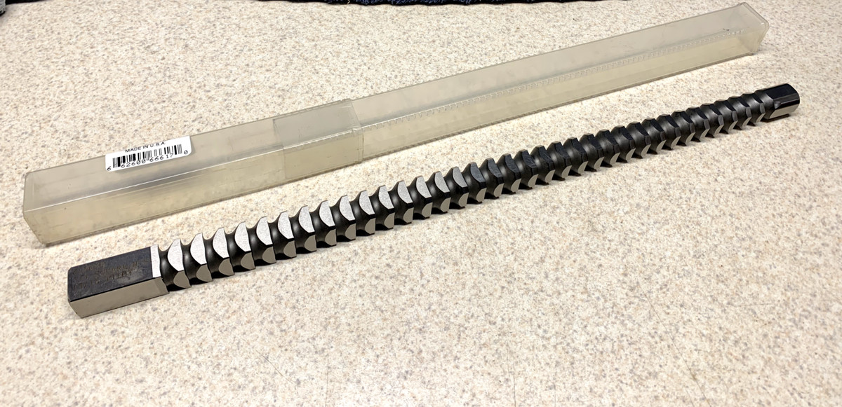

senin ihtiyacını şu takım görür sanırım. türkçesini bilmiyorum Square Broach tool diye geçiyor. önce normal yuvarlak delik deliyorsun delikten bunu geçirerek keskin bir kareye ulaşıyorsun. sanayide bunun freze şeklinde olanlarını ve kama oyuğu için olanlarını kullandıklarını gördüm. takımcılara sormak lazım.
