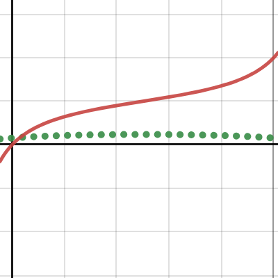

[math]Z=\frac{R*B}{R+B}=\frac{R*(K-A)}{R+(K-A)}[/math]
Burada K potun degeri.
R baglayacagin direncin degeri.
A, 0...K araliginda lineer degisim.
Pot milindeki lineer degisime karsilik potun orta ucu ile alt tarafi arasinda okunan direnc de Z
K=50K icin R yi 100K asagidaki grafikte Z nin degisimine bak
R yi grafik sitesinden istedigin gibi degistir ve Z deki degisime bak.
Asagidaki grafik 2 adet R direnci icindir.
