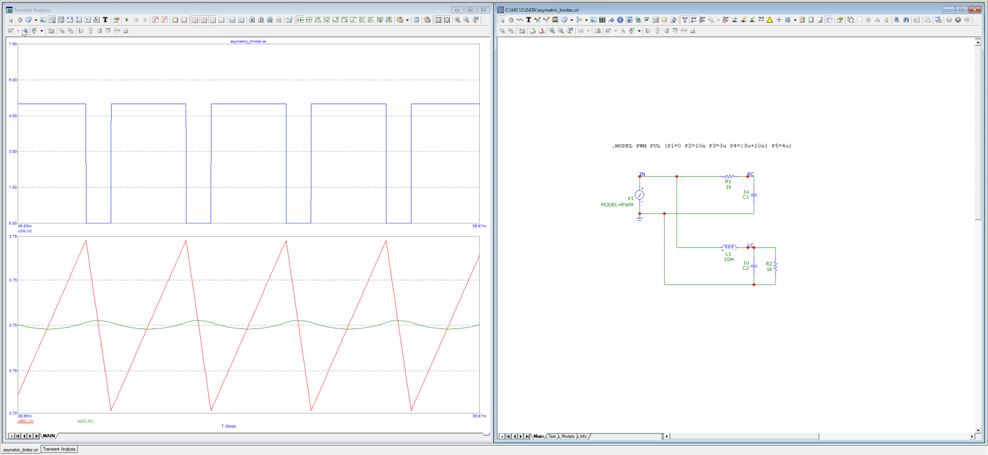

Stm32'den PWM ile sağladığım bilgiyi analog bir veriye dönüştürüp başka bir cihazın adcsi ile okutmak istiyorum.
RC ile yapabiliyorum LC filter ile daha iyi olduğu okudum.Similasyonlarda bir çok kez denedim ama PWM sinyali LC filter ile RCde olduğu gibi analog gibi bir çıktı alamıyorum.Bunu nasıl yapabilirim ya da böyle bir şey yok mu ? RLC mi yapmam gerekiyor?SMPS güç kaynaklarının yaptığı da aynı sistem ama onda oluyor.Diode olmadığı için mi diye düşünürek onu da denedim bir türlü sonuç alamadım.

LC filtre RC ye göre daha iyi olur. Ama LC de bobin enerji biriktirdiği için çıkışını yüklemen lazım. Eğer yüklemezsen çıkış voltajı girişten fazla olabilir (boost converter elde etmiş olursun :D )

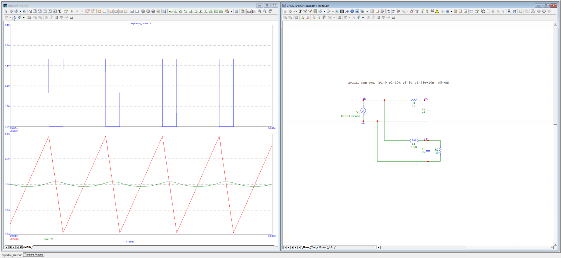

Bir örnek üzerinden gidelim. Giriş frekansı 250 kHz, duty cycle %75. LC filtrenin çıkışını 1 k direnç ile yüklüyorum. LC durumunda (yeşil) ripple çok daha düşük.
Yalnız şunu da belirteyim. Uygun komponent değerleri kullanıldıktan sonra hem LC hem de RC ile çıkışta son derece düşük ripple değerine sahip voltaj elde etmek mümkün. Ama bunu elde etmek için oldukça yüksek komponent değerleri kullanmak gerekir. Bunu yapınca da değişimlere tepki çok yavaş olur. O yüzden dikkat etmen lazım, senin asıl amacın ne? Çıkışta yeterince düşük ripple değerine sahip voltaj elde etmek mi, yoksa değişen bir sensör verisini takip etmek mi? Muhtemelen ikincisi.
Eğer sensör verisi çok hızlı değişiyorsa, muhtemelen filtreleme şansın olmayacak zaten. Bu durumda doğrudan PWM sinyali ile çalışman lazım. Örnekleme yapıp ortalama değerini yazılımda hesaplaman lazım.

Hocamınız tavsiyesi üzerinde LC ile araştırıyorum.Hız ve ripple önemli değil.
ADC'nin iç direnci yüksek olduğunu düşünüyorum.Bu yüzden paralel bir direnç atmak zorundayım galiba.
ama bu da enerji harcıyor.RC den daha az enerji harcadığını düşünmüştüm.
