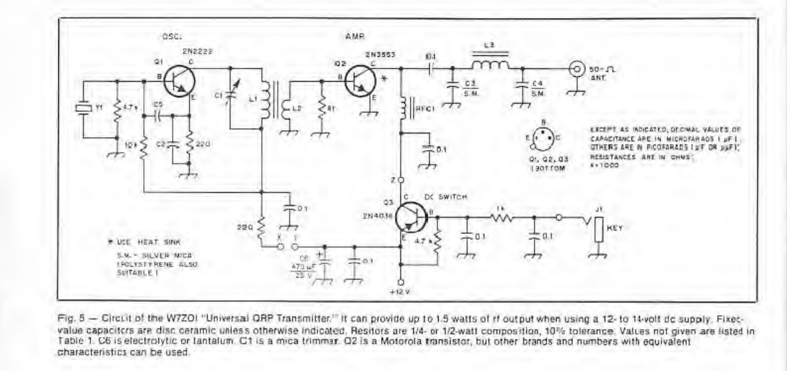

Daha önce verici denemelerim oldu ama başarılı olamadım.
paralel iki adet 100ohmu anten çıkışına bağlayıp yarım dalga doğrultucu ile ölçtüğümde 4 volt çıkış veriyordu.
Elimde sadece 10240khz kristal var.
Bu şekilde çıkış katıda bağlamıştım. Sonuç değişmedi. Empedans eşleştirilmesini anlamıyorum. :)

İyi akşamlar,
Öncelikle ssb modda modülasyon sürekli olmamalı yani çıkışa bağlı bir miniwatt metre
50ohm olarak bağlı olduğunu varsayalım,
Sessizlik anında mandalımız basılı değil iken
İbremiz sıfırda durmalı eğer sapma var ise tx katı sıfır olana kadar ayarlanmalıdır.
Çok doğru bir uygulama olmasada mini bir ampul bağlanabilir tabii kide bir anten olması zaruri dir .40 metre için 10.5 +10.5

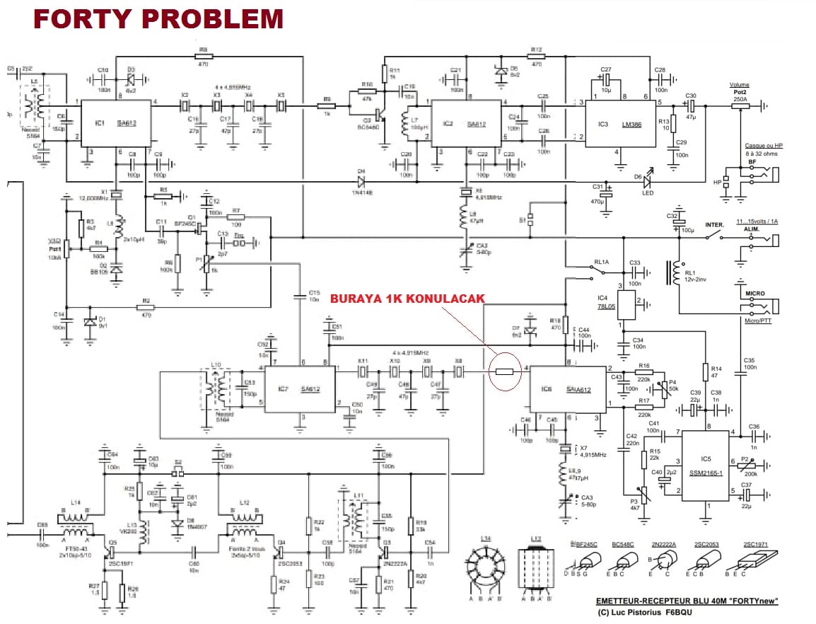

Size forty2 nin şemasını da ekliyorum
Basit bir devre .
Yayın mesafesi ise 3 watt ile hamburg ve lipetsk rusya ile qso gerçekleştirmiştik .iyonosfer ve diğer etkenler elverişli ise uzak mesafelere ulaşılır.(Ssb tekniği ilk ss leviathan gemisinde kullanılmış s.os sinyali)

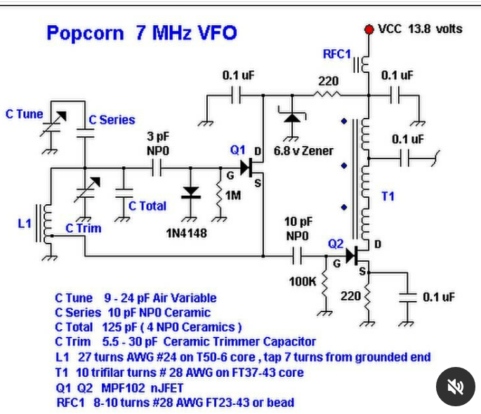

Merhaba bu şemadaki vfo oldukça kararlı
7045/7800 khz arasında güzel sonuçlar verdi
deneyebilirsiniz

Merhabalar
Forty2 nin rx ayarları bittiğinde bursa /Almanya QSO (bahsi geçen çıtırlık tır garajıdır sanırım frankfurt Cengiz )
