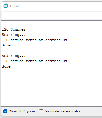

önce ı2c pinlerini yazıp daha sonra begin yapmamız gerekiyor. @Gokrtl
Yav varya adamın dibisin. Picoyu bozdum diye ikincisine bacak lehimliyordum bende :D
Şimdi birşey dikkatimi çekti bu picoyu daha önce 2 bilgisaya bağladım ben.
Bir arkadaşımın bilgisyarı.
Bir kendi bilgisayarım.
Birde şimdi seninkinde görüyorum.
Bu pico bağlandığı her bilgisayarda "com 10" alıyor
Evet. Normalde bırak bilgisayarı, USB portunu değişince bile COM'un değişmesi lazım.
Demekki buna özellikle "Sen COM10 kullan" demişler.

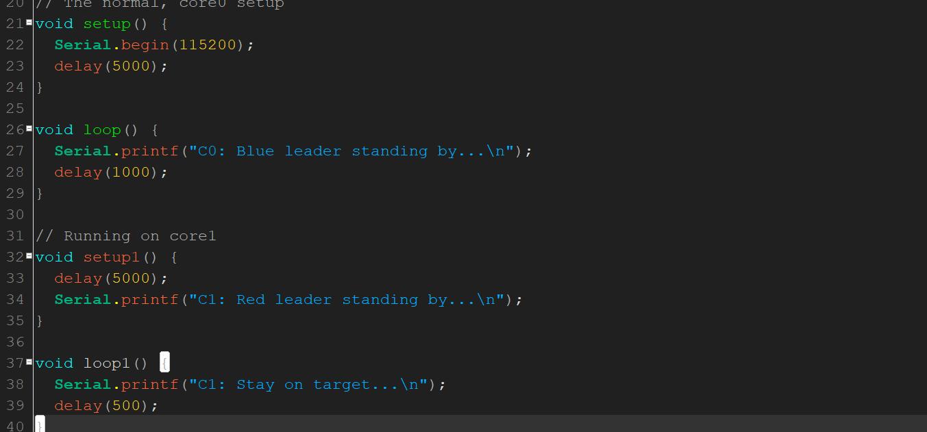

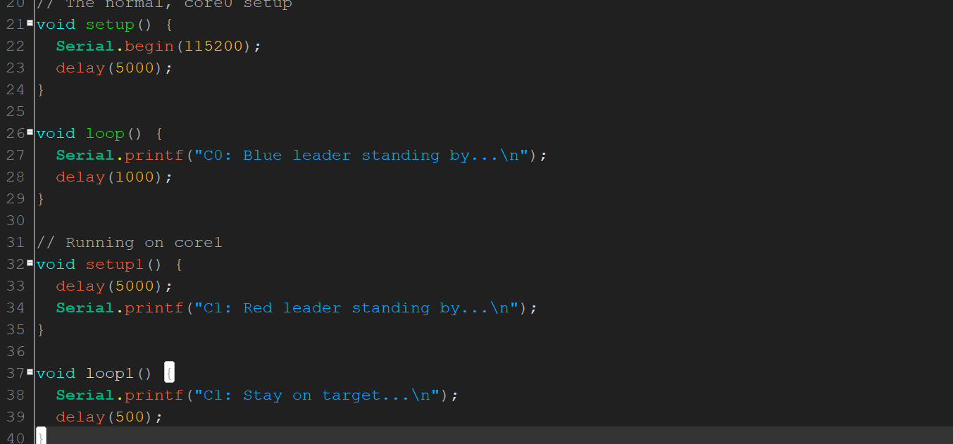

DUAL CORE ÖRNEĞİNE BAK
örneğin adını yanlış yazmışım MultiCore
2 çekrideğimiz var 2aynı işlemi eş zamanlı yapabilriiz
setup ve loop 1. çekirdek
setup1 ve loop1 2. çekirdek yani 2 ayrı program yazabilirsin bunlara ve sorunsuz çalışır birbirini etkilemeden
Bence biz senin projede 1 çekirdeğe hesaplama giriş çıkışlar vs. koyalım
1 çekirdek sadece display'i kontrol etsin
ama birşeyi denemem lazım 2çekirdek arasında değişkenleri gönderebiliyor muyuz
aklıma bu geldi deniyorum
int a = 0;
void setup() {
  Serial.begin(9600);
  Serial.println("CEKIRDEK 1");
void loop() {
  Serial.println(a);
void setup1() {
void loop1() {
  a++;
  delay(150);
bu çalıştı 2 core arasında değişkenlerin bir bloklama uğramıyor gidiyor
