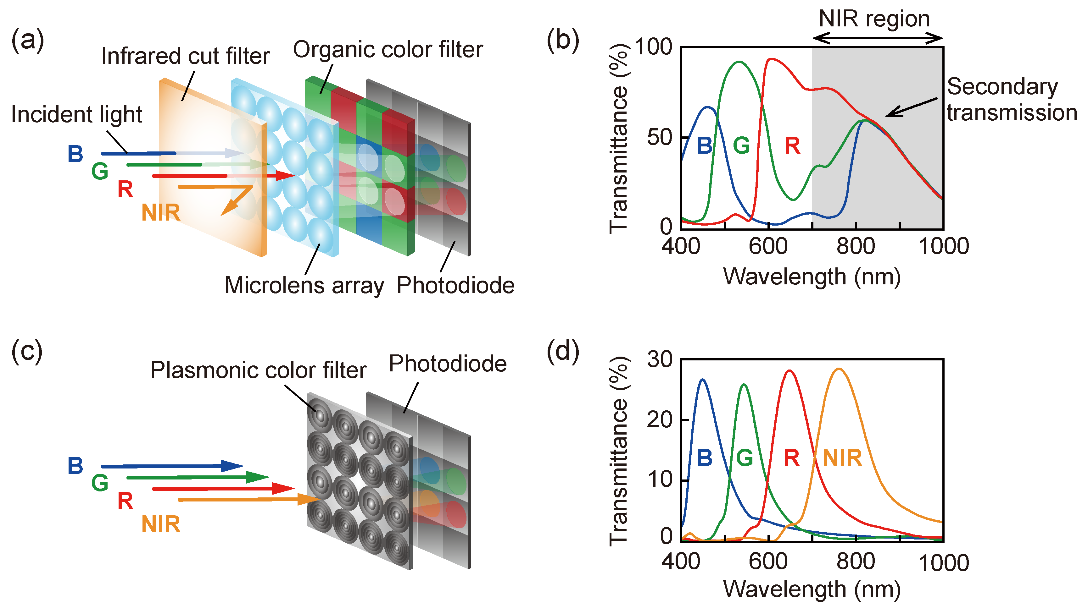

Renkli kameralarda her bir pixelin 3 rengi algilayan 3 ayri sensoru olmasi lazim.
Her bir pixel sensorunun de onunde mavi yesil kirmizi filitre olmasi lazim.
Web Camlerden soktugum kamera ciplerinde filitre goremedim.
Nedir bunun asli?
CMOS ve CCD image Sensor diye ararsanız sanırım istediğiniz veriye ulaşabilirsiniz.
Kameralarda bulunan sensor tipleri bunlardı. Son zamanlarda ne kullanılıyor bilgim yok.
İlk başlarda Sony Kamera modelleri CCD-xx ile başlardı. Japonlar ürün modellemesinde cok sistematik.
Filitre rengi algılayan hücrenin içinde. Her biri kendi dalga boyuna hassas, youtube seyretmiştim.
"Dicroich filter" olarak arayabilirsiniz.
Genelde CMY olarak kullanılır.
Ucuz kameralarda cmos sensörler kullanılır.
Yarı profesyonel olanlarda CCD sensörler
kullanılır ve 3 tarama yapılır renkler ayrılır.
Profesyonel olanlarda üç CCD sensör
kullanılır. Dikroik ayna veya filtre ile renkler
ayrıştırılır.
sökülebilen sadece IR filtre var diye biliyorum o da gece görüşü olmayan kameralar için
Cam üzeri ilgili renkler ile boyanmış
filtre.
