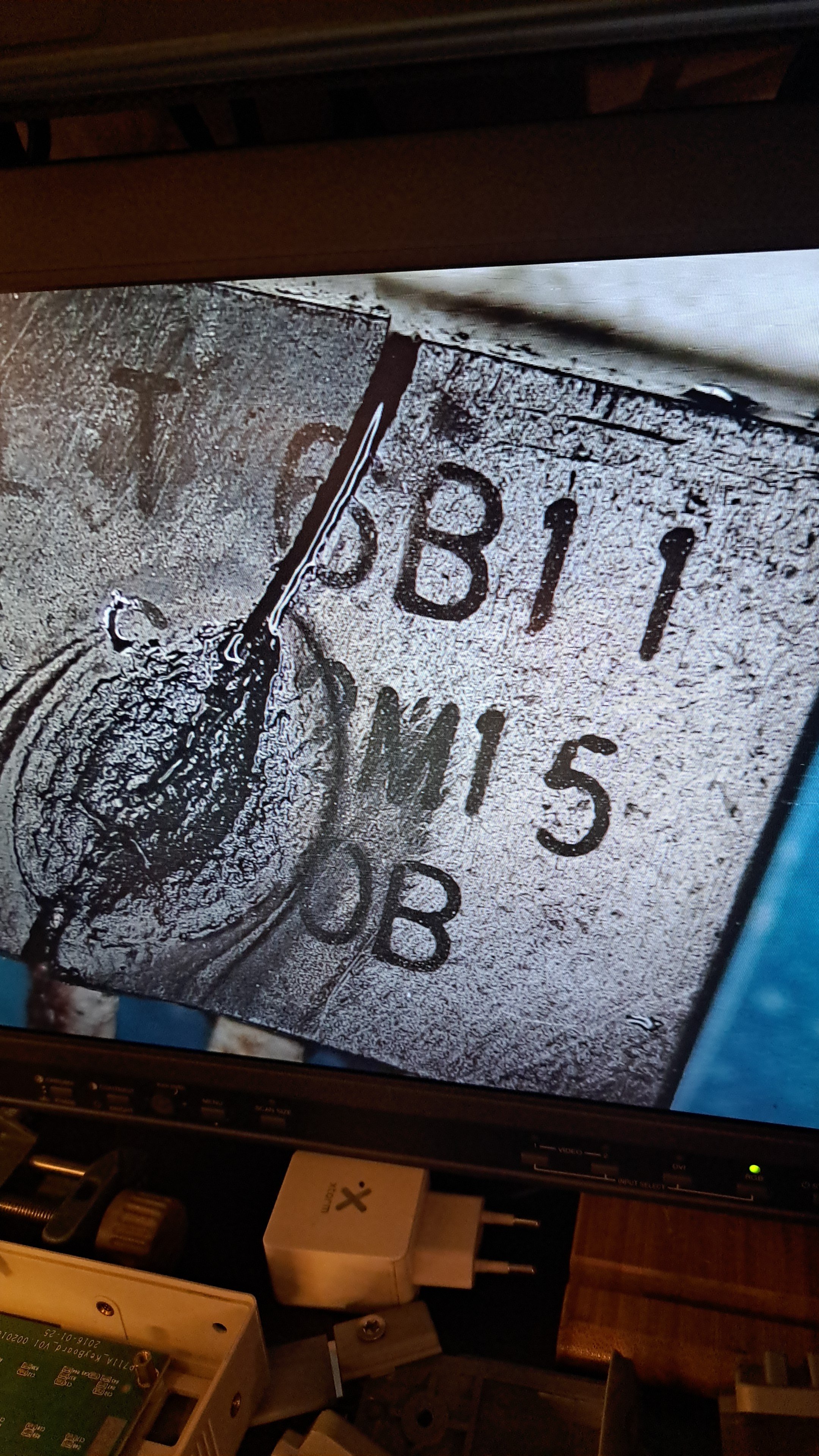

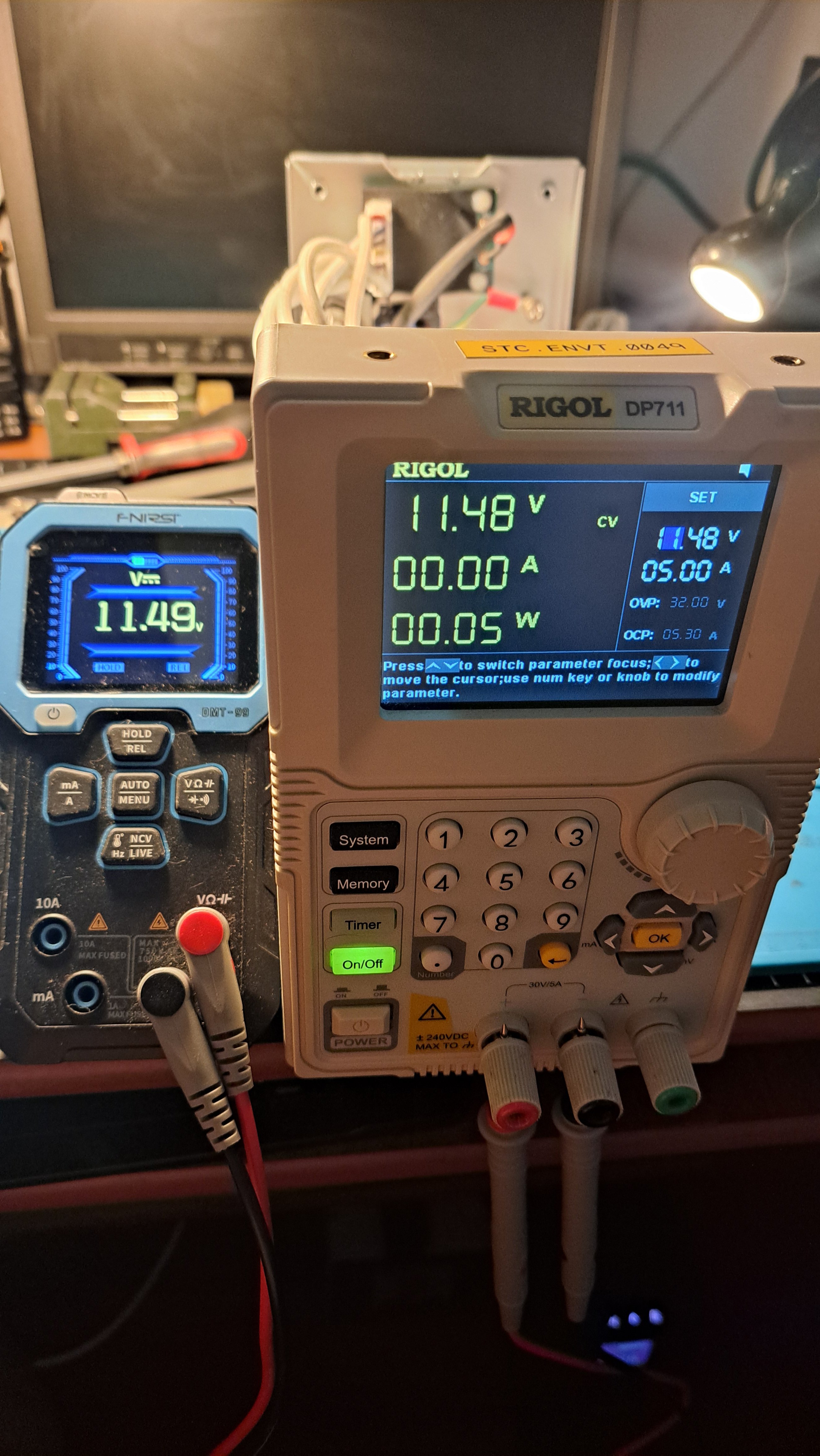

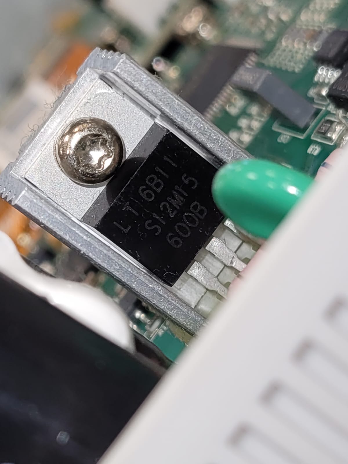

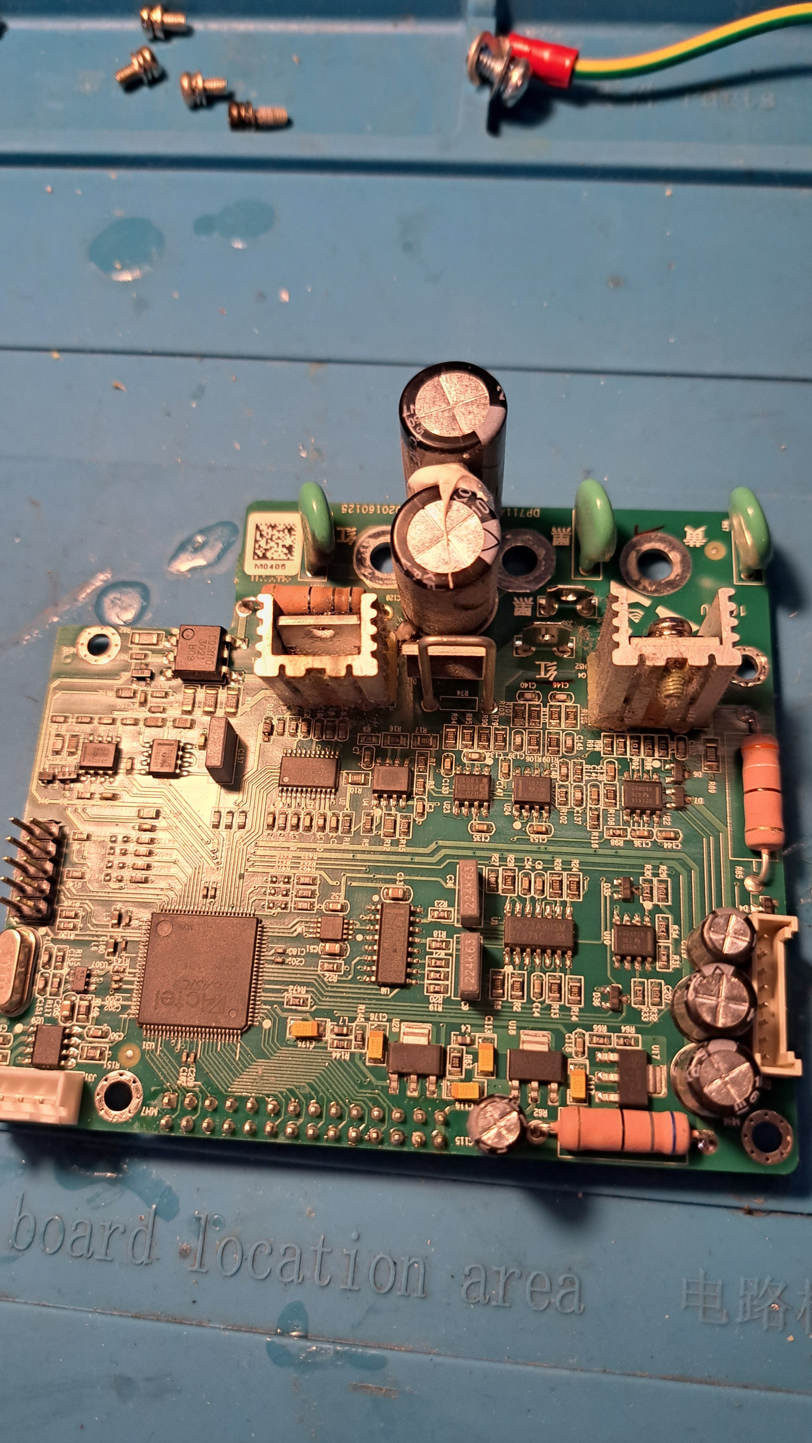

Rigol dp711 çıkındaki Q6 yandı.Şema bulamadım.Yardımlarınızı bekliyorum.
Nasıl yandı? Kabaca konumun şemasını çizer misiniz?
Valla ben yakmadım.::))Başka bir firmadan bana tamire geldi.Aynısından bir tane daha varmış onu söküp bakacağım.
Herhalde iki tane pass transistörü paralel kullanmışlar. Ama 30V 5A lik bir güç kaynağı için soğutucular bana fazla küçük geldi. Bunlarda sürekli çalışan fan var, ama gene de daha büyük soğutucu beklerdim. Acaba altta geniş bakır plane var ve oradan vidalara ve şaseye mi aktarıyor ısıyı?
Cihazın arka tarafında fan kanatları arasından büyük soğutucu yaprakları gözüküyor. Bu parça ya lokal bir regülator yada çıkış öncesi malzemelerden biri. Yoksa içerdeki soğutucu ve fanın bir anlamı yok.
Videodan tam anlaşılmıyor ama asıl yükü taşıyan transistörler muhtemelen onlar değil gibi görünüyor. On-off kontrolü için kullanılmış olabilirler. Sistem iki kademeli bir regüle yapısına benziyor; biri ana regülasyon, diğeri ise ince ayar veya dengeleme için olabilir. Yanma sebebi de büyük ihtimalle girişe yüksek bir voltaj verilmesi gibi duruyor.

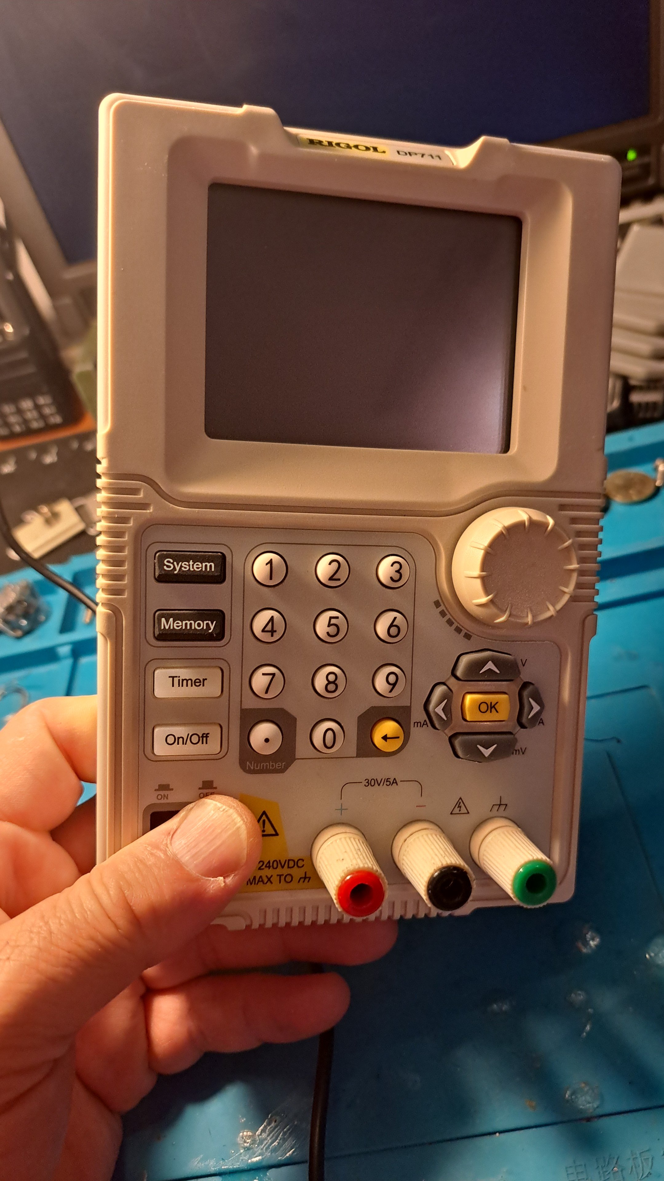

Bir de kart üzerinde FPGA kullanmışlar. Rigol elektronik yüklerde de aynı şekilde FPGA var. Hem oldukça fazla macrocell olan bir FPGA çipine benziyor. Böyle bir devrede nasıl bir amacı olabilir? Hani içerisinde ana kontrol CPU core var desen, ana kontrol MCU'su ekranı da barındıran kart üzerinde. Rigol'ün diğer güç kaynaklarında ve elektronik yüklerinde böyle.
Bu durumda bu FPGA ne yapıyor acaba? Acaba normal opamp feedback kontrol yerine, ADC ve DAC ile dijital kontrol mu yapılıyor?
bağlantılara bakılırsa keypad tarama-encoder okuma- ledleri sürme gibi aslında çok temel glue logic işleri yapıyor gibi.
ekran epey gelişmiş ve açılış hızına bakılırsa ufak bir linux işletim sistemi çalıştırıyor olabilir.
donanım tersine mühendislik yaparken hep mantıklı sebepler arıyoruz ama her zaman anlamlı bir sebep olmuyor. mesela rigol
stoklarında milyon tane başka proje için alınmış actel cpld vardır. bunları ne yapalım tamam bir çok projede tuş takımı okuyalım ekipte acteli bilen mühendisler de zaten var demiş olabilirler.

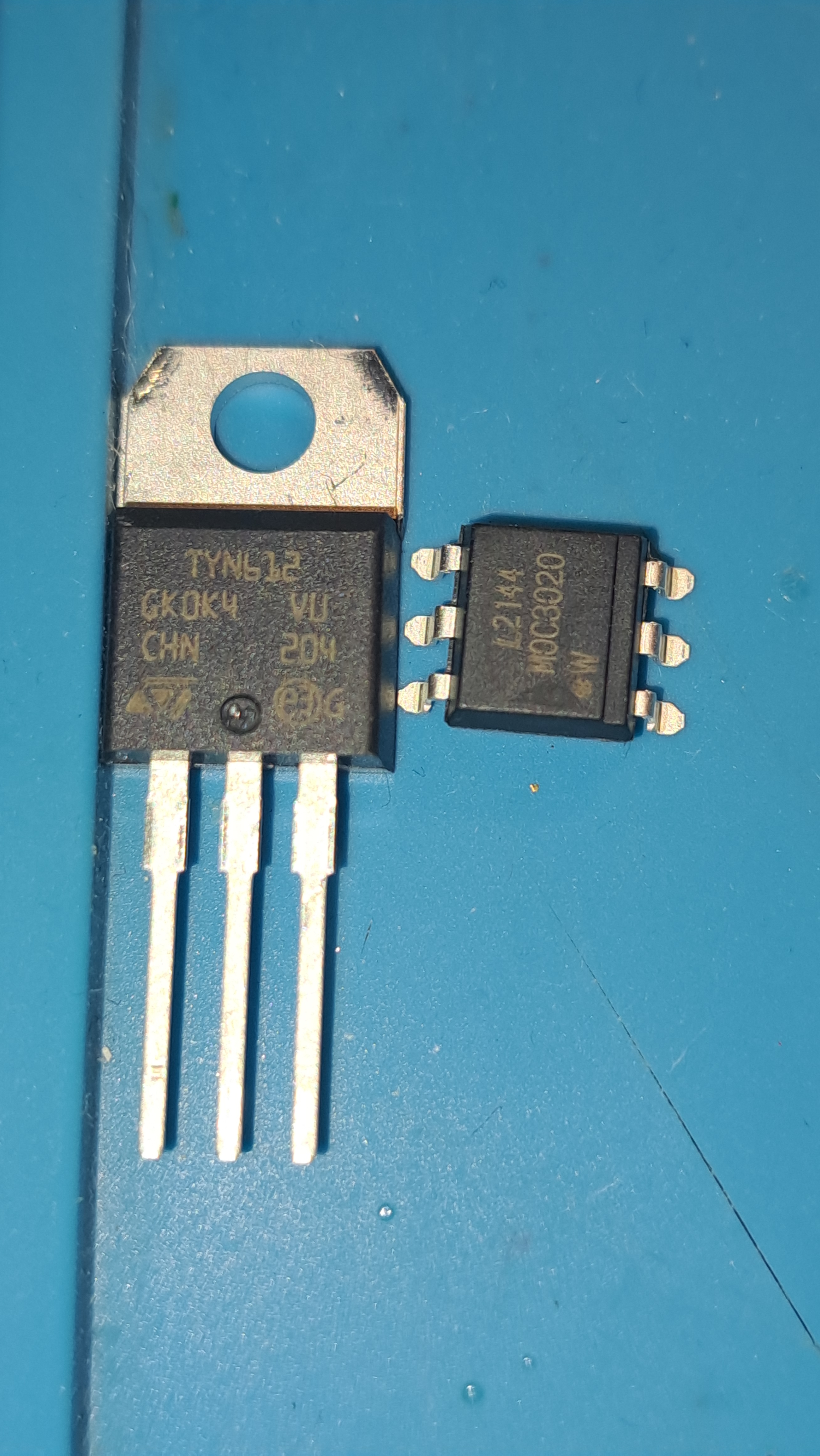

SCR muhtemelen OVP görevi yapıyordur. Gerilim belli bir eşiği geçince tetikleniyor ve ortam DC olduğu için iletken kalıyor.
Bendeki DL3021'i tersine mühendislik yaparken baya incelemiştim. Bütün kullanıcı arabirimi, ön panelde bulunan bir ARM NXP işlemcide hallediliyor. İşletim sistemi olarak da MQX diye ucube bir RTOS kullanılıyor.
Muhtemelen dediğin gibi glue logic işlerini tıkmış olabilirler. Mesela belli bir zamanlama ile güç kaynağı çıkışını ayarlayan bir sequencer var bunlarda. Olay real time olduğu için FPGA de yapmayı tercih etmiş olabilirler.
Tristörü 2 amaçla kullanması mümkün.
1. AC girişte kıyıcı olarak DC gerilimi ayarlayıp Kayıpları önlemek.
2. Yük tarafından gelen yüksek voltajları belli bir yükle deşarj etmek.
Regülasyonda pek yeri olduğunu sanmıyorum.
Geçmişte meşhur elektronik dergilerinden birinde regüle transistörünün emiter kollaktör arası 3-5 volt sabit olacak şekilde ayarlayır tristörlerle kıyma işine girişilmişti.
Kıuyma faz açısına göre de çıkış regülasyonu ayaralanmış oluyordu gürültüsüz olarak.
