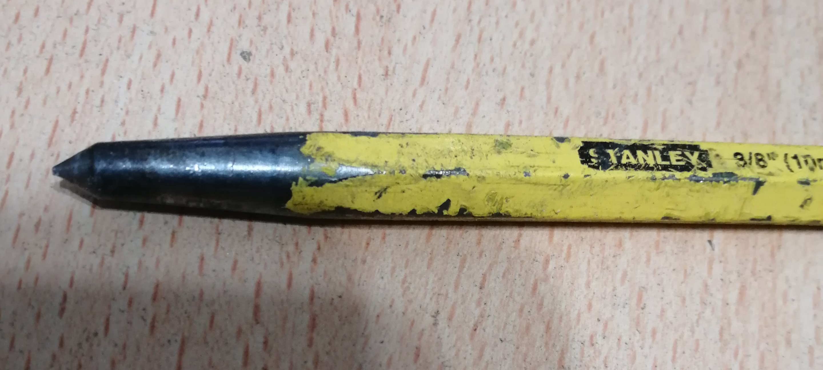

frekans50 ⁵⁰ Katılım 8 Ekim 2022 Mesajlar 1,632 4 Ağustos 2025 #22 Benzer durumda mil üzerine sivri uç ve çekiç yardımıyla noktacıklar kondurdum. mil sıkıştı güzel oldu. 75RPM hızla dönüyor. Sorun hissedilmedi. Makine - alet uygunsa belki deneyebilirsiniz. Tıbbi durumlar, uçak sanayi gibi işler olmadığını varsayarak... D Son düzenleme: 7 Ağustos 2025
