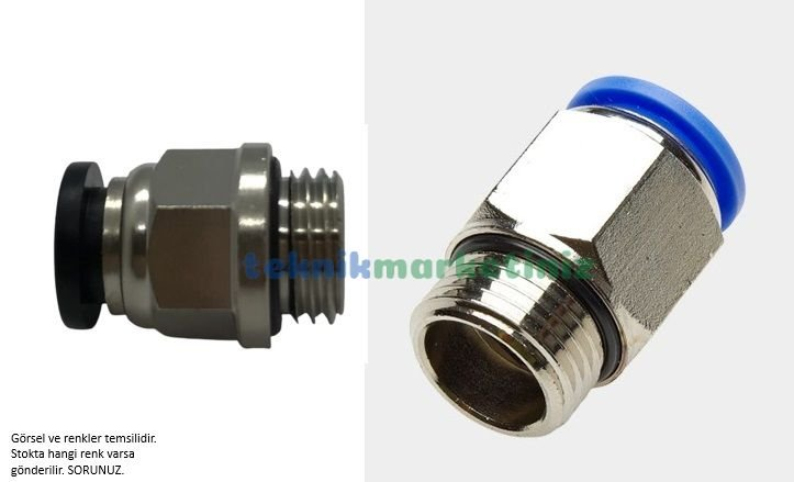

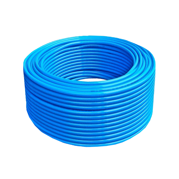

pnömatik hortumları deneyin hocam. 12 bara kadar basınca dayanıyor. 6mm, 8mm ve 12mm olan boyları var diye biliyorum.
Bu tip bağlantı elemanları ile 1/2", 1/4", 1/16" vidalı sitemlere bağlantı yapılabiliyor. Aynı şekilde pnömatik bağlantı ile çivi tabancası gibi ekipmanlara bağlanabiliyor.

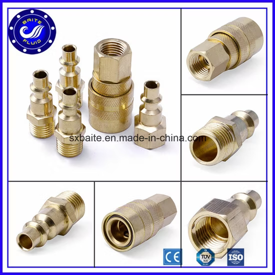

alt ortadaki bağlantı ekipmanı ile (pneumatic quick connect) ile çivi tabancası bağlantısı yapılabiliyor.
Hortum pnömatik hortum idi ve uçlarında da quick connect bağlantılar vardı.

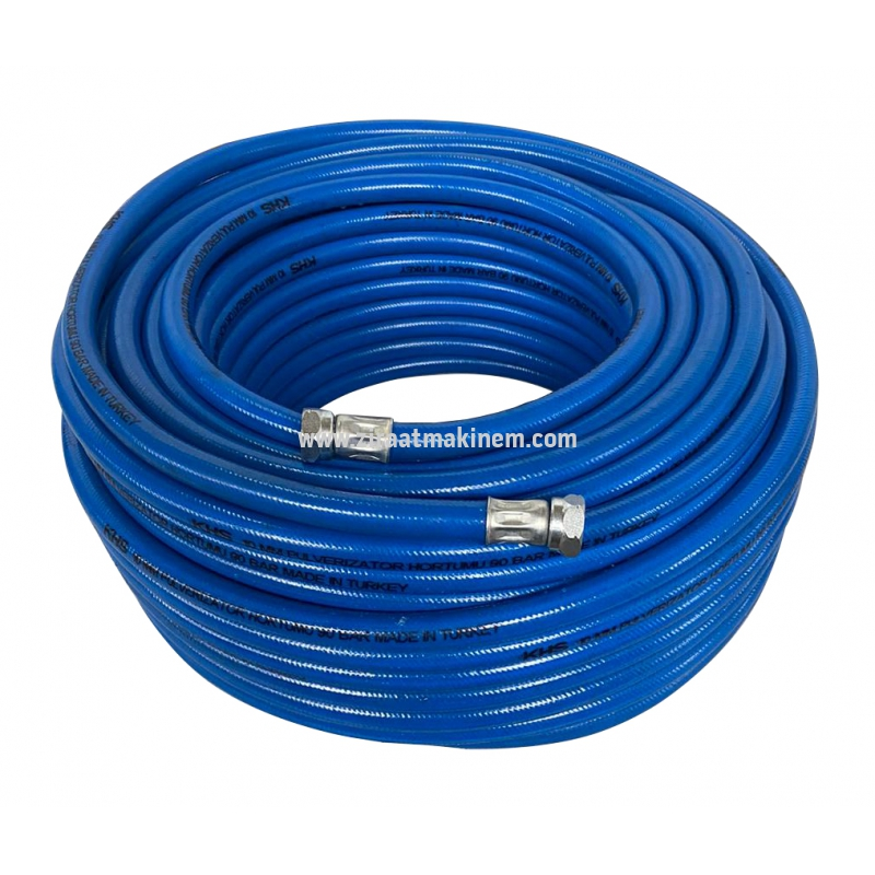

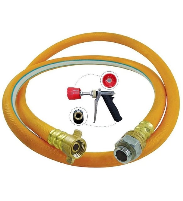

Hocam ilaçlama makinaları hortumları var. 90bar sıcak, 150 bar soğuk su dayanımı var. Kesitleri 16/12 gibi sanırım. Yani hortum türünü değiştirip devam edebilirsiniz.
İstenilen metrede yapılabiliyor. Genelde uçları 1/2" dişi oluyor. Quick konnectör ile rahatça bağlantı yapılır.
