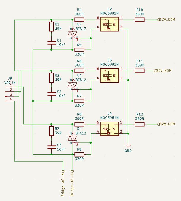

Kademe devresi bu şekilde.
Sol taraftaki AC-IN kısımdan seconder sargıları giriyorsun.
Alt taraftaki Bridge AC kısımlar köprü diyota bağlanıyor. Birine direk sekonder Nötr'ü bağlıyorsun, Diğerine hangi kademeyi aktif ettiysen o voltaj gidiyor.
Sağdaki 12-26-32_KDM ler ise hangi sargıyı aktif edeceğini gösteriyor.
Ben arduinodan bu KDM lere komut göndererek hangi sargının aktif olacağını belirliyordum ama sen arduinoya bulaşmayacağın için o komutları hardware olarak göndereceksin.

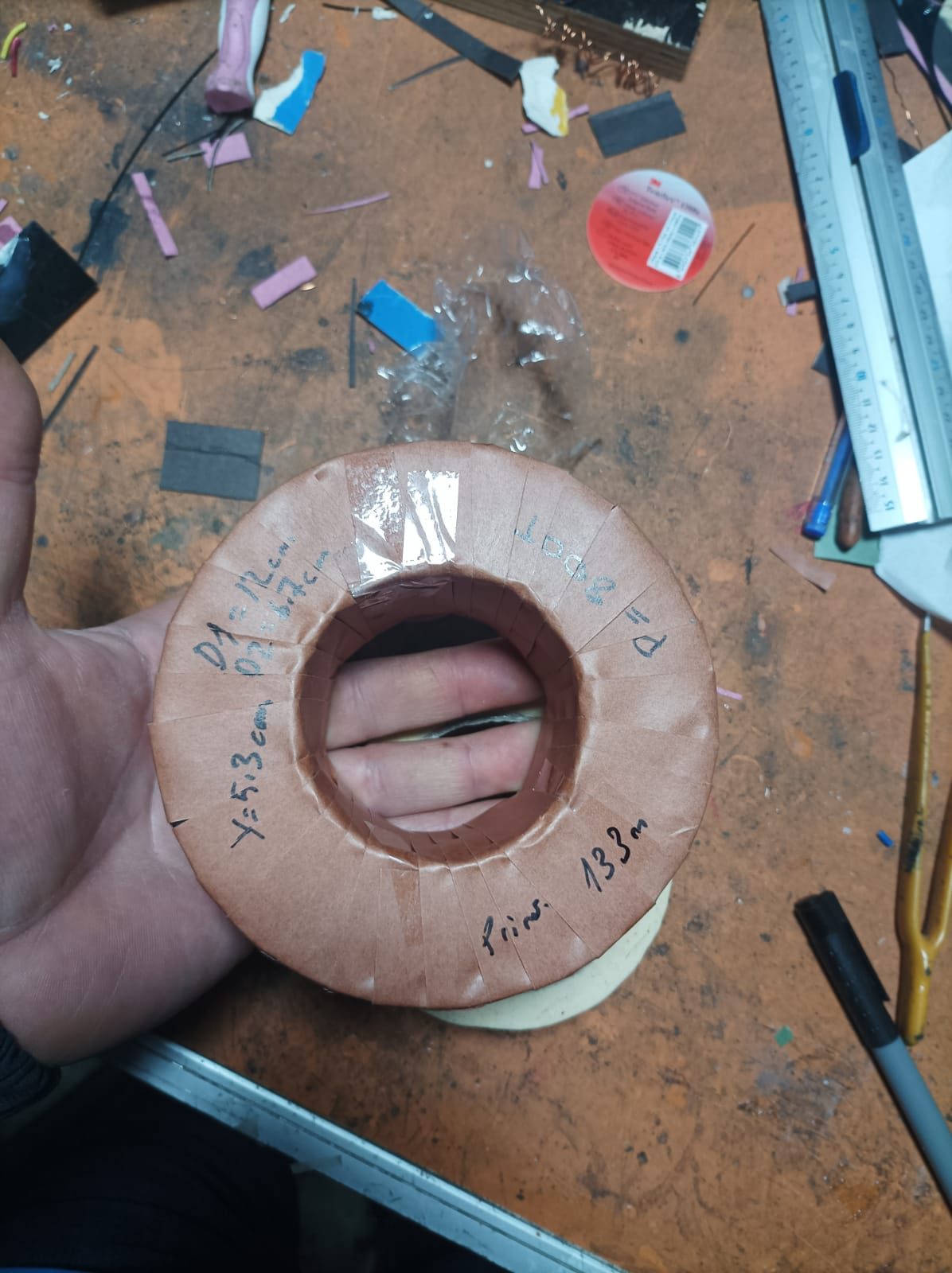

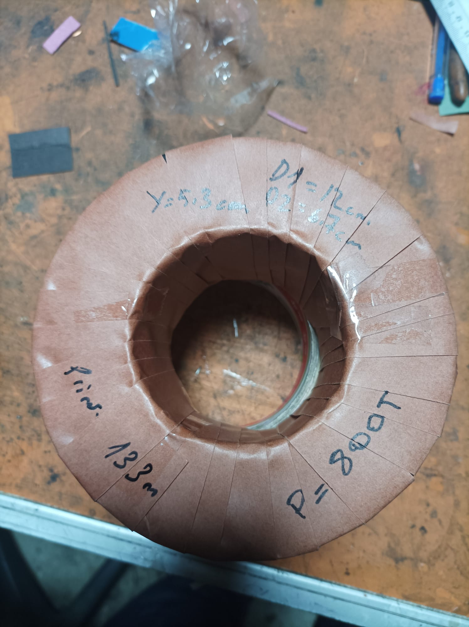

Herkese slm. epeydir lineer güç kaynağı yapayım diyordum. sonunda tam kararımı verdim. ilk önce trafodan başlayacağım. elimde elektrikli motordan söktüğüm motor sacı vardı. baya büyüktü. biraz temizlikten sonra ikiye bölüp projeye siftah yaptım. 22816 eklentisine bak
bakır kabloların girdiği yerleri trafo reçinesi ile doldurum. röntgen filmi ile içini ve dışını kapladım presbant ile yalıtım yaptım. sonuç böyle oldu.
22817 eklentisine bak
22818 eklentisine bak

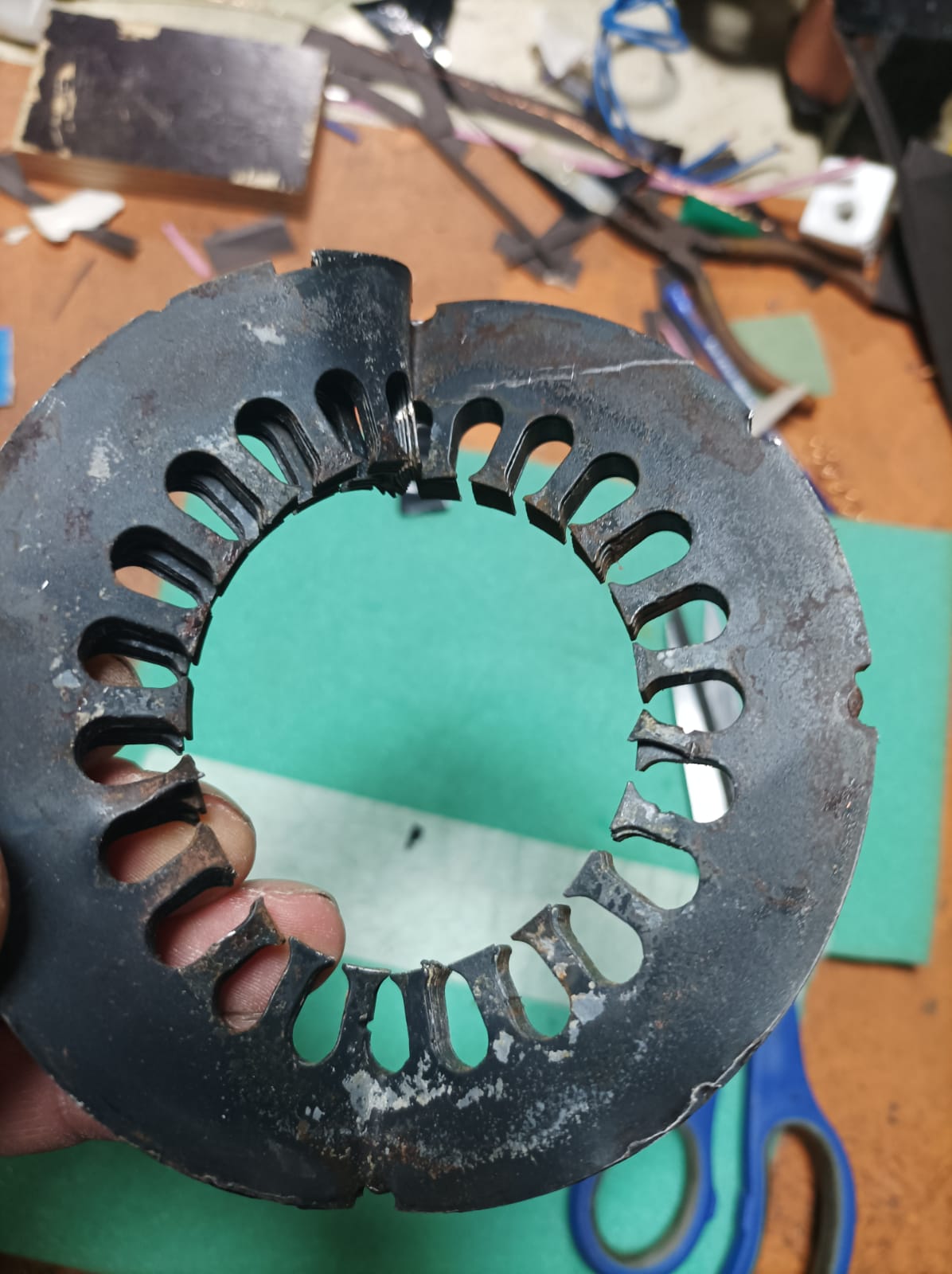

Bu ilk mesajdaki ilk resimdeki nuveyi ikiye kestikten sonra sadece uc uca getirip paket haline mi getirdiniz? Bu verim kaybına neden olmayacak mı yada ben birseyleri mi kaçırıyorum?

Merhaba hocam . nuve silindir şeklinde tek parça motor iç kısmı sargıları sökerken nuvenin bir kısmı hasar gördü. onları çıkarıp atmıştım. fotoğraf çekmeyi unuttuğumdan attğiğim bozuk nüveyi fotoğrafladım. aslında orjinali resimdeki gibi K7200 ü gevvy modifiye etmiş sanırım. o da bunu önermişti. orjinal devre için sanırım 2. sekondere ihtiyaç var. 2*12 gibi. hazır tororid nüve satan yer bulamadım. bulsam iyi olurdu. bu gün EI96 sac almaya gittim. 15000 gausu sadece sakarya da bir yer üretiyormuş. ellerindeki tüm çekirdekler 12000 gaus. elimdeki motordan söktüğüm yamuk sacı gösterdim 20000 gaus dedi. şaşırdım. neye göre dedi veya anladı sormadım. hobi işi gerçekten çok zor. aradığını bulamıyorsun. satan da sattığı ürünü tanımıyor entersan bir ülkeyiz.

bu devrede kademe geçişini sonradan ilave ettiniz. peki bunu voltaja göre kendi geçiş yapan şekilde yapabilirmiyiz.
Ben yaparım bu kısmı ama ben yaparsam biraz karmaşık olur.
biraz karalayayım düzenlemeyi istediğiniz gibi yaparsınız.

Gökhan abi doğru söylüyor ben yaparsam 1 poşet eleman ile yaparım karalayayım siz ekleme çıkarma yaparsınız.
Şimdi kafamda oluşturdum yapı cmos not ve and ile çizeyim bir.
İlk kez sacları bu şekilde yerleştirilmiş bir trafo görüyorum. Tek parça veya parçalı sac bile olsa Toroidleri hep makara gibi sarıyorlar.
