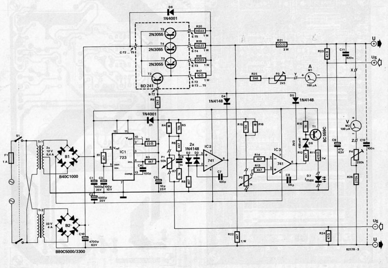

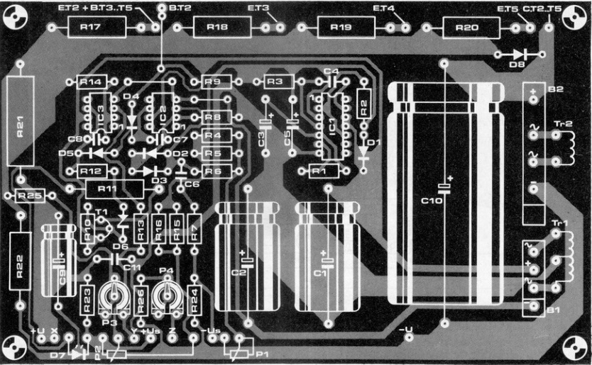

Herkese Selam Yeni üye eski elektronikçiyim bu ilk mesajım.
Elektor dergisinin 1982 yılında yayınladığı precision power supply makalesindeki devreyi yapıyorum.
30v / 3A lik bir devre ama istenirse 50v kadar sadece kondansator değerleri değiştirilerek çıkabiliyor. Voltaj ve Akım ayarlı
ibreli göstergeler pahalı olduğundan digital kullanacağım. Aslında ibre çok güzel görünüyor.
Ben tekrardan Kicad de çizip ufak tefek değişiklikler yapacağım eğer ihtiyaç duyarsanız paylaşırım.

Test için devre kurdum. Devre 324 lu ve akım ayarlı. 3 ampere ve 24 volta göre tasarlandı. Sont direnci 0.1 r yaparak akımı arttırmaya çalıştım ama 4 amperi zar zor geçiyor. Kare trafo ile ufak bir test yaptım. Neden yaptım. :) Buradaki voltajı tiroid ile kıyaslamak ve aşağı yukarı verimi kontrol için.

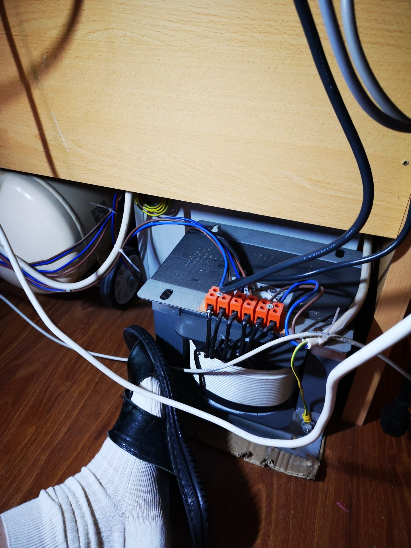

@Kazasker herkes gibi bende özellikle trafo işçiliğını bende hayranıkla takip ediyorum. İzalasyon trafosunu aktif olarak kullanıyorum. Mutlaka gerekiyor, bence bu azim ile o trafoyu da rahtlıkla sarabilirsin. Fikir vermesi açısından, aşağıdaki konuda görüleceği üzere ben variak ile birlikte ahşap bir kutuya yerleştirdim. Bu şekilde çok kullanışlı oldu.

bir sorum olacak. elimde 2 adet test için yaptığım psu devresi vardı. ikisi de 24 volt. bu devrelere trafoların simetrik ucundan sadece 12 volt verdiğimde 2 amperi geçtiğinde doğrultulmuş 16 volt 12 veya 11.5 volta düşmekte. fakat 24 volt verdiğimde 5 mpere kadar 24-23.9 voltta kalıyor yani çökme yapmıyor. ( devreler max 5a için tasarlanmış kısa devrede bile max 8 amper görmekte. .)akşam denediğim EI trafoda devrede sınırları zorlayarak 8.3 amperi gördüm. çıkıştaki voltajım 24 volttan 23.2 ye düşmüştü . bu durumda bir şekilde kademeli sistem yaparsam devre tasarımını da değiştirmem gerekecek. çünkü ilk 12 v sekonderde baya düşüş alıyorum. 2. 12v sekondere geçtiğimde tam güç alıyorum. 24v da benim için problem yok. şimdi en baştaki toroide bir 12 v daha saracağım. bakalım bunda sonuç ne olur :)

Kazasker hocam selam. Henüz şematik kısmı bitmek üzere analog ibreler yerine arduino ile akım ve gerilim ölçmeyi planladım ve biraz çizdim.
Henüz pcb ye başlamadım, şematik bitsin öyle. Buradaki üstadlar da eksik gedik bir şey varsa ekleyelim yada çıkaralım.

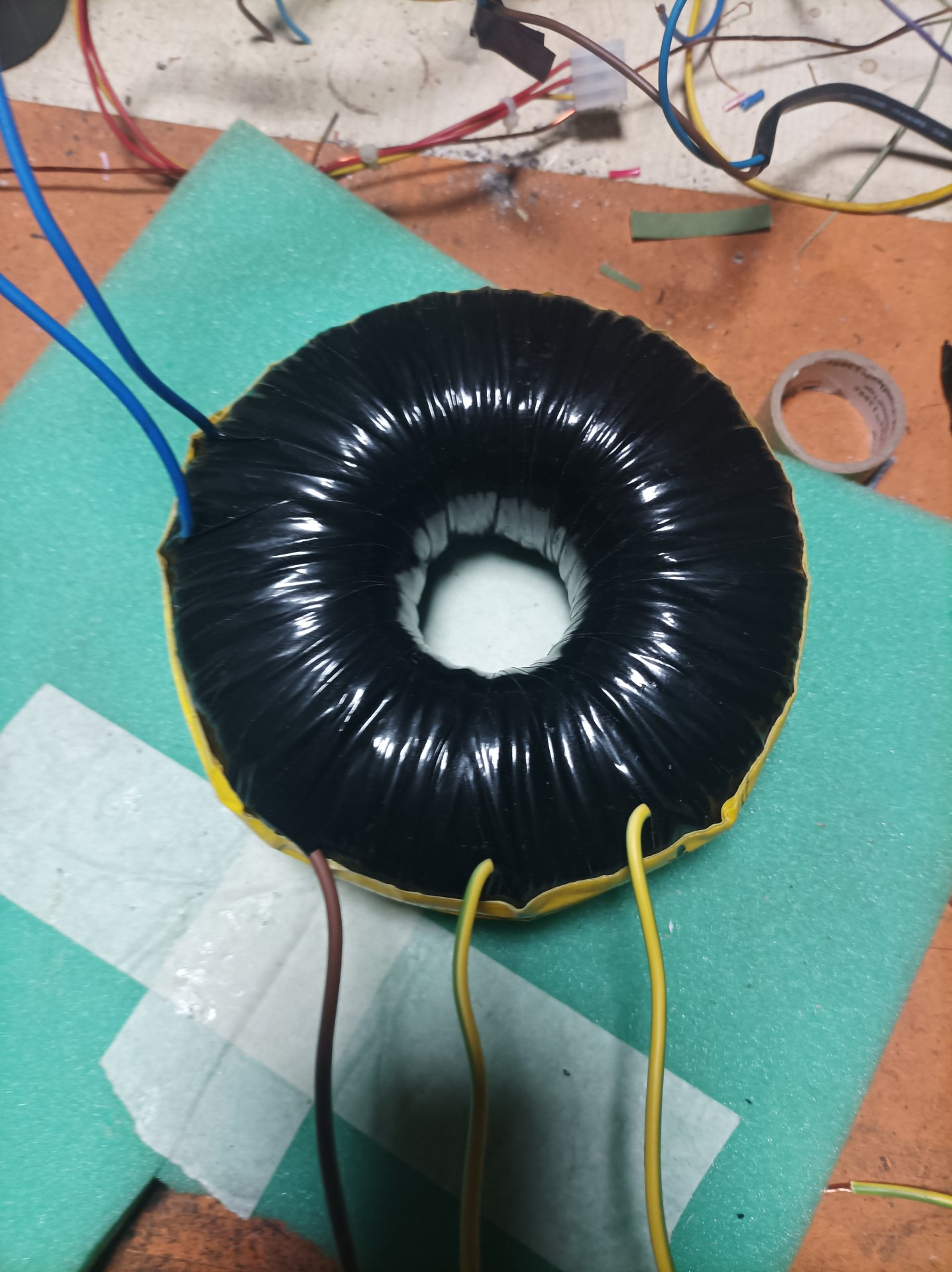

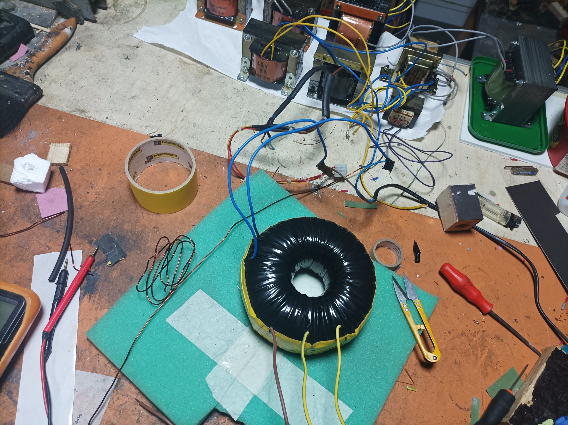

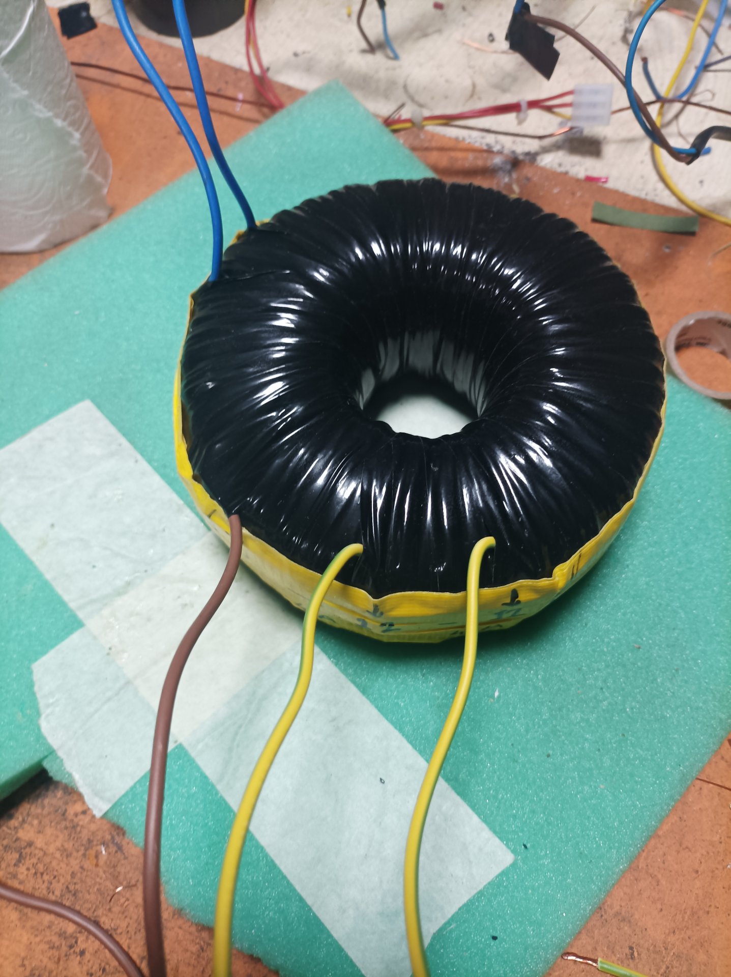

Trafo sarımı bitti. Ölçümlerde sonuç tatmin edici. Nüve hesabına göre trafo 250 wat fakat oluklu uçlardan oluşan kayıp nedeniyle 160 wat yükten sonra voltaj düşüyor yavaş yavaş. Bu güç bana yetiyor.

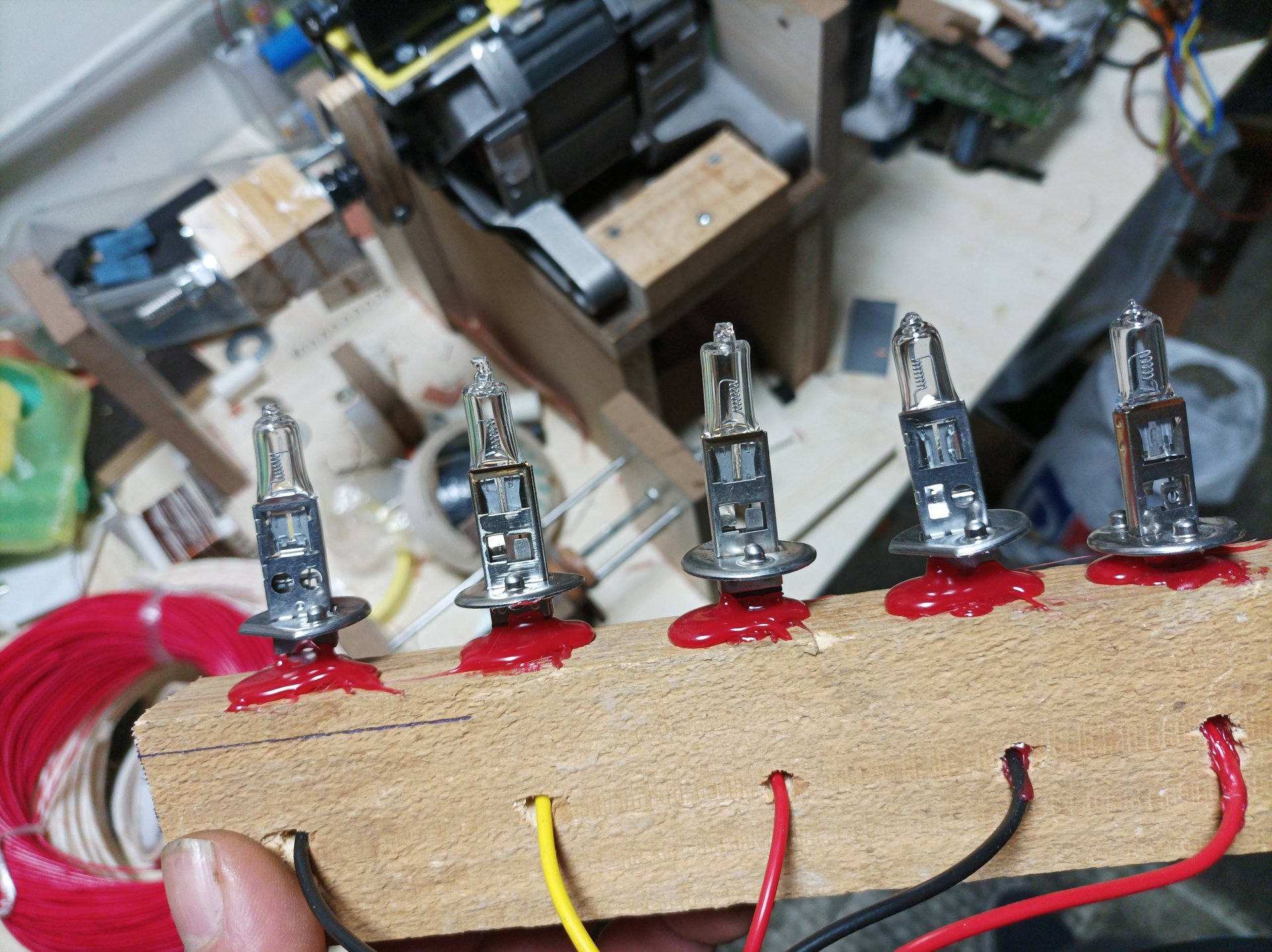

Bu lambalar 24 volt 70 wat . Testi bunlar ile yapıyorum. 24 volt verdiğimde her biri 1. 9 amper çekiyor. Yani yaklaşık 2 amper. Bunların tamamını yaktigimda 24 volt için tasarlanmış devrede 21.60 volta düşüyor. 30 volt Luk başka bir devrede ise 24.4 volta düşüyor. Benim için sonuçlar iyi. Isınma yok. Sıra uygun bir devre tasarımında. ;)

24V'ta 1.9A cekiyorsa 45,6W harcar. 70W dayanimdir belki ama harcadigi 45W.
