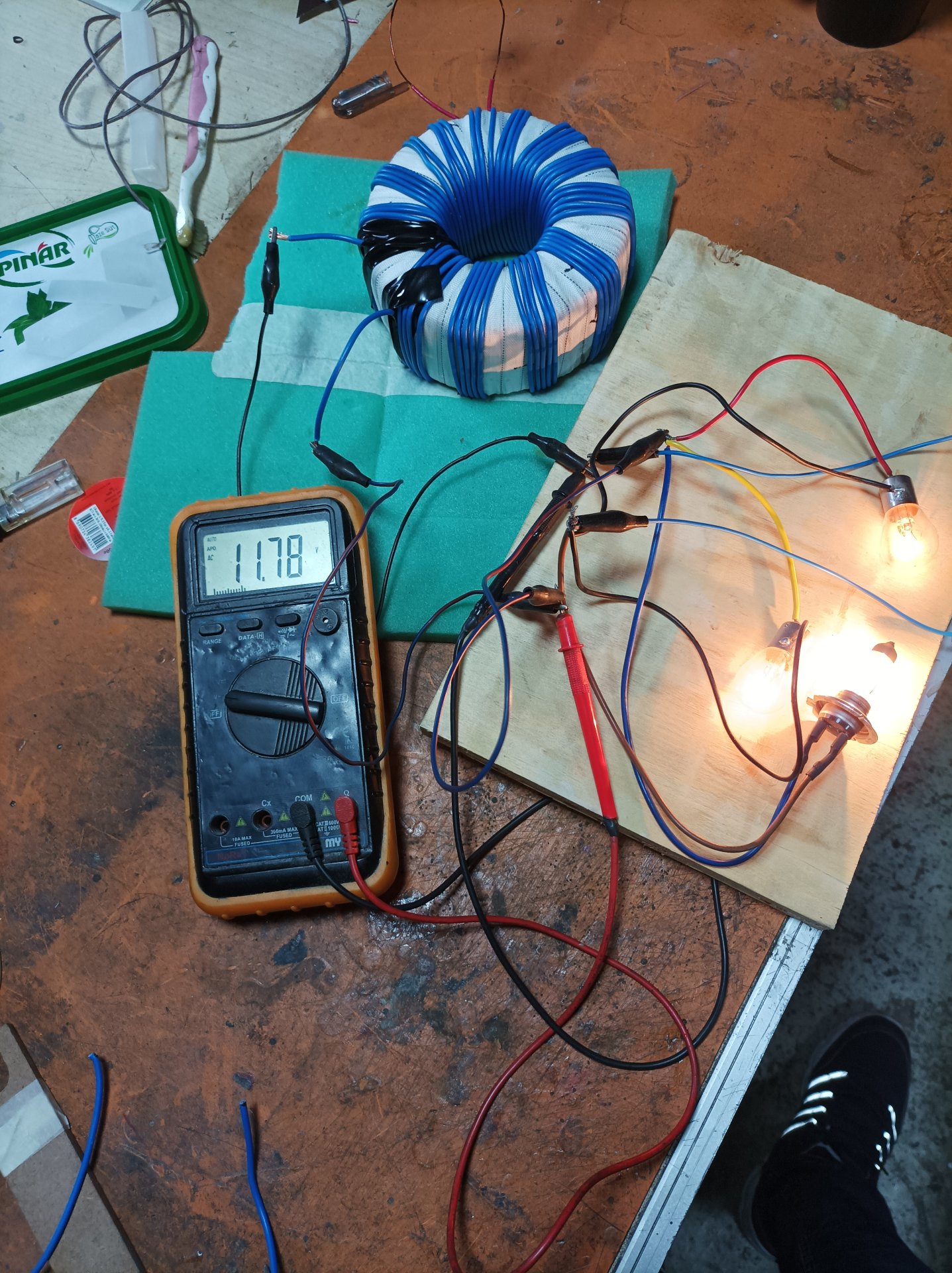

şuan için sorun yok. dün gece 12 voltta 5 amper güç denemesi yaptım. 11.99 volta bile düşmedi. devre montaj aşamasında sorun olur ise söker teli başka trafoya sararım. daha önce simetrik trafoda 0.3 voltluk voltaj farkından dolayı 5-6 trafoyu yeniden sardım. :) bana lazım olan max 7amper. aynı trafonun EI olanını sardım 2x15 volt 10 amper. hazırda 2 yedek trafom var zaten. toroid trafoya merakımdan böyle bir çalışma yaptım. eğer ki testlerde dediğiniz kayıplar yaşanırsa ki muhtemel senaryolarım arasında var bu sökmek zaman kaybı ama sorun değil. ;)

@Haze az önce yaptığım test. 9 : 30 da başladı. Şuan devam ediyor. Sardigim test turundan 1 tür çıkardım. Zira 12.2 volt çıkmıştı.
Bu ac 50 tur sonucu çıkan voltaj.
Bu da 3 adet Flaman lambalı test DC güç kaynağında 5.7 amper çekiyor.
Çekilen akım sonucu çıkan sonuç. Testler 2.5 Luk şebeke elektriği kablosu ile yapıldı. Ac akım kullanıldı. Henüz doğrultma yapmadım. Herhangi bir işi yok. Trafo gayet soğuk...
İşten anlayan tüm dostlara soruyorum. Sonuç nasıl devam edeyim mi .

Seninkinin değişim oranı %1 gibi. Gerçi biri 14 diğeri 12 olduğu için güç farkı var ama senin trafo bence gayet iyi çalışıyor.
@Kazasker verim testi mi yapmaya calistin anlamadim, eger oysa yapmak istedigin, trafo yuksuzken giris gerilim ve voltajina bakmalisin cos@ filan es gecelim, sonra sekonder omik bir yukte iken giris gerilim ve akimini, ve cikis gerilim ve akimini ayni anda olcup sekondere transfer edilen guce bakmalisin, ben calismaz demedim sadece verim sikintili olur dedim, gereksiz guc sarfiyatini azaltacagim diye kademeli sarim yapmak istiyorsun ama trafo zaten kendisi yuksek kayba sahipse yapilan isin anlami kalmiyor, neyse yukaridaki testi yaparsan zaten asagi yukari olup olmayacagi ortaya cikar, belkide gayet guzel degerler ortaya cikar.
birde trafo sarilirken zaten sipir katmanlarindan dolayi fiziksel olarak nuveden telin uzaklasmasi kacinilmazdir, ama senin statorun oluklarindaki mesafe cok fazla, benim cekincem buydu, olmadi sar gec neolacak sanki.
