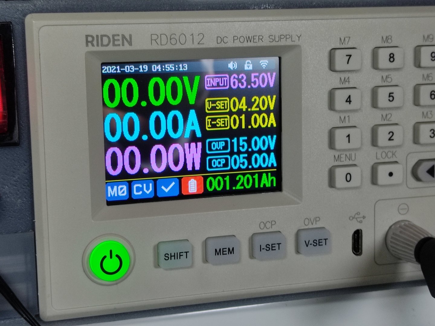

Elimde testlerini tamamlayıp değerlerini yazdığım 34 tane daha pil var. Hepsini kenara kaldırmadan önce tekrar şarj etmem gerekiyor. Bütününde benzer sonuçlar çıkarsa bence karar için yeterli olur. Hepsini 3 kere boşaltıp doldurursam 1 ay sürer. :D
Bütün pilleri tekrar şarj ettim.

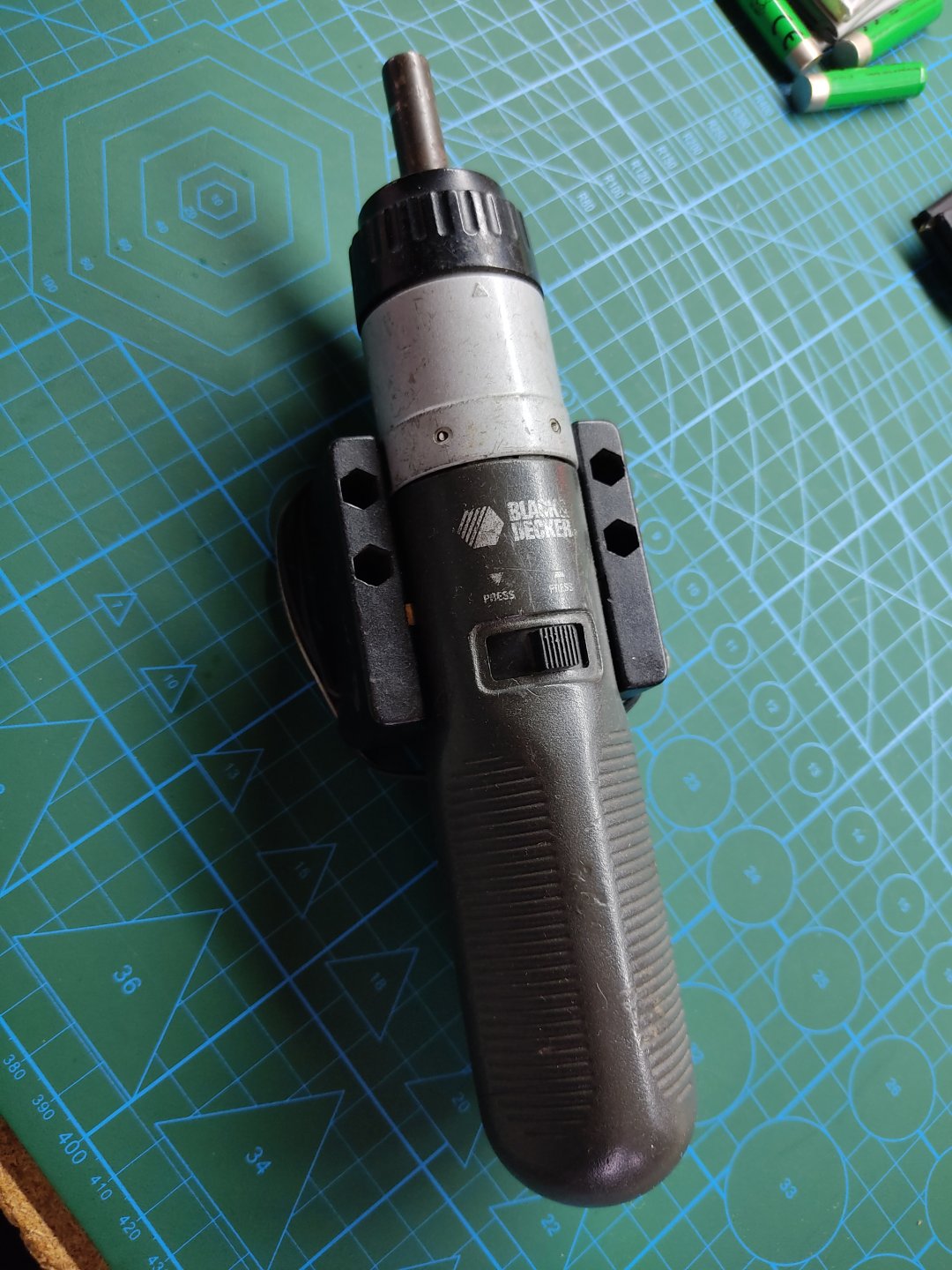

Deneylerden sonra pilleri artık tepki vermeyen şarjlı tornavidayı, örnek olması bakımından lityum iyon pile dönüşümünü yapacağım. Bu tornavidanin güzel tarafı tork ayarı yapılabiliyor.

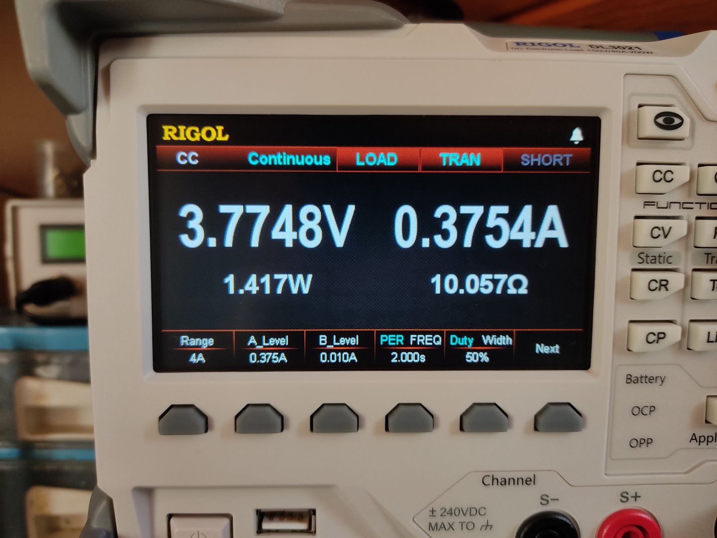

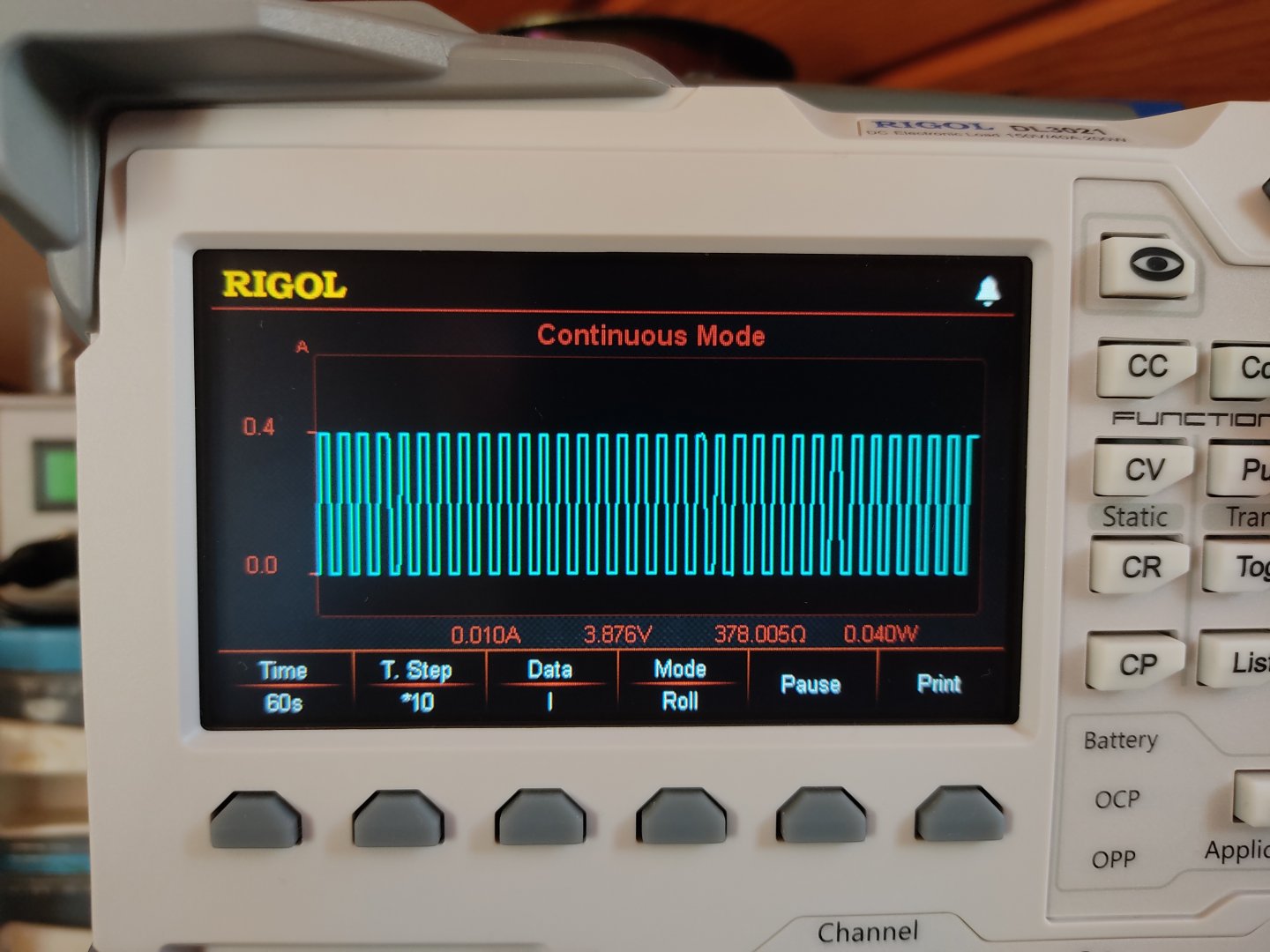

Bir saniye 0,375 A sonraki bir saniye çekmeyecek şekilde yükü ayarladım. Durdurma süresi ile ilgili bir ayar olup olmadığını bilmediğimden kronometremin alarmını 2 saate ayarladım. Bir de pil test seçeneğinde olduğu gibi doğrudan mAh değeri edinemeyeceğiz. Test bittikten sonra pili tekrar şarj edeceğim ve ne kadar dolum yaptığına bakarak bu değeri tahmin etmeye çalışacağım. Bakalım 2 saatin sonunda nasıl bir sonuçla karşılaşacağız.

375 mah ile 1.5 saat calistigina gore bu sartlarda 3 saat uzeri hizmet vermeli...
Bence zamanin müsait ise testi 2 saatte durdurma pilin kesme voltajina kadar devam et. Boyle yaparsan aralikli kullanimin kapasiteyi arttirip arttirmadigini goruruz.
Zamanla ilgili değil, devamlılık seçeneğinde voltaj kesme opsiyonu yok. 1 saniye akım çek sonra bir saniye bekle seçeneği elektronik yükün devamlılık özelliğinde var. Şimdiye kadar hep yükün pil test özelliğini kullandım, o yüzden rahatlıkla test ettim.
3 saat zaman diliminde bir yerlerde pilin olması gereken kesme gerilminin (2.75 V) altında düşerse, pil akım vermeye devam eder ama bu pilin sağlık sınırları dışında olur. Yani doğru bir sonuç elde edemeyiz...

Sercan bey merhaba,yıllar önce aldığım benimde öyle bir şarjlı tornavidam vardı.Bundan 5, 6 sene önce öyle bir girişimde bulunmuştum şöyle bir sorun çıktı li ion 18650 pillerin çapı büyük geldiği için kapak vidasına değiyordu kapak zor kapanıyordu ben de şöyle bir çözum bulmustum, elimde eski laptopdan kalma 17670 li ion pil vardi ,onu ve bir koruma devresi kullanararak çözüme ulaştım .
Aslında piller arasında 18650 dışında ebatlar vardı, biraz da onlara güvenmiştim ama onlar tamamen ölü çıktı. Artık sığdıramasam da bu cihaz yapmak istediğimize güzel bir örnek oldu...
2 saatlik deneyin artından pili tekrar şarj ettiğimde 482 mAh dolum yapabildim. Dolumdaki kayıp da göz önüne alındığında 1 sn 0.375 A, 1 sn hiç akım çekmeden 2 saat testin sonunda pilden 375 mAh civarında yararlanmış olduk diyebiliriz. Bu pil test modunda test etmediğim için tam değer değil, yüksek ihtimalli bir varsayım. Bunu daha sonra verileri kayıt ederek 3 saat için deneyeceğim ama önce pilin gerçek kapasitesinin 550 mAh olup olmadığını ölçeceğim.
Kapak vidasını, biraz pile değen yerden inceltebilirsen belki olur.
