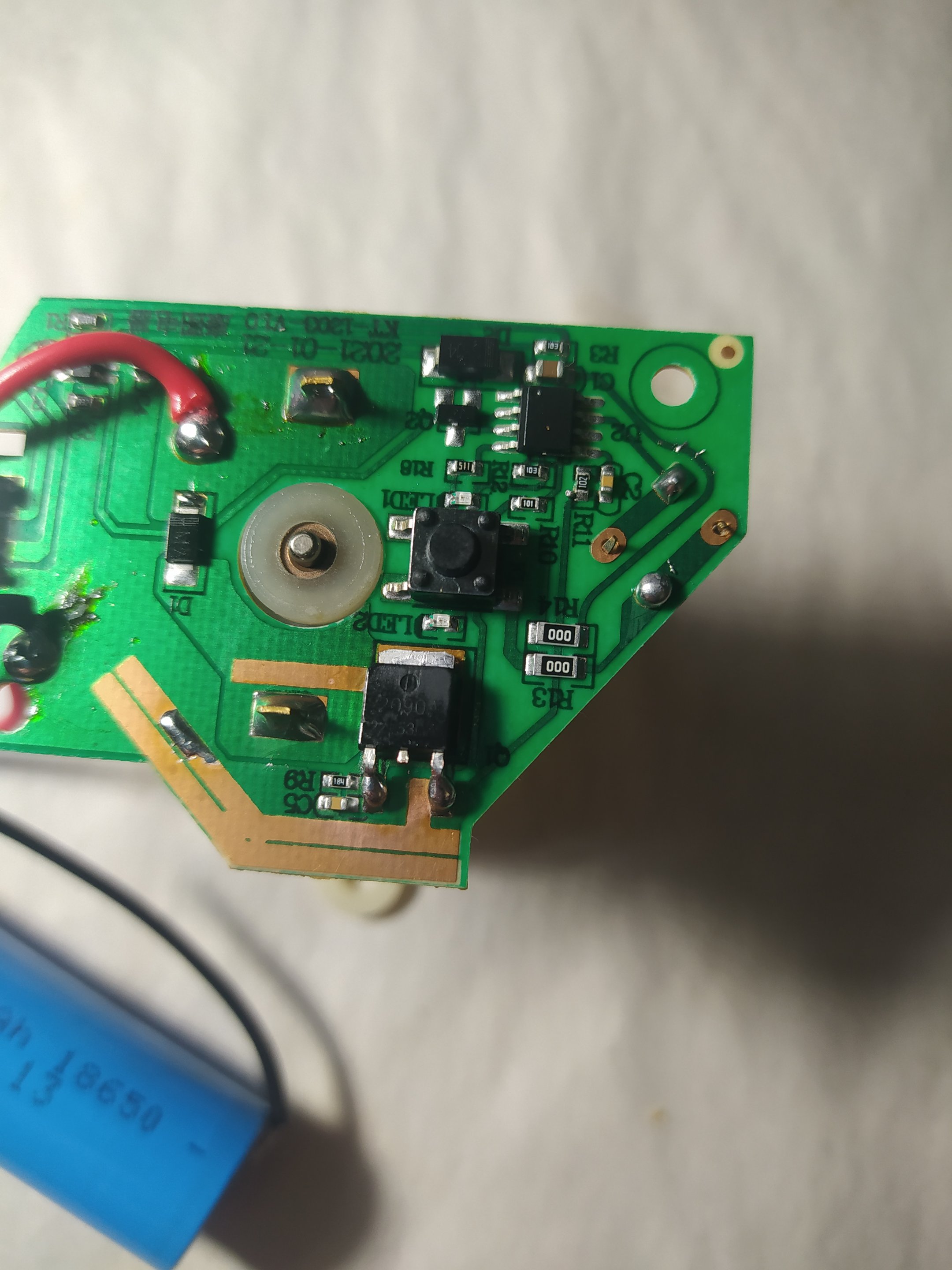

Şarjlı rondo çalışmıyor.
Yok ilk ben açtım içini.
Devre öyle söylemiyor. Bu devre kurcalanmış.

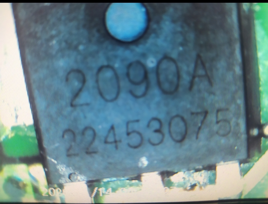

Mosfet IRLZ44 gibi, düşük gerilimlerde(~1.5V gibi) iletime geçen tiplerden olmalı. Bence bu atlanmamıştır.
Ancak, içinize sinmesi açısından değiştirebilirsiniz. Yüksek sıcaklıkta eriyen lehim(kurşunu az) kullanınız.
Soldex 60/40 kullanıyorum. Teşekkürler.
Mosfet ve entegre üzerindeki kodların net okunduğu resimler ekleyin.

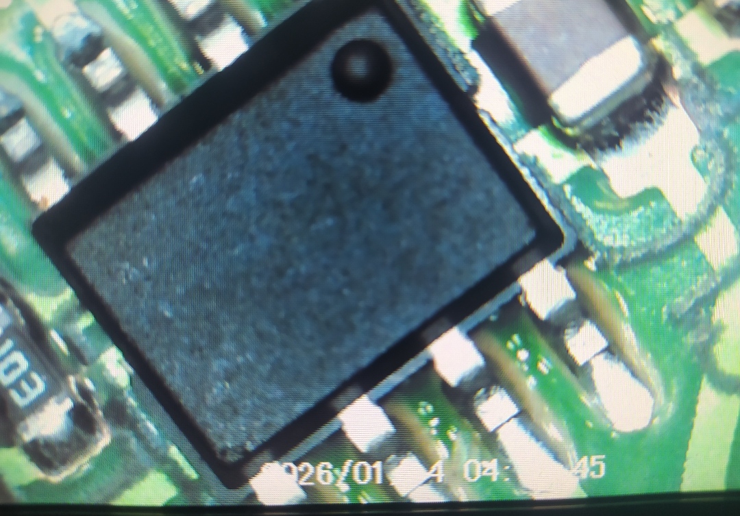

Entegre boş görünüyor.
img_20260111_213210-jpg.46242
Sahibi yeni satın aldığını, tamir görmediğini söyledi. Bu şekilde satışa çıkarılmış. ‍
Boş görünen entegreye polarize filtre ile bakın eğer varsa, ya da yandan ışık tutmayı deneyin.
Doğru mu yaptım bilmiyorum ama polarize gözlükle mikroskobun ekranına baktım gözükmedi, gözlükle direktte baktım göremedim yandan ışık ta tuttum. Boş yani.
Lehimleme üzerine biraz pratik yapman lazım sanki. Bacaklarda aşırı lehim olmuş.
Bir sonraki sefere aşırı sıcaktan erime olursa o lehimler akıp diğer komponentleri kısa devre yapabilir.
Evet, lehimlemede zayıfım: sıcak hava tabancası ile yapamadım, sökülmedi bile, havya ile yaptım.
96,xx/3,xx olanları bulunmakta. Hatta daha farklı tipler de var. Kurşun daha düşük sıcaklığa inmesine sebep oluyor. Gümüş ve ya bakır karışımlı olanlarını tercih ediniz bu tip işlerde.

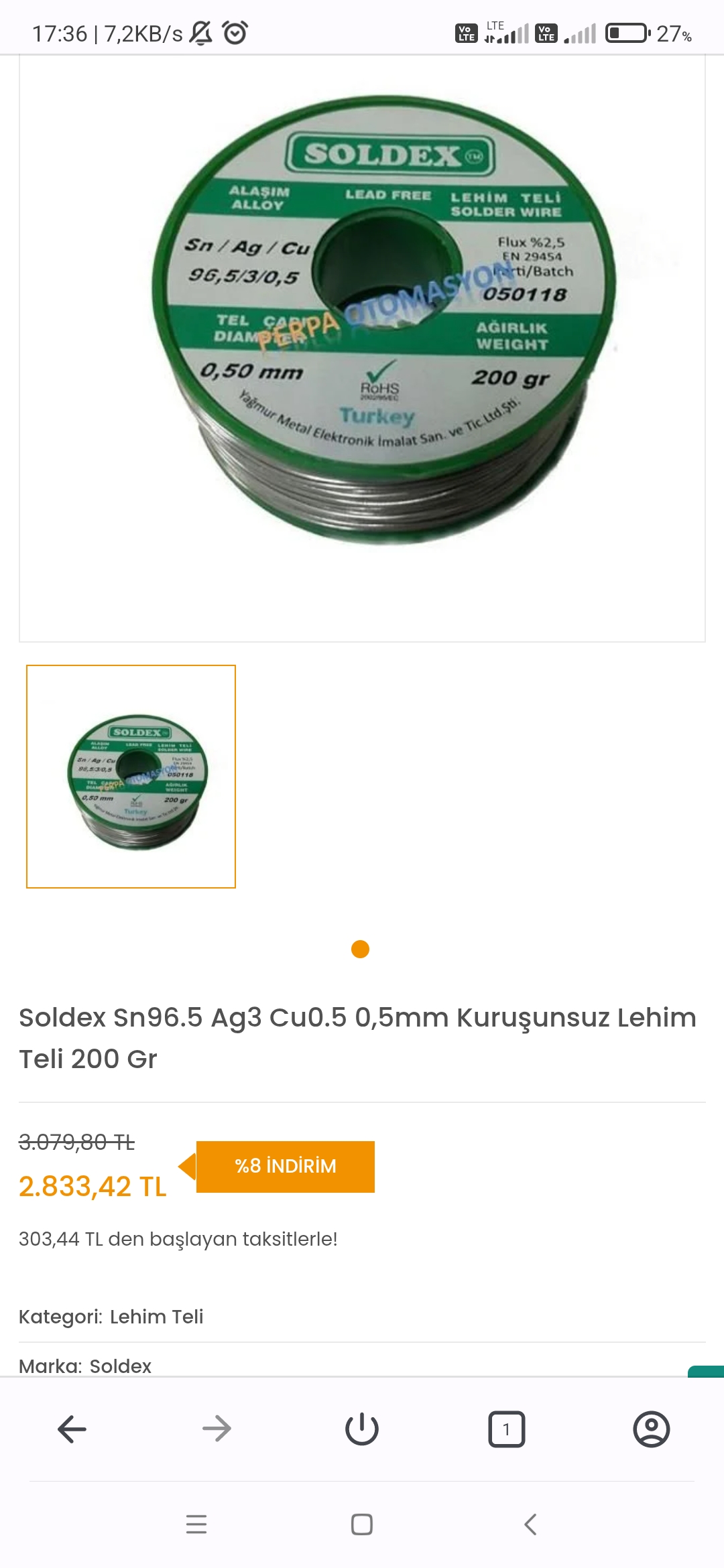

Merhaba, alttaki ürünü satın almayı düşünüyorum, uygun mudur?
Aynı çapta çok miktarda lehim teli yerine, farklı çaplarda daha az lehim teli daha mantıklı. Mesela kaba işler için 1 mm, daha ince işler için 0.75 mm. Bazıları SMD işleri için 0.35 mm tel de kullanıyor, hatta bende de var bu telden, ama SMD lehim sürekli yaptığım halde şimdiye kadar hiç ihtiyaç hissetmedim bunu kullanmaya.
Alpha'nın gümüşsüz lehimi başarılı, ben kullanıyorum. Daha ucuza 500 gr.
sürekli kullanmayacaksan 500 gram lehim alma. 100-200 gramlık paketler daha mantıklı.
burada 200 gramı 850 tl
Bu rondo gibi kartların, ısıdan lehimi erimeyen hangi lehimi seçmeliyim sizce?
Lehim konusunda çalışmam gerek, smd lehimlemesi beni zorlayabilir; flux, pasta, ısı tabancası..... malzemeler var fakat çok pratik yapmam gerek.
Kurşunsuz lehim tercih edebilirsin. Kurşunsuz lehim kurşunlu lehime göre daha zor erir.
