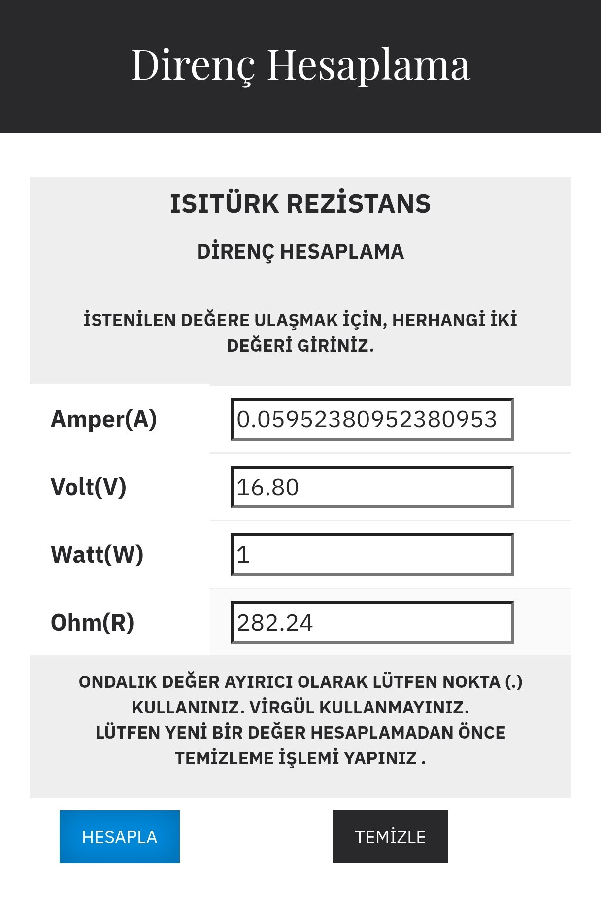

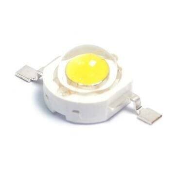

4s bms kartlı batarya takılı olan şarzlı matkap a aydınlatma ışığı yok. Buna aydınlatma takmak istiyorum.
3v 1watt lık LED aldım.

1w led için 3v ile 0.333A akım gerekecektir. Akımı böyle sınırlanacak
(16.80v - 3v) / 0.333 = 41,4 ohm direnç bağlanmalı.
direnç acayip ısınacak. üzerinde harcanan güç
P = I² x R = 13,8Watt. yani ledden çok daha fazla güç harcayacak.

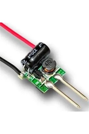

Gerçekte bu iş farklı yapılır. PWM led sürücü kullanılır.
Sıradan LED'lerde olduğu gibi, basit anlamda V-I-R hesabı yapmak sağlıklı olmayabilir.
Bizzat kullanmadım ama Power LED'ler akımı sabitleyen sürücü devre ile birlikte kullanılıyor diye biliyorum. Çünkü, normal LED'lerden farklı olarak, ısındıkça geçirdikleri akım artıyormuş ve buna engel olunmazsa, iş LED'in bozulmasına kadar gidiyormuş.
Basit 2 transistörlü, hatta LM317 ile yapılan LED sürücüler gördüm. Yine de, garantili olması için bizzat kullanmış birisi kendi uyguladığı şemayı burada paylaşırsa daha iyi olur. Belki forumda daha önce paylaşılmış bile olabilir.
"Şansımı denerim" derseniz, internette Simple LED Driver Schematics diye aratabilirsiniz.

Hv9910 LED sürücü var.
Diğer taraftan LED üzerinden 300mA akım geçirmek ledi fazla ısıtır. Bu kadar yoğun bir aydınlatmaya da gerek yok. 100~125mA hem LEDin ışık seviyesi için hem de ısınması için ideal olur.

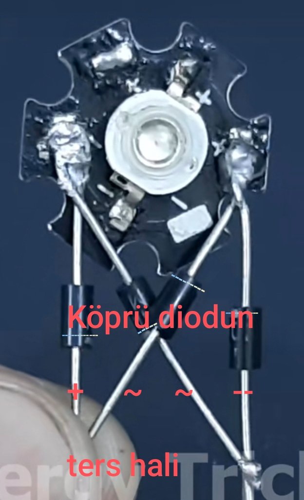

Led'lerde (+) ve (-) kutuplar var.
Şarzlı matkabın motor girişine bağlandığında
Sıkmada LED yanıyor.sökmede LED yanmıyor.
Ters voltaj olduğundan .
Bu sebeple bir köprü diodla bu durumu çözdüm.

Siz başından beri "matkap" diyordunuz ama sıkma/sökme kavramları işin içine girdiğine göre, yanılmıyorsam şarjlı tornavida söz konusu.
Bahsettiğiniz sorunu pratik yoldan çözmüşsünüz. Güle güle kullanın.

Bu arada, bizzat kullanmış arkadaşlara bir soru yöneltelim: Şeffaf beyaz MANTAR LED'ler var. Onlar böyle çok fazla parlaklık gerektirmeyen küçük el aletlerine takılmaya uygun mudur? Ayrıca, POWER LED kapsamına girmezler tahmin ediyorum, bunu da doğrulayabilir misiniz? Düşündüğüm doğruysa, LED Sürücü olmaksızın, yalnızca uygun gerilim ve akımı hesap edip uygulayarak belki bu tarz yerlerde kullanabiliriz.

Mantar LED için 16,80v a 680 ohm direnç takılır 1/2 watt en az.
Fakat mandrenenin arkasından altta bir delik açılıp LED dışarıya çıkarılır.
Ledlerden motora doğru kablo uzatıyoruz.
Tetik çıkışı motor girişine köprü diod ters polarma takıyoruz.
(+) (-) Kutuplara LED bağlanıp. ~ ~ bunlara tetikden gelen kablolar bağlanır.(+,,- Farketmez )
Şarzlı matkap da sökme ve sıkmada LED daima yanacaktır.
Daha parlak ışık için 1 watt lık ledlerde LM 317 ile 10K trimpot ile birde köprü diod ile istediğimiz sonucu elde edebilirsiniz. 10K trimpot ile akım ayarı = ışık şiddetini ayarlamak gerekir ilk etapda.

FM.88MHZ şarzlı tornavida değil. Şarzlı matkap a yaptım bu olayı.
10 yıldan uzun zamandır arada kullandığım proware şarzlı matkap bu .
Eski şarzlı matkap karda aydınlatma yok .
Bu sıkıntı oluyor çoğu zaman.
Motor arkasında 2..2,5cm geri doğru 3cm genişlik kadar boşluk var.
İşte burada bir devre koyulamıyor.
3 parça ile bu işi çözebilidim.
Bahsettiğim 2 yöntem ile power LED ve mantar LED yaptım.
Mantar LED + köprü diod+direnç.
Power LED+LM317+trimpot+köprü diod.
