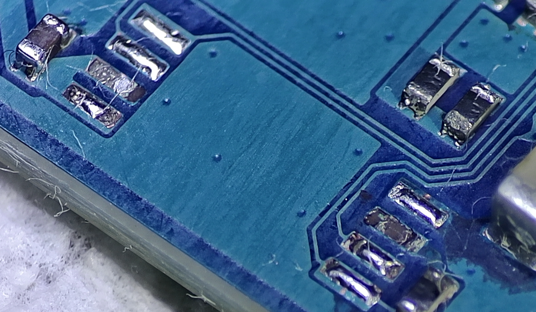

bu flex kablonunda 1 kac tanesi kopuk tabi :saril:
Orkestra sef i savasirken digerleri izleyecek mi? :gulus2:
Ayaklari kopmus zavallinin :dusun1: Acaba sehit mi gazi mi?
Bu kart nereden söküldü ki :dans2: Çok çile çekmiş belli :D
Arac ustu Dom kamera su almis, en son satici bunu takarken sizdirmazlik contasini yanlis takmis, o da su alinca bu hale gelmis. 10 yil surmus bu hale gelmesi
zavallinin ayak basacak yeri bile yok
Bu ayaklardan hiic tik yok. Datasheet bulamadim.
İşte böyle durumlarda bol uç çeşidi olan havya gerekiyor. Veya JBC uç kabul eden bir havya. Çok sivri JBC uçlardan kullanarak o entegreye protez bacak takabilirsin :)

Hemen solunda boyle kocaman bir sey var, ve buna 4 tane ayak gidiyor

O muhtemelen bir EEPROM. İçinde program olduğu için onu mutlaka çalışır hale getirmen lazım. En azından içindeki programı çekecek kadar.

İnce uçlarda kalite çok büyük bir fark yaratıyor. Adi ince uçlar kısa süre sonra lehim tutmamaya başlıyor. Senin artık Gokhan'ın aldığı gibi veya onun teklisi olan JBC uyumlu bir havya alman lazım :)
Miniware de iyi bir havya ama o sivri uç yeterince sivri değil gibime geliyor. Ama gene de denemekte fayda var. Entegre kenarını kazıyıp güzelce temizledikten sonra bol flux uygulayıp ayağı lehimliyorsun. Sonra da epoksi ile yapıştırıp kuruduktan sonra ayağın diğer ucunu devreye lehimleyebilirsin. Benim kullandığım yöntem bu. Veya Mr Solderfix kanalına biraz bakabilirsin, daha iyi bir çözümü olabilir onun.

Bunu soyledigin iyi oldu abi belki de bozulmamistir , bunu bir trakip monte etmeye calisayim

Tamam hangisini dersen aliyim abi, su olacak de yeter.
