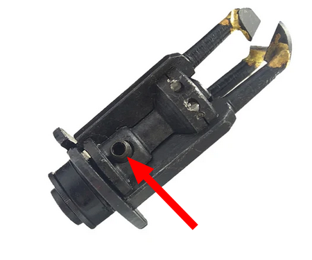

savastan cikmis bir soket
hatta bu setskur de o mili tutmak icin bence
Sakatlik yapacak bir aparat. Teli yanlis yerden kapip bir dolarsa kirbac gibi sallayabilir.
Su mandren olayini bir denemek lazim. Galiba bir arkadasim demisti. Is goruyor diye. Dremele bagli kendi minik mandreni
o dedigini anlamadim abi, anlasam denerdim. Cenelerin agzi acilmayacak ama kapanabilirde donerken, nasil sabit tutacaz, yapistirmaya da gelmez o, ayar degistirmek zorunda kalacaz illa. Nasil olacak, video vs var mi?
Aksam ben de deneyecegim.
Tahmini konusuyorum. Mandreni tel capindan cok cok az dar sikacaksin. Distan da mandren capi degismesin diye bandlanacak.
Motor dondugunde mandrenin deligine tel sokulunca emayayi siyiracagini dusunuyorum.
