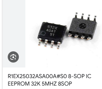

@taydin dediği gibi eeprom olabilir. Hatta şöyle bir şey buldum.
Parça numarasını aratınca,
Resmine göre, 8 ve 7 nci bacaklar birbirine bağlanmış. Datasheet e göre 8 Vdd, 7 /Hold,. Genel uygulama da /Hold Vdd ye bağlanıyor. Bu da doğru yolda olduğumuzu gösteriyor ama tabi %100 değil ..

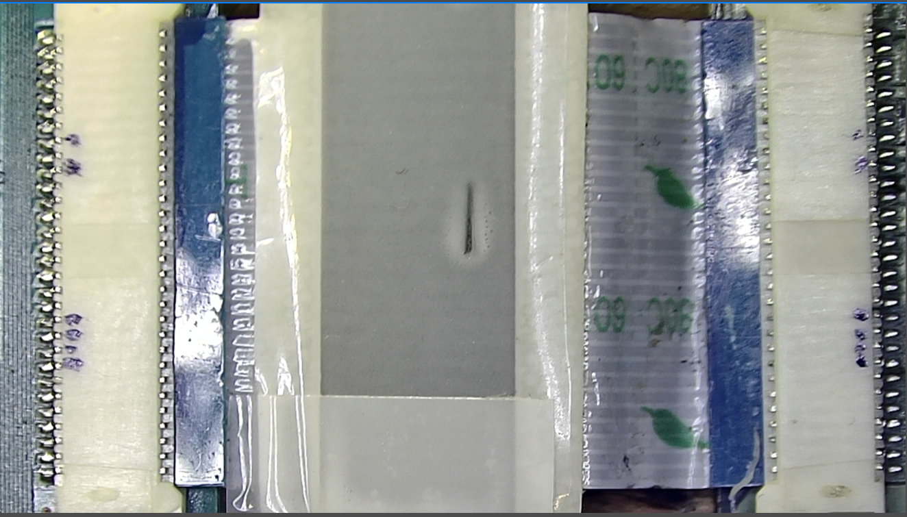

Isaretlediklerim bozuk, connector veya kablo bozuk, 30pin, pitch 0.25mm , toplam uzunluk 25mm, ozdisanda yok, ne yapilabilir? Hareketli bir yer degil
Ben once cihazi toplayim sonra lehim yaparim :neo1:

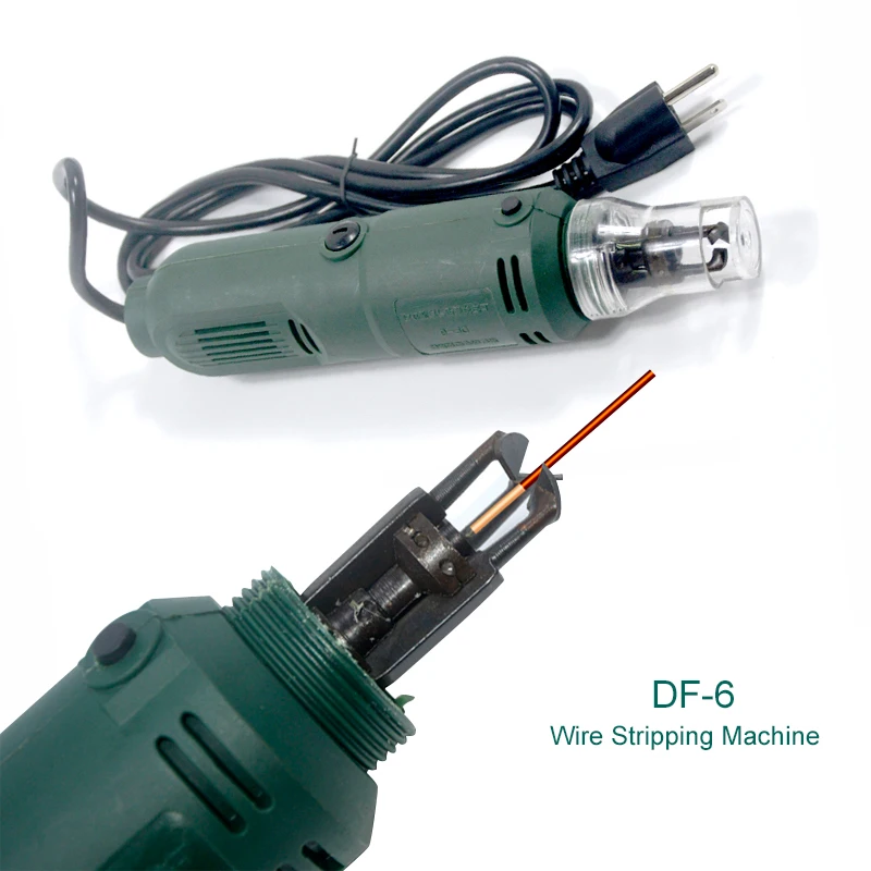

Emaye tel in ucunu bicakla kibar kibar kaziyorum ben, daha kolay bir yol var mi?
Havya ucundaki lehim topunun sicakligi ile kavrulup lehim alan emaye tel tipleri var.
Bir de kalin capli teller icin minik matkap mandrenleri is goruyor.
(Ben kullanmadim videolarini seyrettim. Belki de mandren gorunumlu ozel tooldur ve almayi cok istiyorum.)
Hiçbir bilgi vermemişler. Mesela 0.1 mm emayeli teli kazıyabiliyor mu?

Proxon yada benzeri aletiniz ve mandreniniz varsa mandreni tel capi kadar aralayip deneyebilirmisiniz?
Belki mandrenin donerken sikma capinin kendiliginden daralmasini engellemek icin disina band vs sarmak gerekebilir.
Mandren dönerek teli kazıyorsa, o zaman 50 kVA asenkron motor sargılarındaki 1 mm lik teli kazır ancak :katil1:
0.2 mm kazıyabilen makina buldum. Ama fiyatı görünce elle kazımaya devam etmeye karar verdim :katil2:
Bir an bacağı çıkan entegrenin fiyatı 85 Euro sandım kalbim durdu :D
Bence onun ucu Dremel e de takilabilir, sadece o seffaf yer koruma icin sanki
