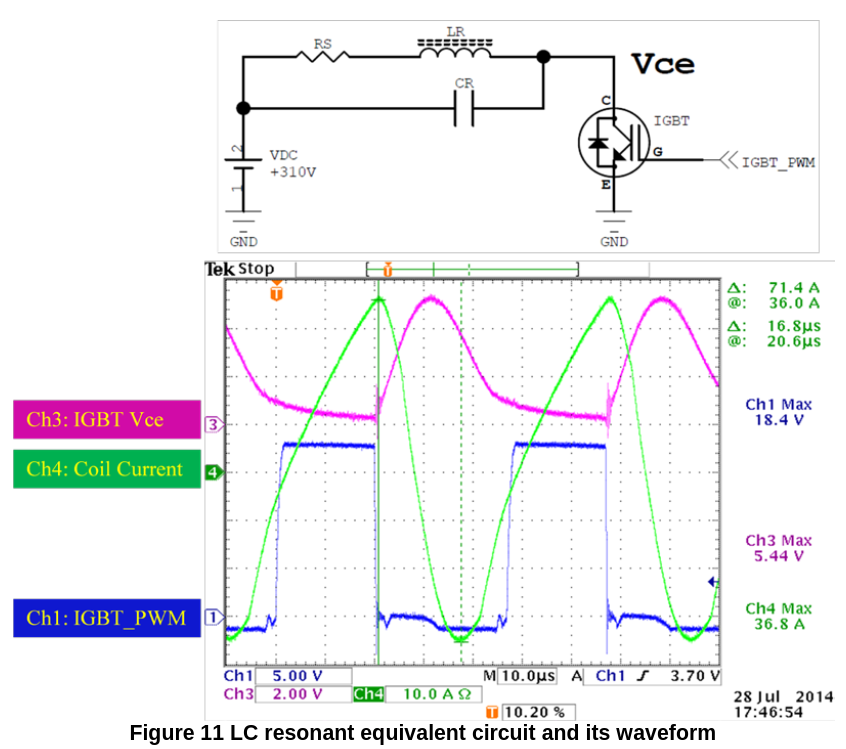

300V DC besleme ile calistirilacak paralel rezonans devresini hayal edin.

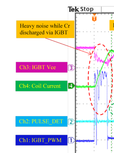

Boyle bir LC devresini rezonansa getirmek uzere ilk anahtarlama aninda minumum duty ile baslasak bile bos bir kapasitoru 300V DC ile bulusturmak durumundayiz.
Bu da anahtarlama elemanindan cok kisa sureligine de olsa kapasitor voltaji 300V olana dek devasa bir akim akisi anlamina gelir.

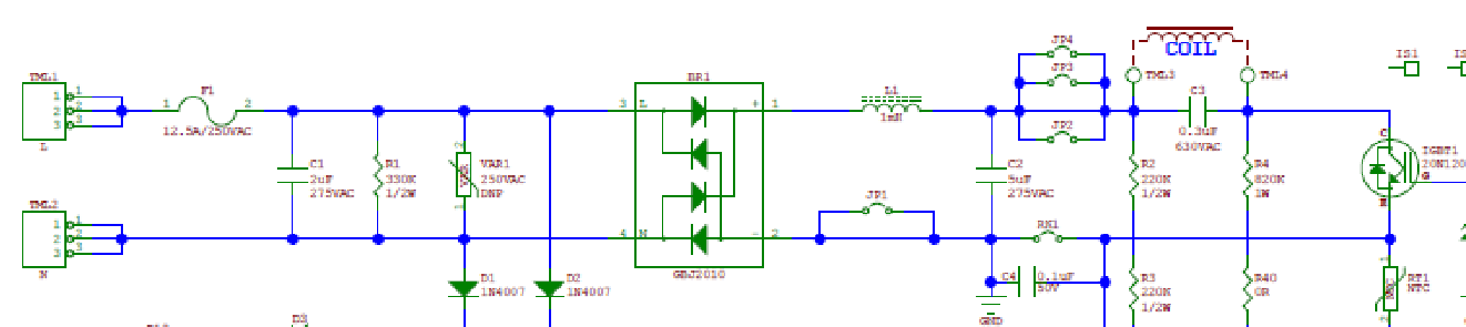

Pratikte bu olaya engel olmak icin besleme hattina seri direnc mi baglanip daha sonra bir role ile vs kisa devre mi ediliyor?
SSR'ın ani akım değerleri normalin bir kaç katı.
Bridge'le paralel rezonans devre arası küçük (rezonans frekansı etkilemeyecek) değerinde seri induktans eklenirse düşük duty'lerde akımın pik değelerine ulaşmasını önler.
