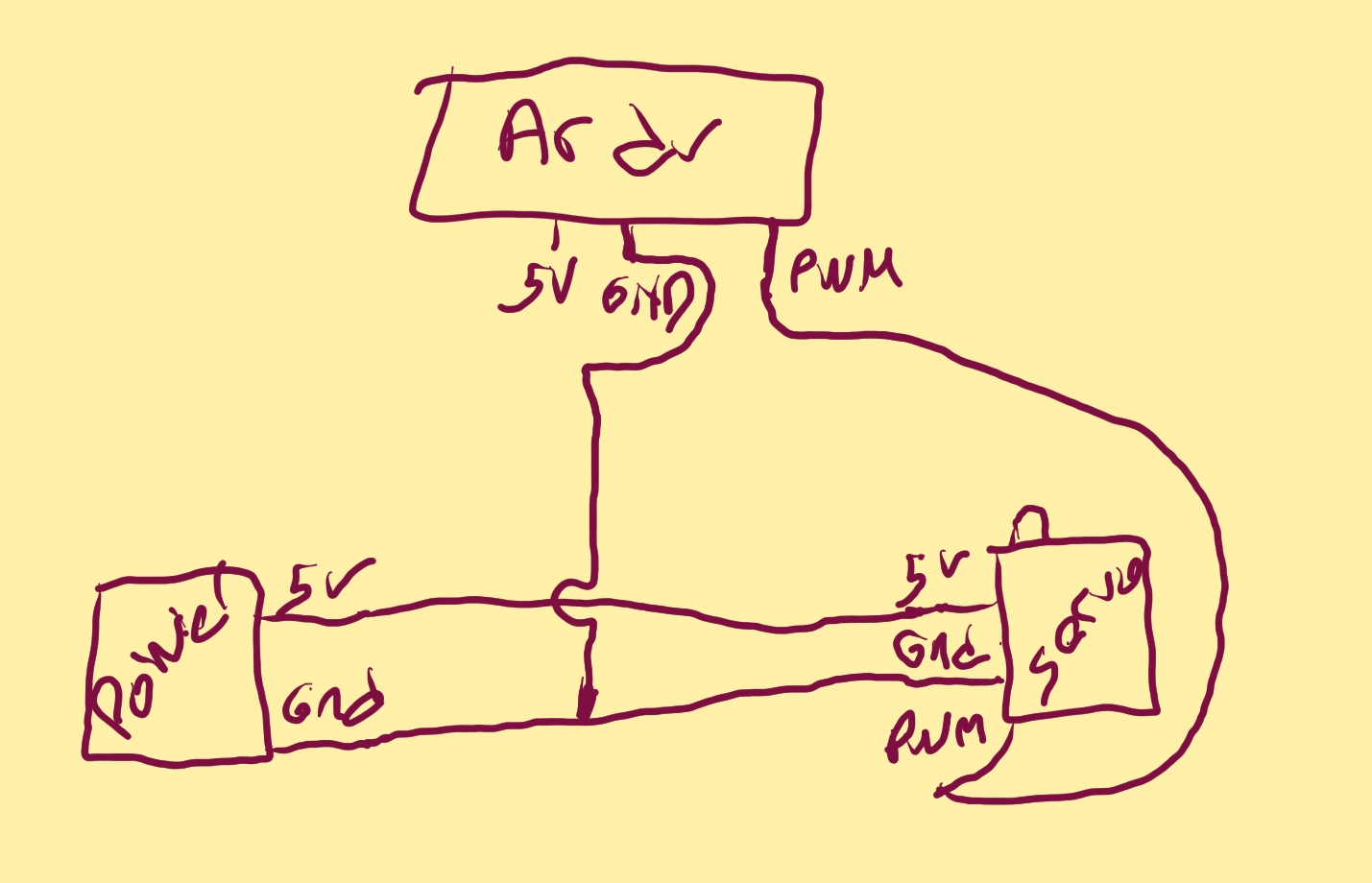

Merhabalar,
Bir robot kol yapmak istedim. 4 adet servo motorum bulunmakta ve bu motorları harici bir güç kaynağından (labaratuvar tipi güç kaynağı) 5V vererek çalıştırmak istedim fakat güç 2.5-3.0V arasını geçtikten sonra kendini sıfırlıyor ve enerji göndermiyor. Tek başına bir fana 2-8V arası verdim ve çalıştı ama servoları beslerken bu problemi yaşadım. Çözümü nedir veya nerde hata yapıyorum? Teşekkürler.
Sinyal (Sarı ya da Turuncu renkli olabilir) bağlantısını nasıl yaptın? Normalde aşağıdaki gibi PWM olmalı.
Sarı kabloların bağlantısını arduino üzerinden direkt pwm pinlerine takarak yaptım. Ayrıca söylemeyi de unutmuşum servolarım SG90 yani görseldeki servo motorlardan.
Bağlantı şemanı ve kodu paylaşırsan yardımcı olunabilir.
Bağlantı şeması tam olarak budur. Kodlama olarak ise basitçe hepsine bir açı değeri atadım ve sadece o açı değerlerine gitme komutu verdim fakat güç alamadıklarından kodlar geçerli olsa dahi herhangi bir hareket söz konusu değil.
Bir şekilde verdiğin komutların servoya ulaştığını doğrulamalısın.
Bir de sadece 9 numaralı pin bağlantısı ile aşağıdaki kodu dener misin? Bu kod 9 numaralı pine basitçe bir sağa bir sola sürekli komut gönderir.

Servo motorları aynı bu şekilde tek tek test ettim gücü de Arduino'nun 5V pininden aldım bir problem yok. Ben sadece 4'ü aynı anda çalışır diye 5V 2A'lik bir güç kaynağı ile beslemek istedim fakat güç kaynağı 3V'dan sonra akımı ve voltajı sıfırlıyor, artış yapmıyor. Motorlar dışında bir çok parçada denedim (fan, dc motor, vs.) ve güç verilmesinde bir problem yaşamadım.
Bu güç kaynağının aynısından (Best 1502DD) bende de var. Bunun yerine 5 V 2 A bir şarj cihazı filan deneyebilirsin. Bence bu güç kaynağı motorların ilk başlantıçta çekmek istediği akımı karşılayamadığı için kendini korumaya alıyor ve bu durumda sistemin sapıtma ihtimali çok fazla. Zaten benim cihazda yaptığım iyileştirmenin son göndersindeki özeti okursan bununla ilgili en büyük sorun sabit akım (CC) olmaması...
Belki bypass kondansatörü kullanılmalı diyeceğim ama anladığım kadarıyla güç kaynağı ile sadece GND ortak.
Güç kaynağın motorların hepsini birden çalıştırmıyorsa, yazılımı motorları sıralı çalıştıracak şekilde geçikmeli yapılandırabilirsin. İlk motor çalıştıktan 100 ms sonra diğerine çalıştır gibi...
Motor çalıştırırken bu şekilde resetleme yapan güç kaynakları hakkaten büyük sıkıntı. Bu tip durumlar için, içerideki şönt direnci kısa devre eden bir anahtar koymak lazım. Böylece motor test ederken aşırı akım korumasını bertaraf edebilirsin.
Cevaplar için teşekkürler. Sıralı çalışma yapamama durumum var çünkü Python yoluyla projeye kamera dahil ederek nesnenin yerini tespit edip nesneye gitmek ve bulunduğu konumu değiştirmek istiyorum. Bu yüzden başlangıç olarak servoları bir türlü ayarlayamadığımdan henüz Python tarafına geçiş yapamadım.
Tekrardan merhabalar, çözümü buldum aslında bir nevi sizin dediğiniz kontrol durumlarını tekrardan inceledim ve bir adet servo motorun bilgi pini ile ground pini arasında kısa devre bulunduğunu gördüm. Güç kaynağı da bu yüzden resetleme yapıyordu yani kendini korumaya alıyordu. Eski ama aynı tip bir servo motor buldum ama geçici yenisini alıp değiştireceğim. Bütün yanıtlarınız için teker teker teşekkür ediyorum. Şimdi önümüzdeki problem görüntü işleme. Bakalım nasıl olacak?
