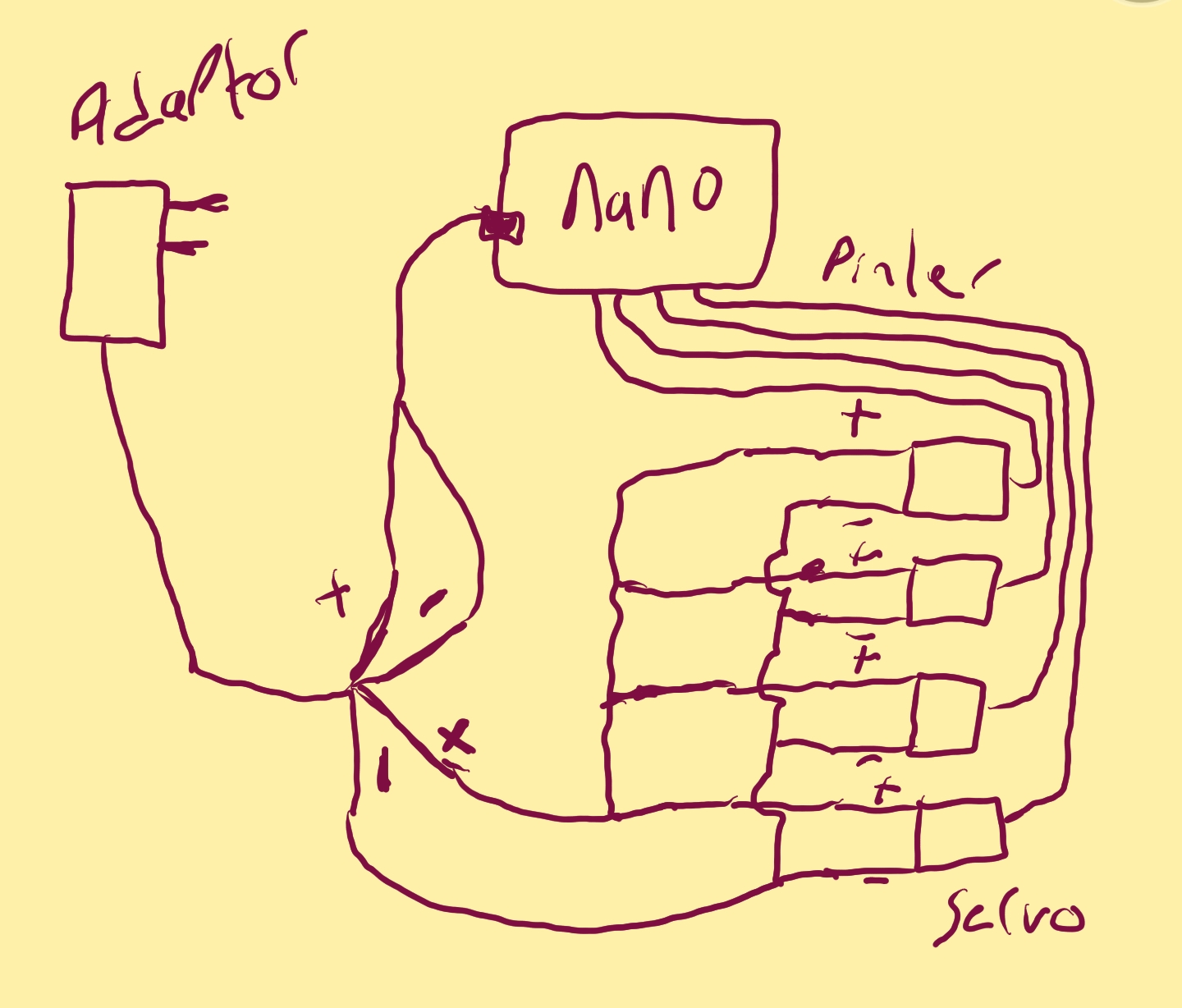

Adaptörün ucunu biraz kablo payı bırakarak kes.
Adaptör kablosunun iki ucu olacak. Artı ve eksiyi tesbit et.
İkş tane kablo artı ucuna, iki tane kablo eksi ucuna lehimle birleştir.
Şimdi iki tane artı, iki tane eksi ucun oldu.
Bir tane artıya ve eksiye adaptörün kestiğin ucunu geri lehimle. Bu ucu arduinoya takacaksın.
Diğer kalan boştaki artı ve eksi uç ile de servoları besleyeceksin.

dediğinizi yaptım sistem .alıştı fakat daha çok güç gereken servolarda hala tekleme yapıyor birinde hiç hareket bile etmiyor ne yapmalıyım
yandaki motorlardan bahsediyorum
bir tanesi iki türlü de çalışmıyor ama sorunu yoktu. diğeri ise boştayken rahat çalışıyor ama takınc TEKLEME yapıyor
Buradan iki tane test ettiğini anlıyorum. Diğer ikisi ne durumda?
Ben elimde olmayan malzemeden hiç bir zaman emin olamam. Sadece senin tarifin üzerine yorum yapıyorum.
İki tane servon sıkıntısız çalışıyor. Onları söküp yerine diğer ikisini taktığında çalışmıyorsa yada yarım yamalak çalışıyorsa o ikisi bozuktur.
Bunu kendin deneyip emin olabilirsin. Ben sadece tahmin yürütebilirim.
merhaba 5v 2a adaptör ile4 adet servo sg90ın + ve - sini besledim. -den bir uç daha çıkartıp arduıno gndsine taktım arduinoyu da jack girişinden 9v 1a ile besledim. Ama yeni adlığım servo hala zorlanıyor.
Boşta çalışırken mi zorlanıyor?
