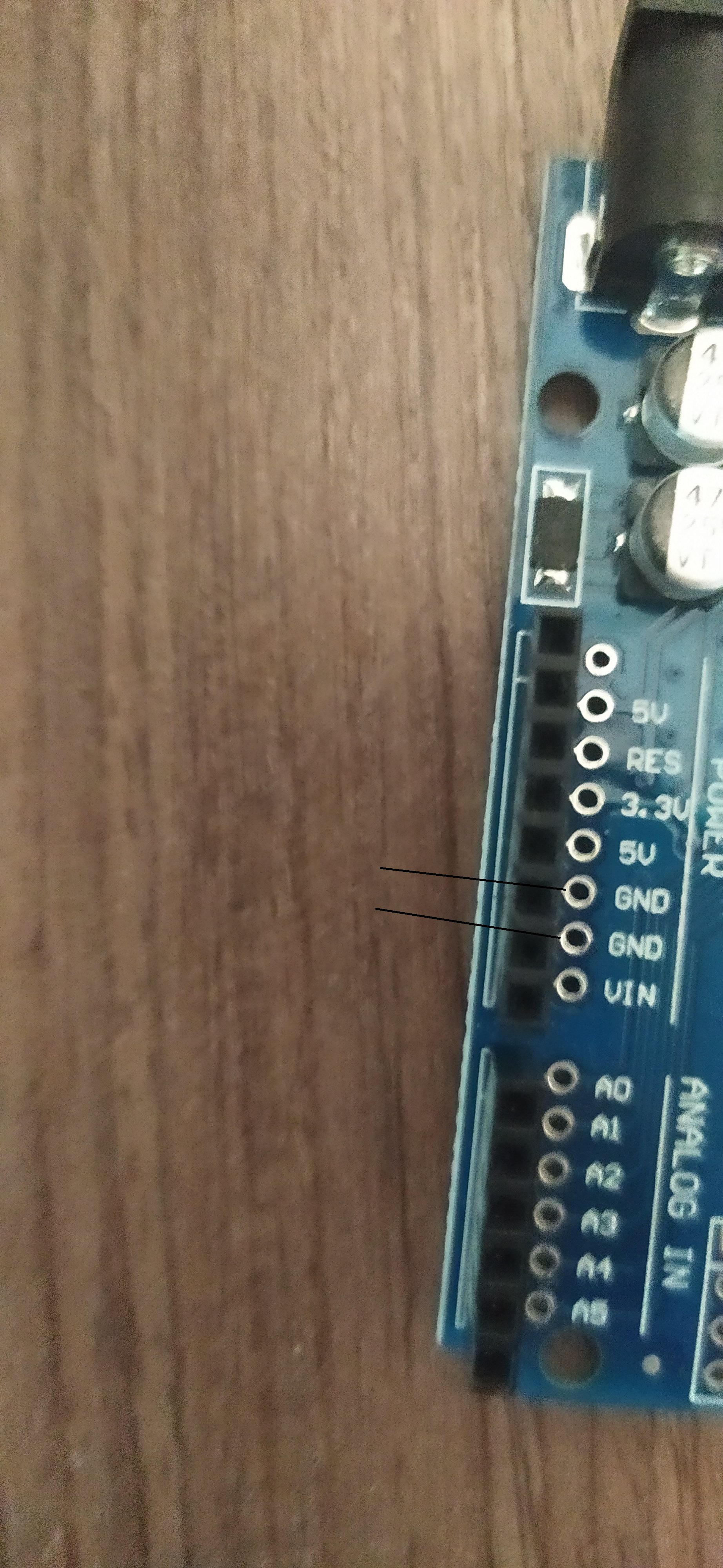

arduinoya - vermeyi anlamadım. hangi fotoğraftaki yere vereceğim o pürüzü de kaldırırsam tam olur.

sssl.jpg adlı fotoğrafta pratik kullanacağınız pinler çıkarılmış tx rx slc sda
beslemeyi 5 volt olarak yapacaksanız kart üstünde gördüğünüz her 5 volt noktasından yapabilirsiniz hepsi paralel.
5 volttan büyük voltaj verecekseniz sadece VIN pininden veya barel jack'dan yapın beslemeyeyi
Resimde çizdiğim yere bağlayacaksın adaptörün eksi hattını.

Yok 5v' sormuyor. Adaptörün GND'sini arduinoya çekmesi lazım. Onu soruyor.
adaptörden gelen eksi ucunu hem servoya hem bahsettiğiniz yere taktım + ucunu da sadece servoye taktım ama olmadı sanırım 0.7 amper olmasından dolayı yarın 2 amper ile deneyeceğim umarım olur.
