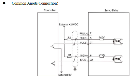

merhaba arduino ile servoyu puls ile sürmeye çalışıyorum ama çok düşük devirlerde dönüyor bu sorunu nasıl çözdünüz aynı marka model servom var cevaplarsanız çok mutlu edersiniz
Servoyu standart fabrika ayarlarına getirirsen, buradaki kod ile aynı şekilde çalışması lazım. Belki de ayarları değiştirildi senin sürücünün.

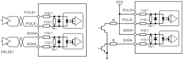

LZ100 Servo ile çalışmalar yapıyorum. STM32 ile Trapezodial mantıkta puls üretip pozisyon kontrolü yapmaya çalışıyorum. Daha önce bu tarz AC servolarla hiç çalışmadım. Püf noktası ve tecrübelere ihtiyacım var.

Ben bağlantıyı bu şekilde yaptım sadece Besleme 5V, ve R1 dirençleri yok. Transistör olarak BC817 var. Şuan ki yapıda biraz gürültü var. Sistem puls atlıyor. Bu tür servolar için Puls genişliği ne olmalı? Ben max 20-30Khz gibi frekanslara çıkacağım. Ayrıca Topraklama ne derece önemli? Puls uyguladığım kablolar ekranlı değil.
Sürücünün giriş frekansı bir yerlede yazıyor olmalı ancak tercihen sabit bir süre yerine Ton ve Toff zamanları eşit olmalı. Kabloların ekranlı olmasında fayda var. Mevcut durumunda kısa ve uzun kablolar ile puls atlamanın gürültü kaynaklı olup olmadığını test edebilirsin. Yüksek hızlarda stabilite için bc817 yerine 26LS31 gibi bir sürücü kullanmalısın.

Ben şuanda kare dalga uygulamadım. Puls üreteceğim timeri OnePuls Modunda çalıştırıyorum. Başka bir timer ile interrupt oluşturuyorum. İnterrupt içerisinde Hızlanma yavaşlama ve puls sayımı mesafe hesaplama gibi işlemler yapıyorum. Bu interrupt'a girip çıkmam yaklaşık 1us civarı sürüyor. Puls üreteceksem eğer OnePuls Timerini tetikliyorum. Arka planda beklemek gerekmiyor.
Benim galiba topraklama ile ilgili problemim var. Bu sürücler çok fazla harmonik yayıyor.
Kontrol kartlarında iki türlü sinyalde kullanılıyor. Elinde scop ve düzgün çalışan bir kart ile test yapabilme imkanın var ise puls süresini gözlemleyerek karar verebilirsin. İlk servo projemde 5kw motorlar ile çalışmıştım. Sürücler trifaze idi. Korkudan/Tedbiren her birine ayrı emi filtre bağlamıştım. Asansörcüler için yerli üretim f/p emi filtreler mevcut bunu da ek bilgi olarak paylaşmış olayım...
