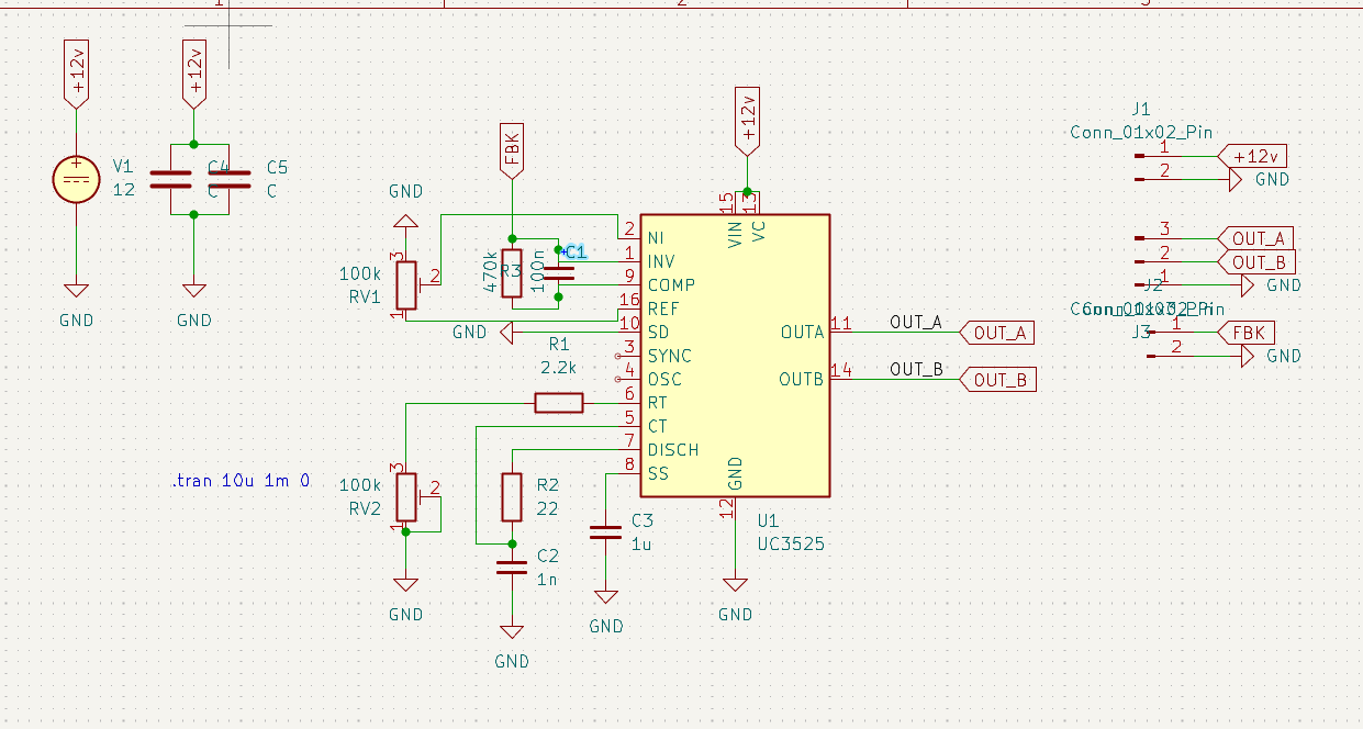

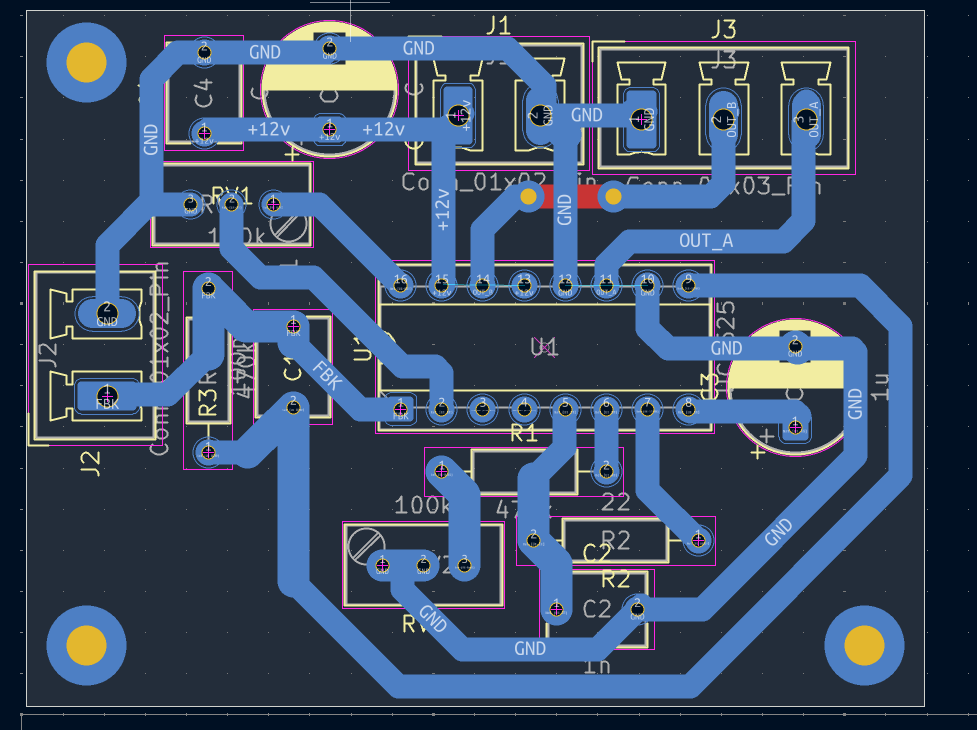

Selamın aleyküm arkadaşlar,
Sg3525 ile bir devre tasarladım.Devre breadbord verimli şekilde çalıştı ama devreyi yapınca verimli olmadı.
Sabit frekans ve sbt duty çalışmıyor.Arada sinyalde gürültü oluşuyor.
DEvrenin çizimi ve bordu aşağıda;
sinyalin iki tarafı da trapez olsaydı entegre mosfet kapılarının kapasitesine yetişemiyor derdim (entegre çıkış akımını sürmek çözerdi) ama bunu bilemedim
13 pini vcc yapmamışın sorun oymuş, şimdi snubber devresi lazım. Çıkışlar frekans artıkça aşım yapıyor.
12 v 30v çıkıyor .sen ne önerirsin?
snubber'da salınımın frekansına göre C, enerjisine göre R seçmek lazım ezberden olmaz ama deneme yanılma ile birşeyler çıkar
