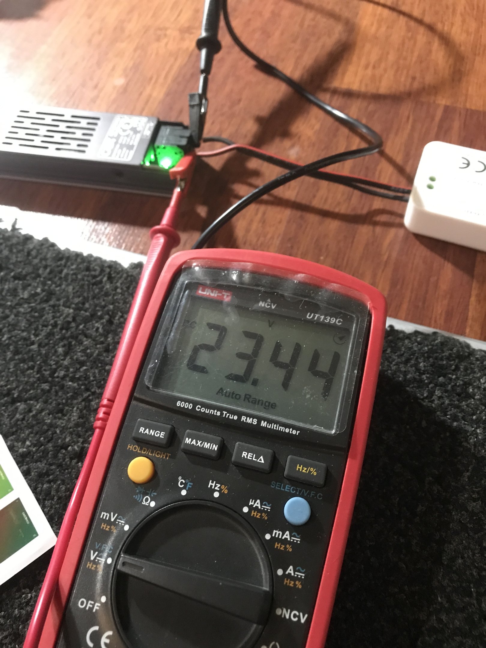

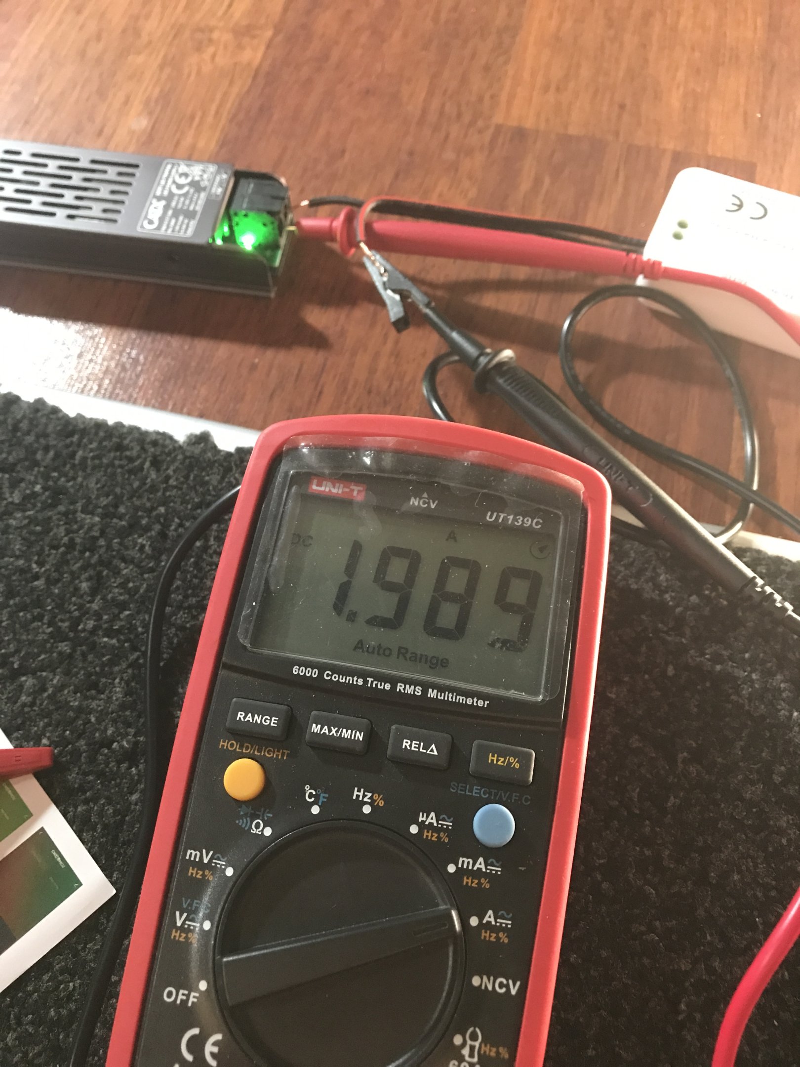

@ugurs istersen elindeki dandik SMPS'leri bana gönder, olayın temeline inmeye çalışalım.
Ama benim bu tip SMPS'lerle tecrübem aynı @fide nin gözlemleri gibi. Bunlar vermeleri gereken akımı veriyorlar, ama termal tasarımları iyi olmuyor. EMI performansı iyi olmuyor, dinamik performansı iyi olmuyor. Yani Step yük uygularsan veya step yük kesersen, voltaj fazla silkelenebiliyor. Sekonder tarafında low ESR filtre kapasitör kullanmayıp birkaç tane normal kapasitörü paralel bağlıyorlar, o yüzden de gürültü, ripple fazla oluyor.

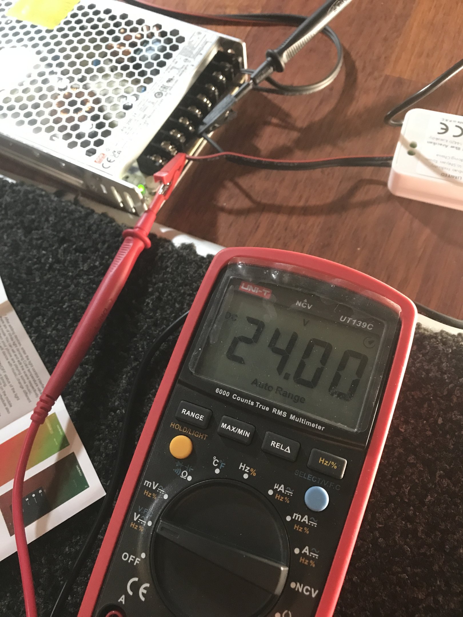

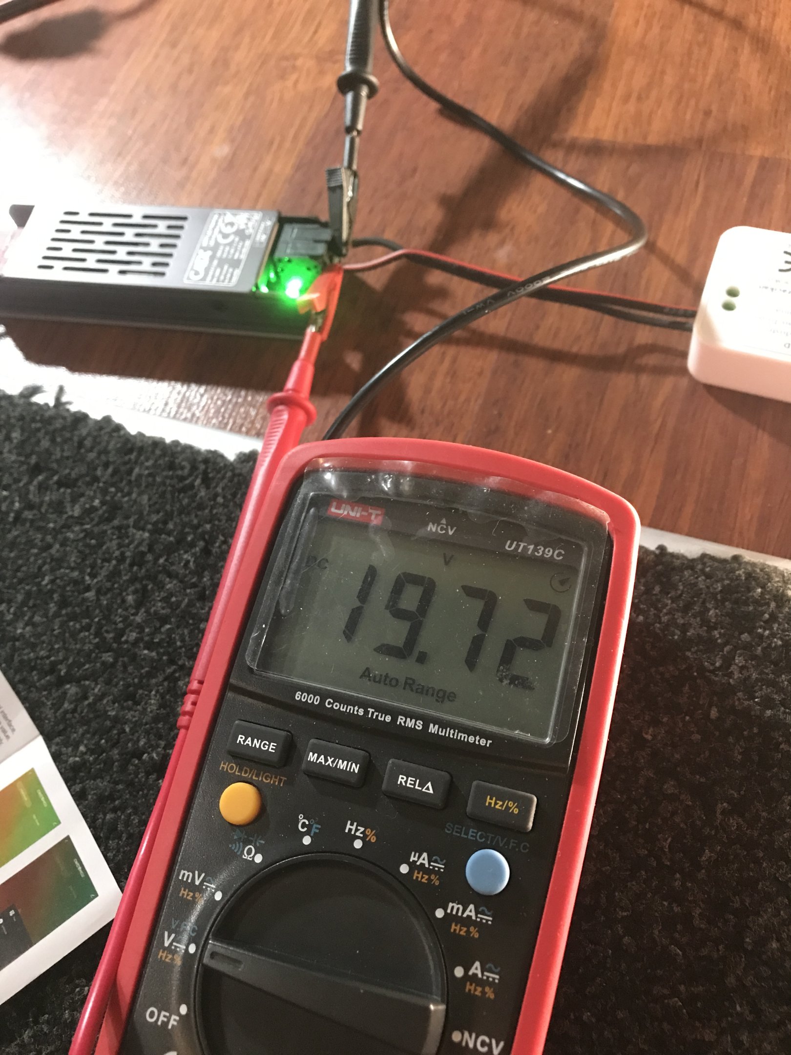

@taydin Timur hocam öncelikle teşekkür ederim değerli teklifiniz için, Kesinlikle sizlere katılıyorum, malzeme kaliteleri ve filtrelemeri, termal tasarımları söylediğiniz gibi. Trafoları size seve seve gönderirim, hatta birtanesi hediyem olsun, kabul ederseniz. Benim düşüncem, elimdeki modellerin tasarımın da bir sorun var, olması gerekenden ufak komponenetler. Ürünler yeni ürünler, eski tip değiller. Eski tip olanların @fide hocamın da söylediği ve gösterdiği gibi değerleri daha iyi.

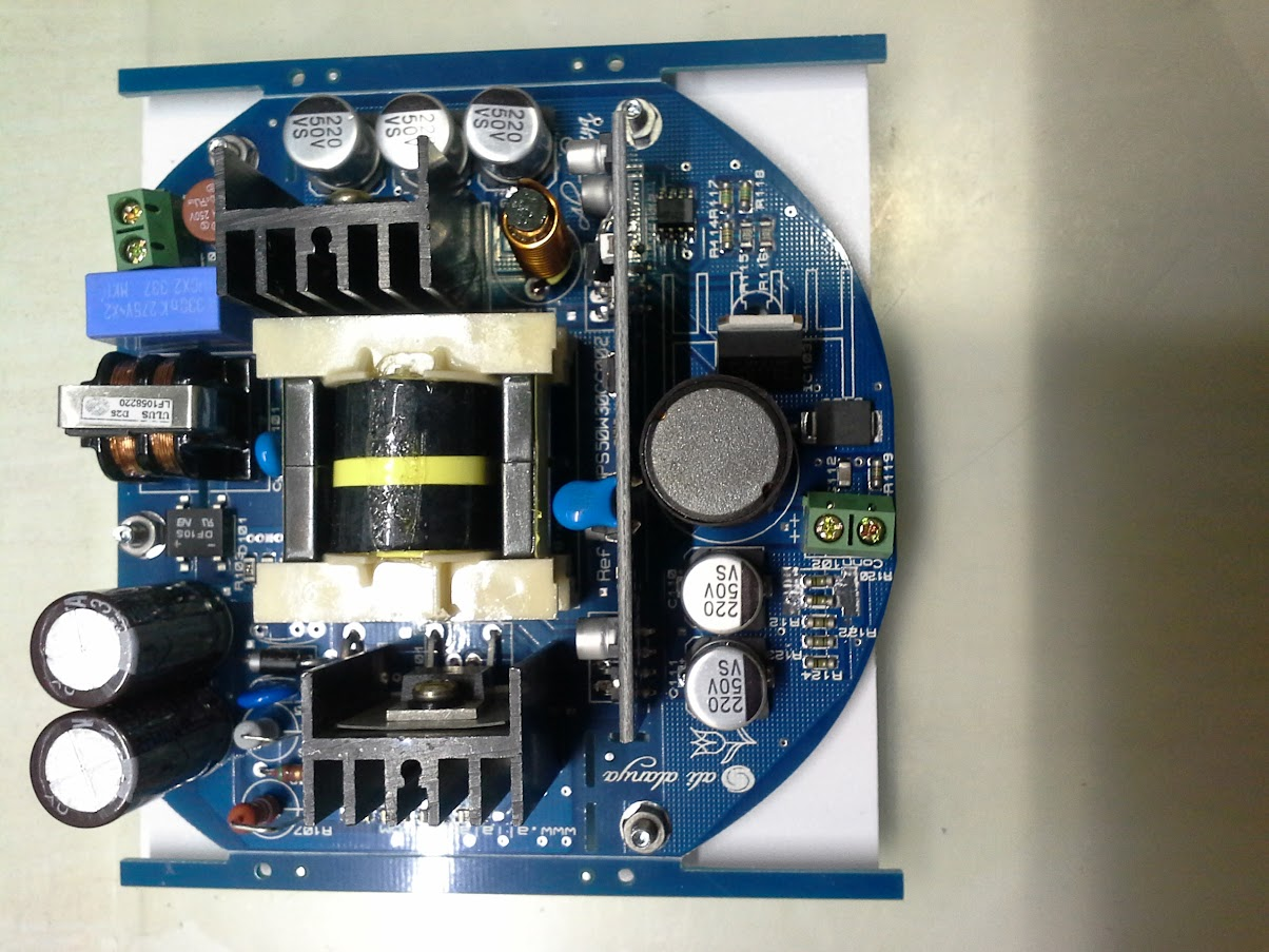

Ben genelde trafolar için yaptığım bir filtre var pi filtre onu kullanıyorum, onu da buraya sıkıştırmış olayım. 10A e kadar tertemiz çalıştırırsınız, 220 için de Tasarladığım 3 stage bir filtre var onları da başka konu da paylaşmak isterim.
2 Adet 2200 µF 50v Kapasitör, "Rubycon"
2 Adet 100Uh 15a Kool Mu ferrit nüve "Magnetics" (113nh sarım başı değer)
1,5 luk tel ile 21 tur, muhteşem bir filtreleme oluyor.

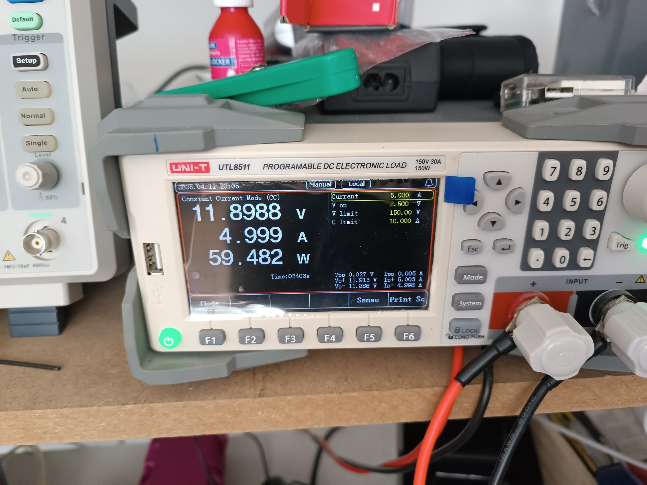

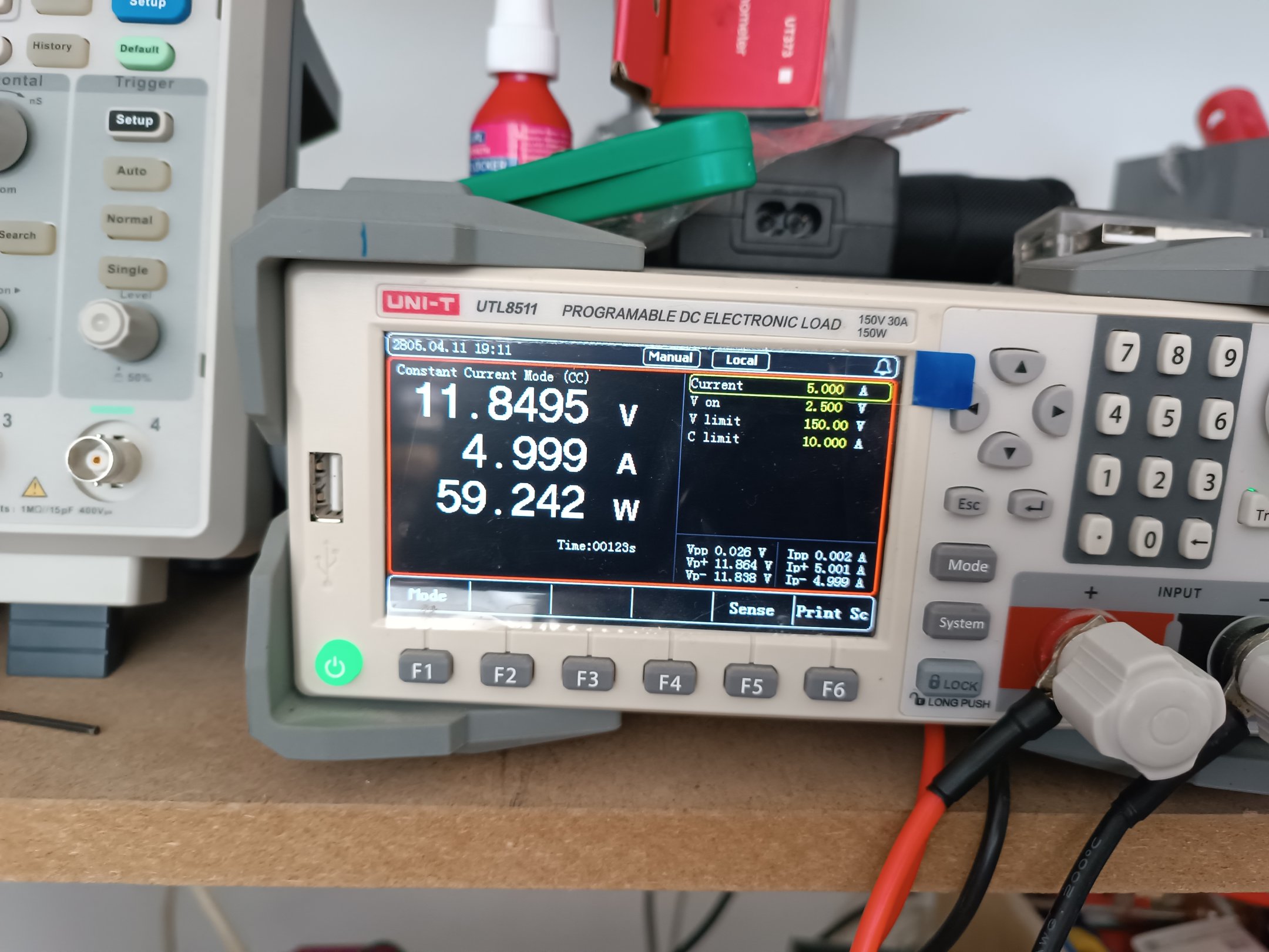

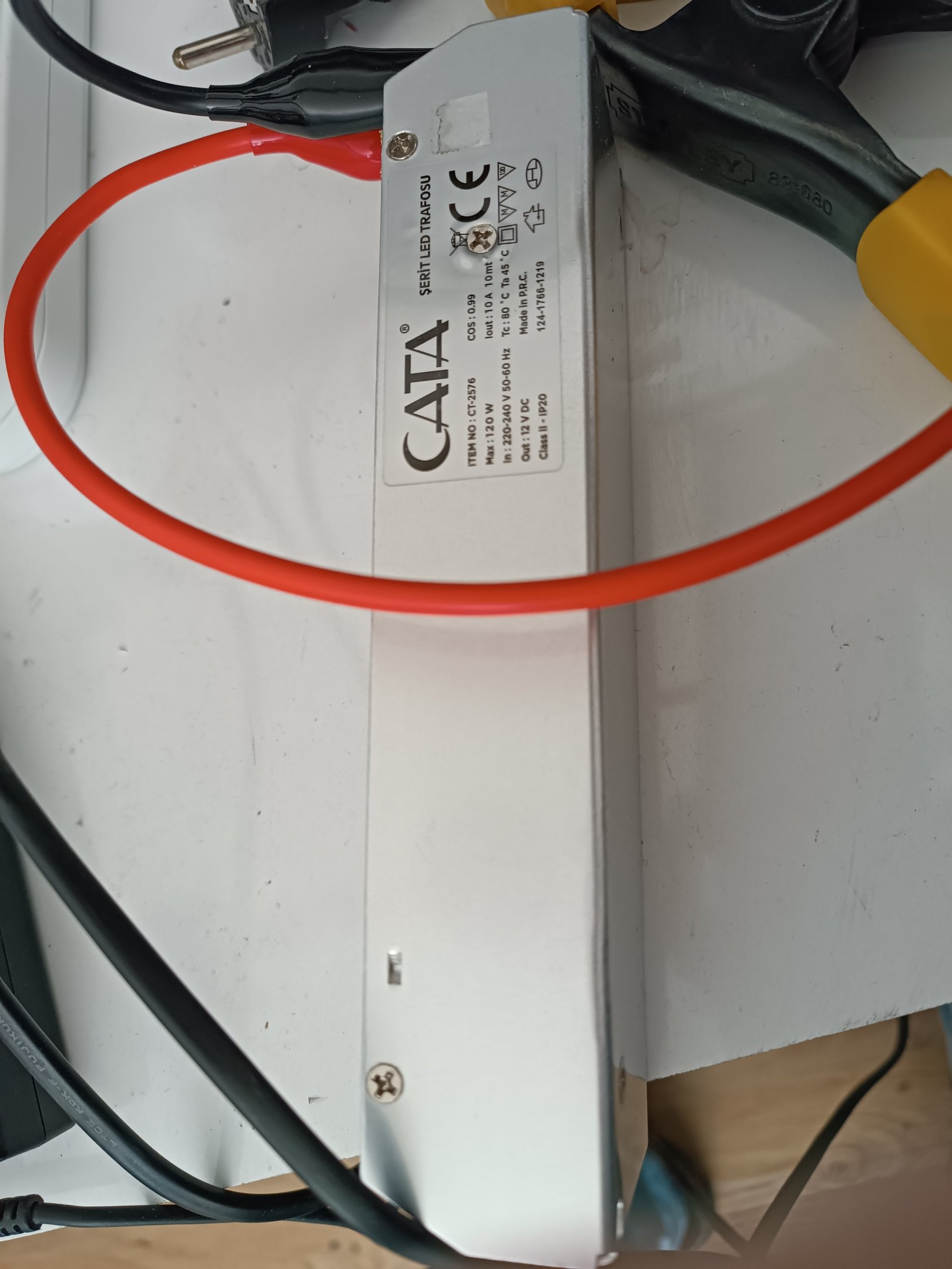

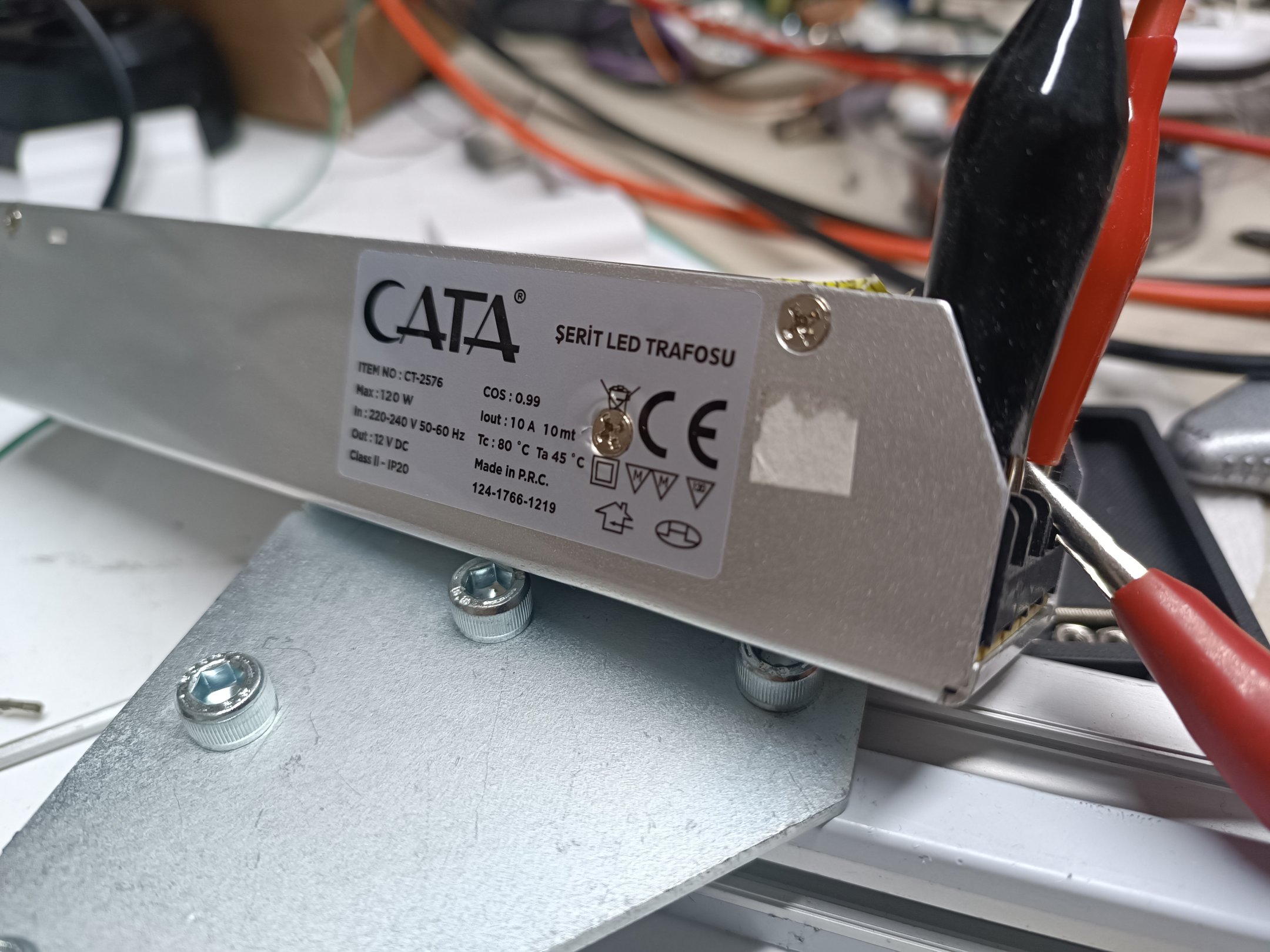

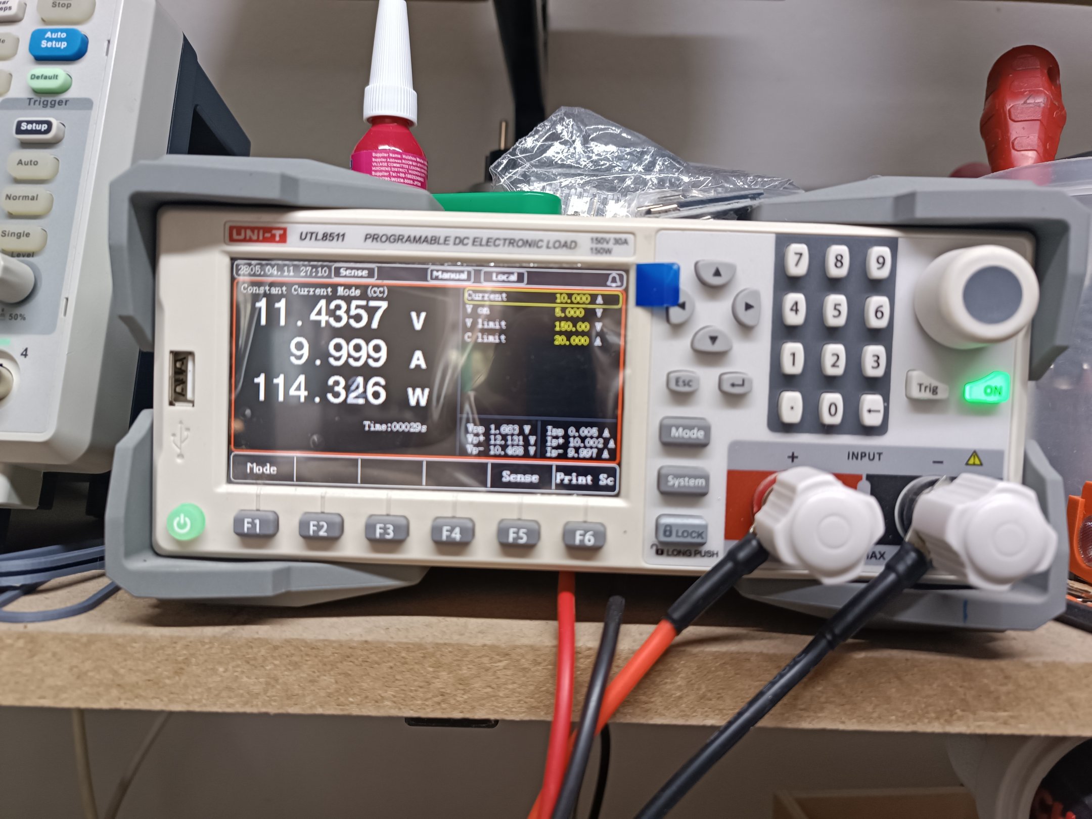

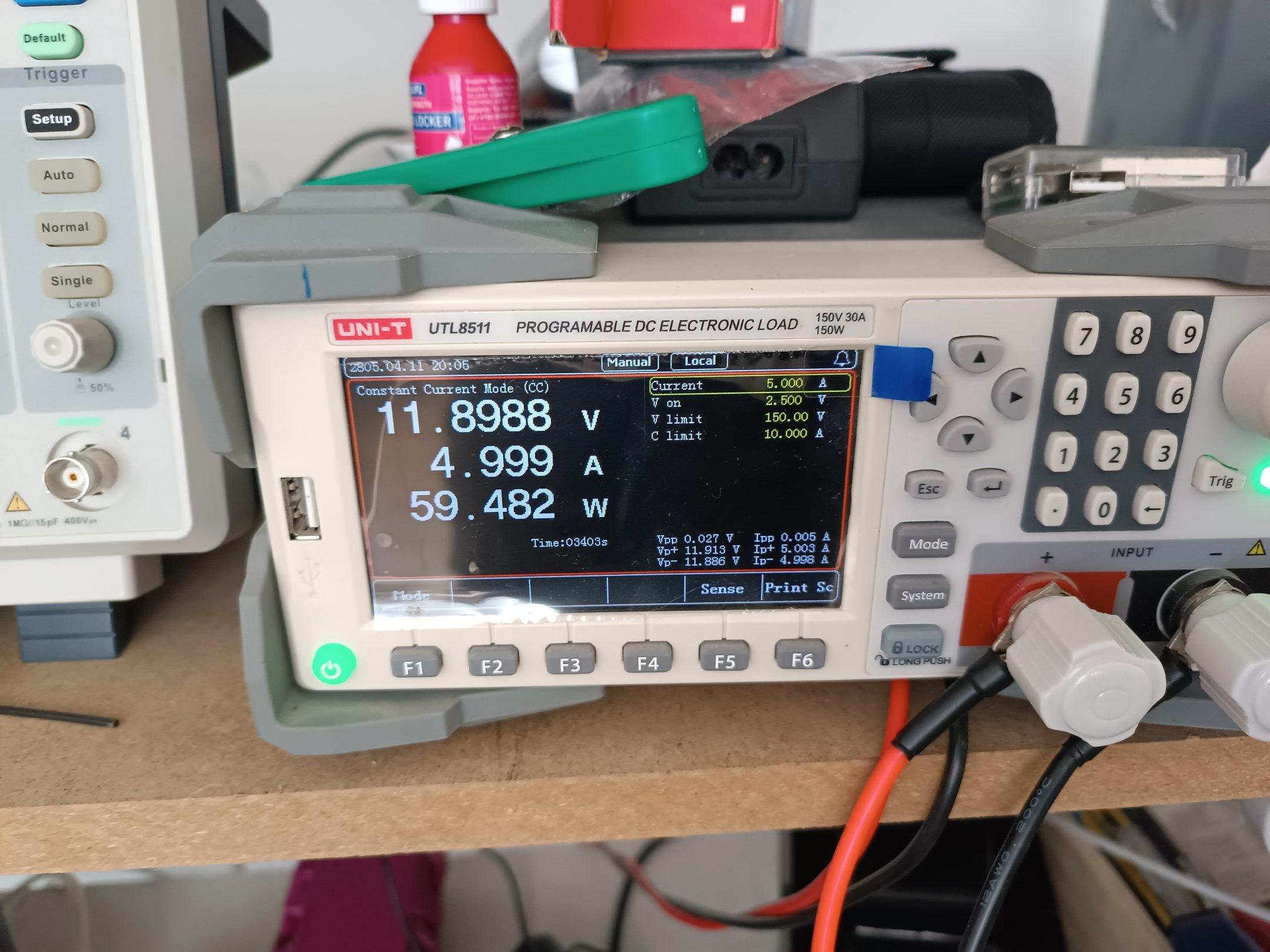

15:40 10dk için elektronik yük başka yere lazım oldu ama 10 dk dışında test devam ediyor.
Termal kamera ile 64°C~68°C aralığını gördüm.
16:02 Gövde 80°C gördü. Açılıp kapanmaya başladı.

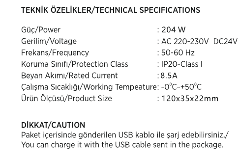

ya bu 200W cata güç kaynakları 100 liraymış inanamadım. bu paraya içinin boş çıkmasını beklerdim gene 8A veriyor ama ısınınca kapanıyorsa
çok iyi. sadece 2.5 dolara adamlar bunu satıyor. çinli kaça malediyor-satıyor para kazanıyor da bu alet. o kadar yolda türkiyeye geliyo üstüne vergi, üstüne dükkan karı eklenip 100tl satılabiliyor ?

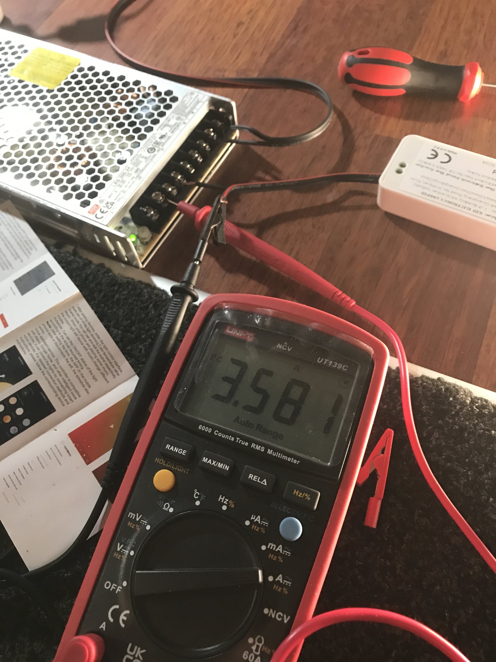

Hocam Benim konusunu açtığım ürün bu, Konu başlığın da aldığım değerleri paylaşmıştım. Ordan bakıp inceleyebilirsiniz.

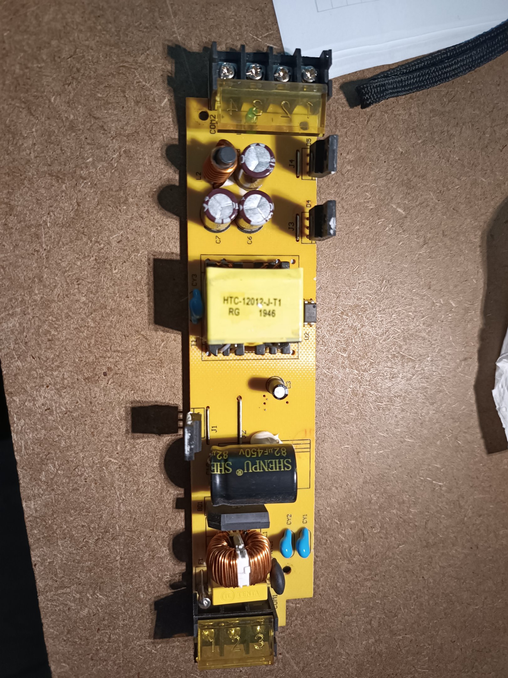

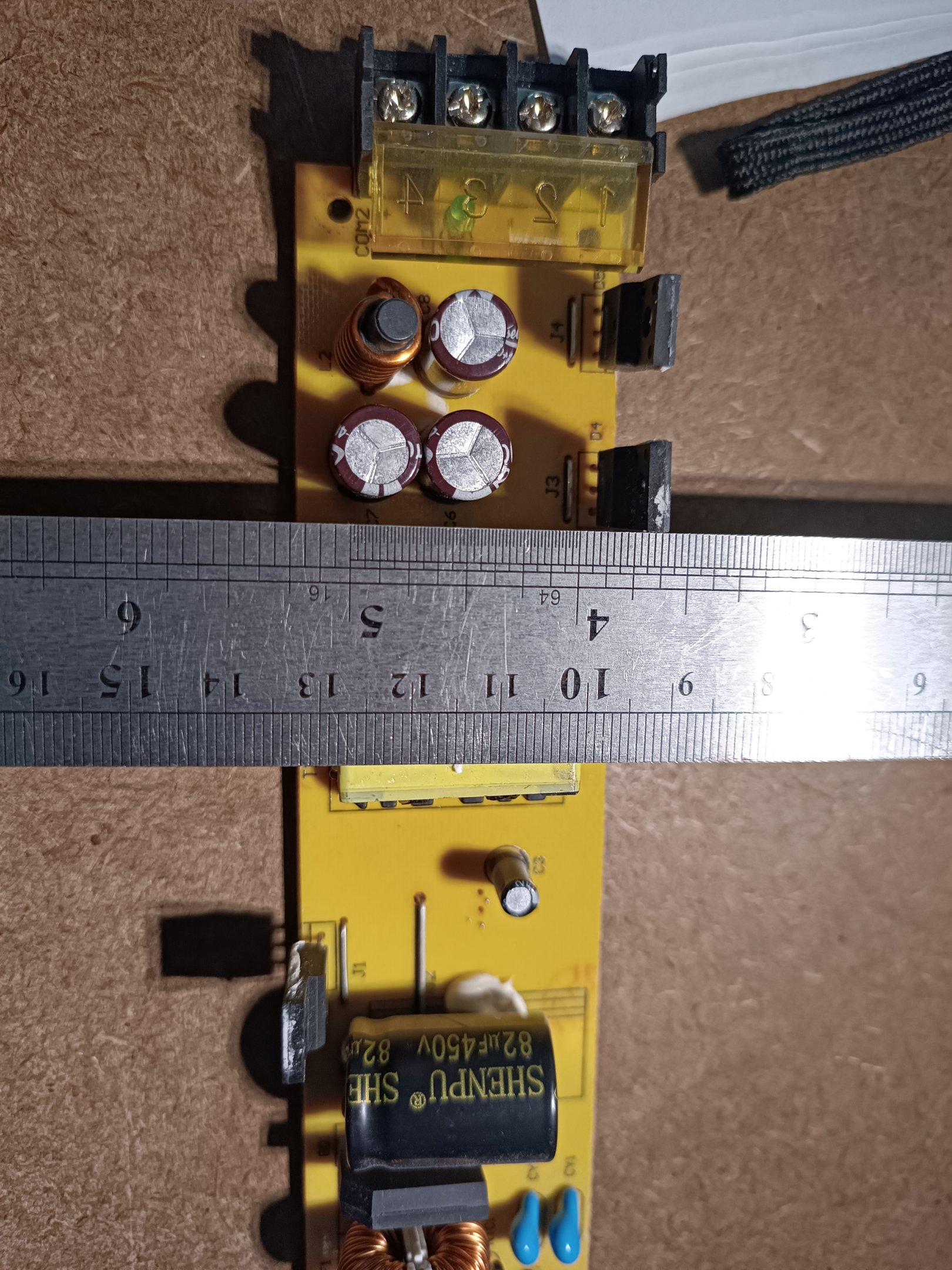

Kontrol Çipi: OB2283
Mosfet: SMF10N65
Sekonder Diyot: MBRF20100CT çift olarak kullanılmış.

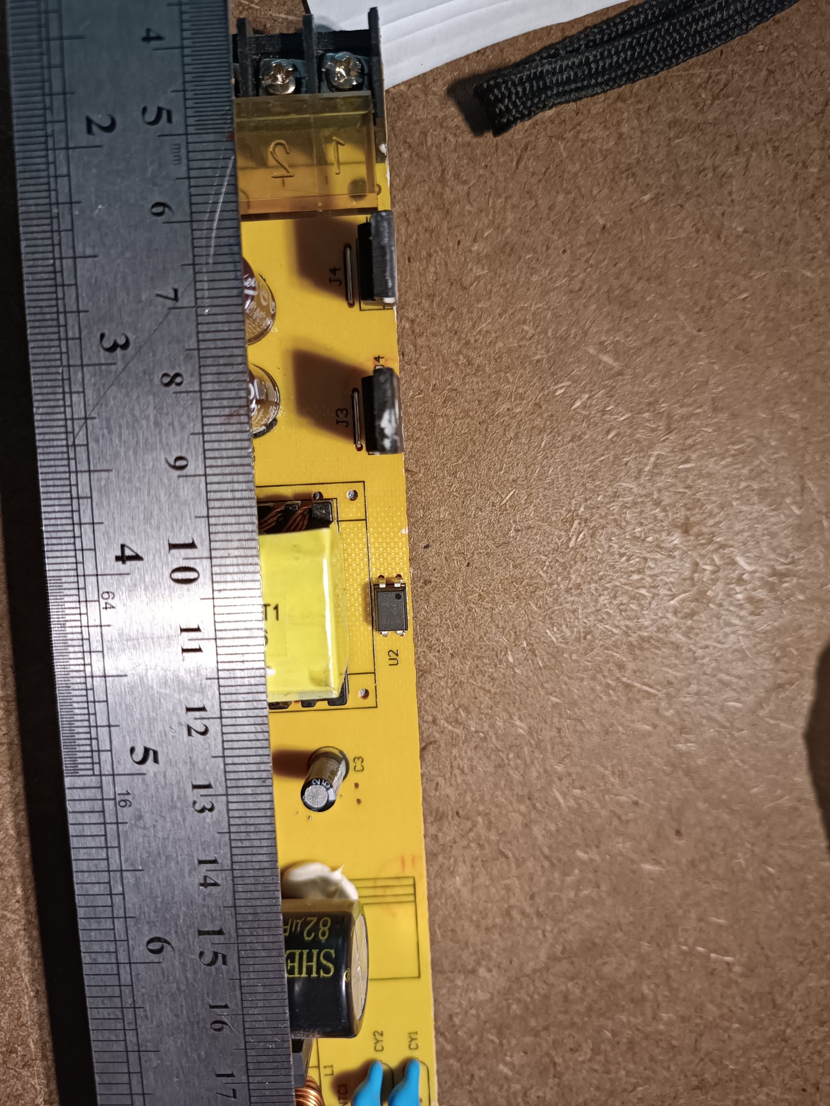

Trafo yaklaşık 28mm x 18mm x 21mm boyutlarında.
Girişte fotoda da görüleceği üzere ntc, common mode filtre var.
KBL406 köprü diyot ve 450V 82uF Shenpu marka bi kondansatör var.
PC 817, TL431(SOT23) ile feedback yapılmış. Çıkış kondansatörleri, MBRF20100CTF diyottan sonra @taydin bahsettiği gibi 2x 1000uF ve bobinden sonra 1000uF olarak 3 tane. Şiştiği için değiştirdim ama çıkan kondansatörler de kalite değildi.

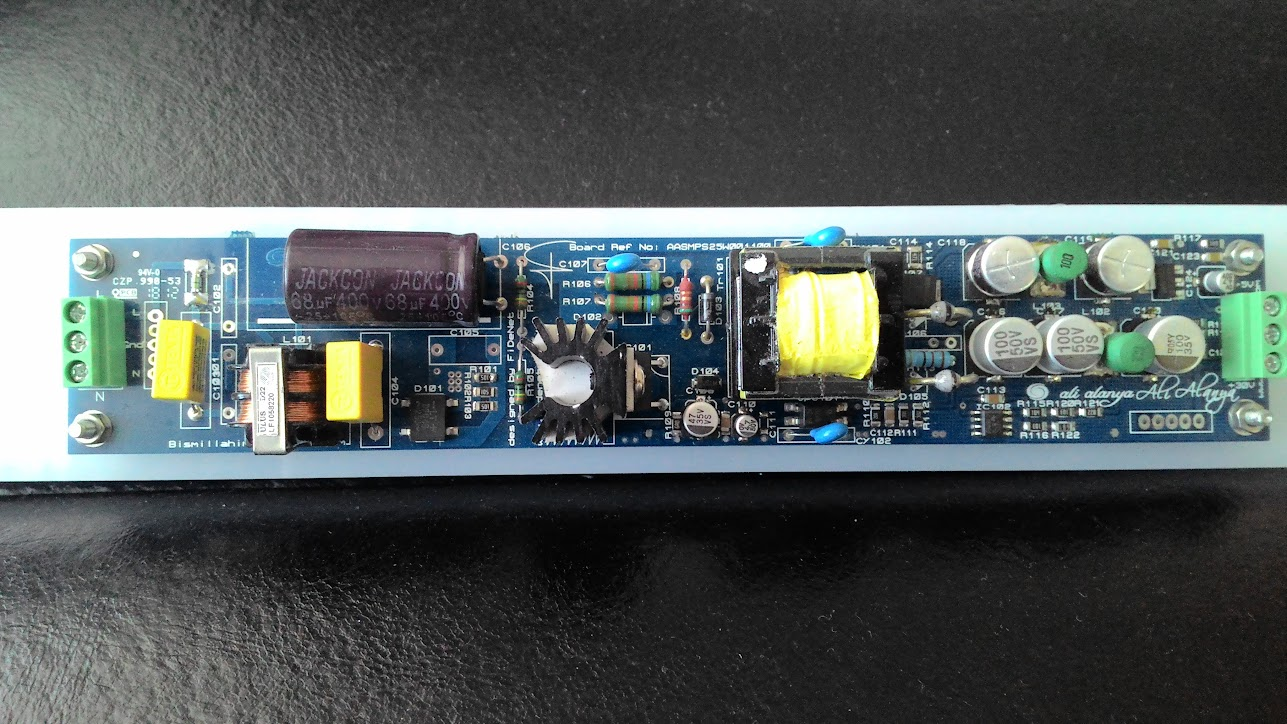

30W bir smps için bu kadar malzemeyi boşuna dizmişiz zamanında. TOP245YN idi sanırım Kontrolcü.
Bu da başka bir tasarımdı. 30V 50W led sürücü. Kontrolcü TOP249YN olması lazım.

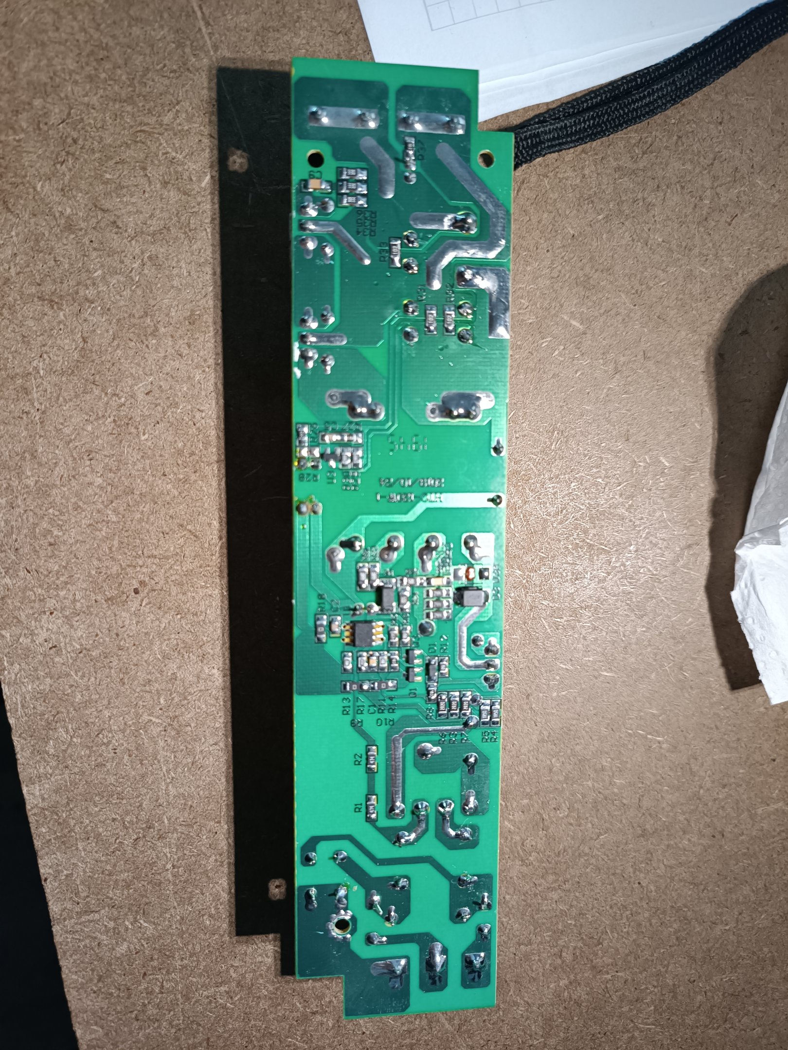

CATA smps pcb tasarımı hoşuma gitmedi. İşin tam teknik detayına hakim değilim ama özellikle mosfet-trafo arasındaki hatların, trafo diyot arasındaki hatların olabildiğince kalın ve kısa tasarlanması gerekiyor. Burda ise ciddi mesafe var. Aliminyum gövde sacını soğutucu olarak kullanmak niyetiyle bu şekilde tasarıma gidildiğini düşünüyorum ama yine de EMI da düşünülmeliydi.

Hocam sizin 12v luk trafonun boyutları, benim bahsettiğim 24v 8a trafonunkiler ile aynı. Max 2 a verebilmesinin de bir nedeni bu gördüğüm kadarı ile. 12v 10A, 24v 5A civarı vermesi gerekir. 1.5 pay bıraksanız ortalama olarak bende çıkan değerlere denk geliyor.
Anladığım kadarı ile kullanılan ferrritler sarım dışın da aynı. Bu boyutta 8a verebilmesi için bu trafonun 2 katı büyüklüğün de olması lazım doyuma ulaşmaması için.
Ben şunu anlamıyorum, tüm dünyaya sattığınız ve yeni çıkarttığınız bir ürünü, her geçen sene neden daha kötü tasarlarsınız ve verdiğiniz değerleri tamamen yanlış yazarsınız.
Emeğinize sağlık gerçekten, bu trafonun neden 10a verebildiğini daha net anlayabiliyorum şuan.
