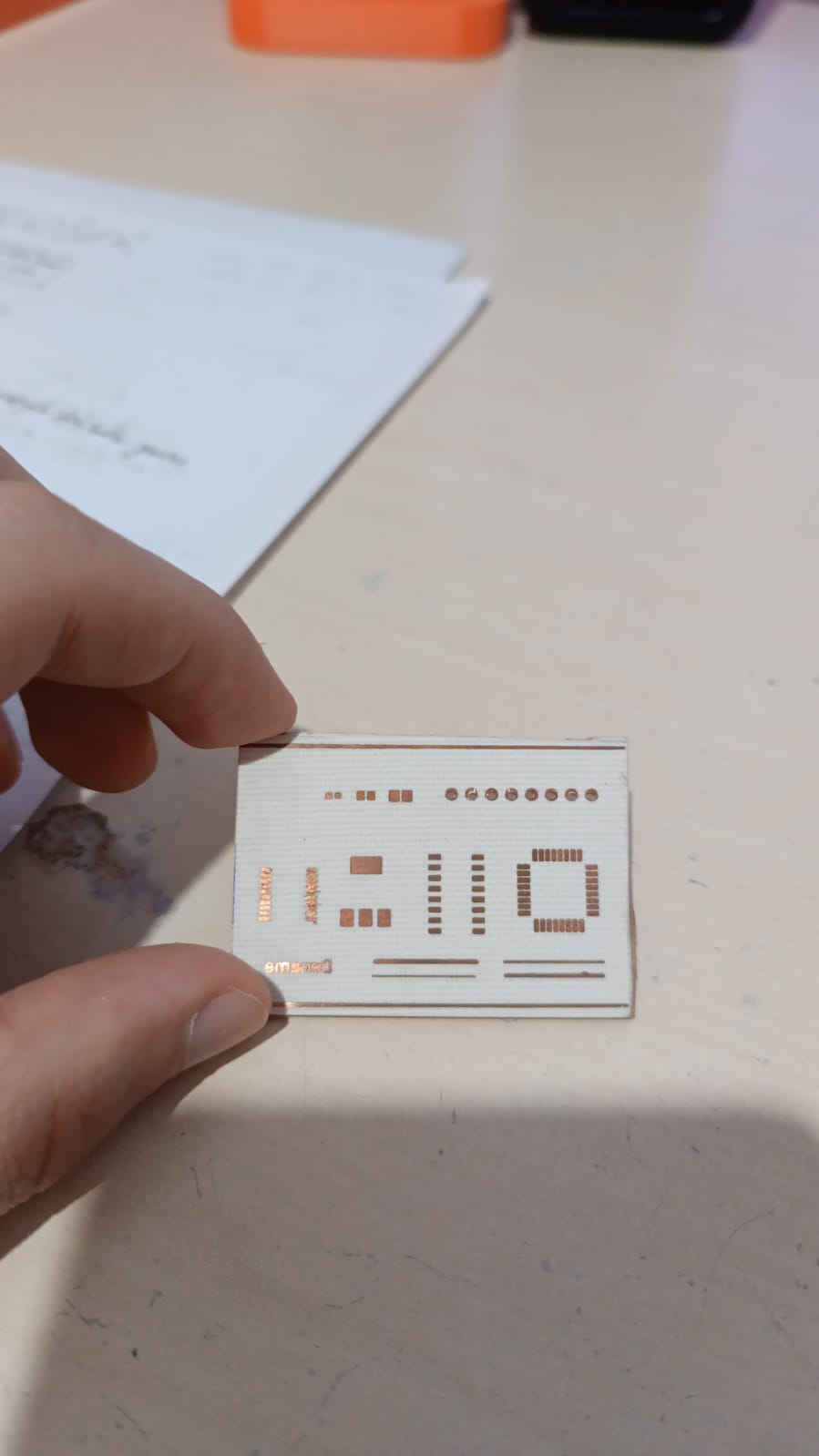

Bu PCB işini uzun zamandır ulaşım zorluğu nedeni ile kendi imkanlarım ile çözmeye çalışıyorum.Gerçekten üretimi meşakatli.Delik içi kaplama olayını çözmek üzereyim.Ancak anlamadığım sorun şurası hobi işi yapan veya bir kaç tane prototip yaptırmak isteyenler için iki haftada bir toplu basım yapıp ucuza üretim yapıp bu açığı kapatmak için bir proje üzerinde çalışıyorum ama ilgi göstereni işin açığı çok görmedim.

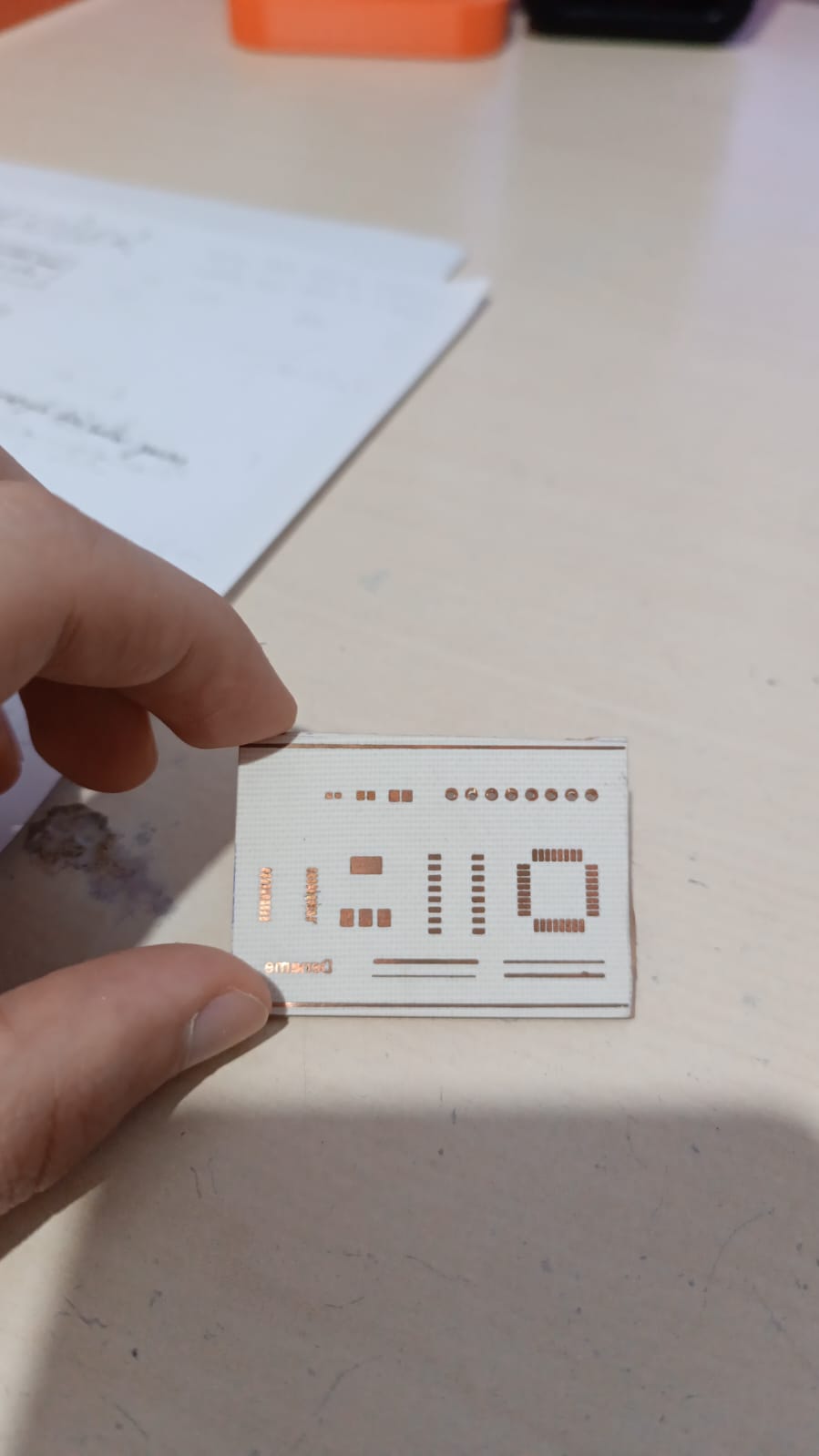

Zamanında ben de cok uğraşmıştım evde PCB yapmaya. Çinden photoresist film almıştım. Laminasyon makinesi, pozlama kutusu ve daha neler neler. Fakat kenarda bir uğraş olarak kaldı. İşin donanım kısmıyla çok vakit kaybettiğimi farkettim ve neden 2USDye yaptırmak varken bunca şeyle neden uğraşıyorum diye de sinirlenmemek elde değil. Aslında sonuçlar gayet tatmin ediciydi. İyi bir pozlama ve yıkama ile 0.1mm yol basabilmiştim fakat uğraşı gerçekten de fazla.
41461 eklentisine bak
tertemiz gözüküyor. eğer amacınız hobi değilse 2 dolar verebilirsiniz, fakat bu işin zevki bunlarla uğraşmakta. bende delik delebilcek alet olsa kendim prototipleyecektim pcblerimi.

PCB basmak keyifli bir iş.
Burda benim kendi üretip tamamen kendim bastığım kart mevcut.
pcb-jpeg.24385
Bu işlerde bir ben eksik kaldım. Bir türlü adam akıllı testler yapamadım.
Ben evde PCB üretme taraftarıyım, fakat profesyönel olarak söylemiyorum. Oralarda zaman/para ilişkisi çok daha kıymetli tabii.
