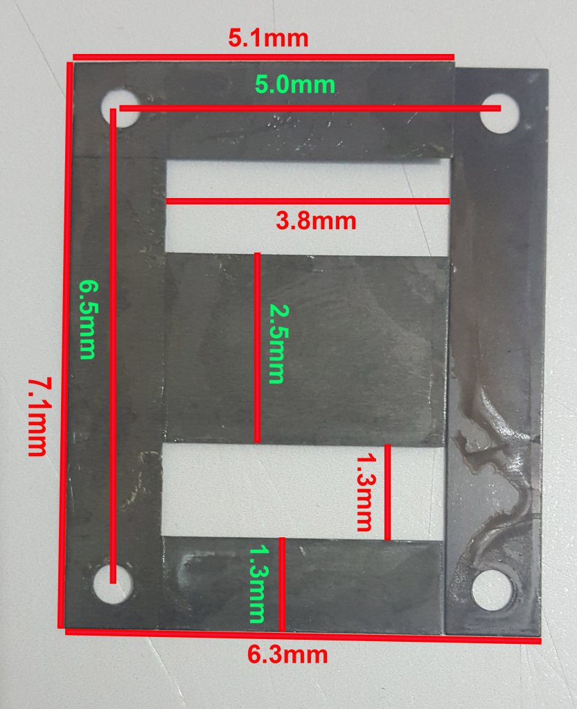

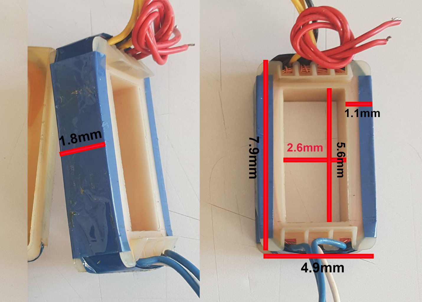

LM1875 için kullanmış olduğum trafo sesli çalışıyor. Vınlama şeklinde. Ayrıca ekranlama amacı ile sarılmış metaller zamanla gevşediğinden cızırtı şeklinde bir sese sebep oluyor. Üstüne birde trafo kullandığım LM1875 ampliye yetmeyince yeniden sarmaya karar verdim.
Şimdi birkaç sorum var.
1- Trafo kasası grounding kuralları gereği kasaya temas edecek şekilde montajlanmalı mı?
2- Ekranlama için kullanılacak teneke kutu aynı şekilde kasaya montajlanmalı mı?
3- Bir kaç kat alüminyum folyo ekranlama açısından iş görür mü? (işlemesi kolay çünkü)
4- Trafoya başka nasıl müdahale de bulunula bilir? (Çekiçleme ve Epoksi,vernik kaplama gibi şeyler duydum ama nedir nasıl yapılır bilmiyorum)

@Kazasker dediğin gibi trafoyu söküp vidaladım ama yinede vınlıyor meret :kizgin2:
Trafo vınıltısı boşta ve kendisinde ise etrafındaki manyetik SHILED'lerin titreşiminden yapıyor olabilir.
Test için bu shieldleri sök. Veya shieldlere elinle baskı uygulayarak titreşim bölgesini anlamaya çalış.
Abi sheldleri titreştiriyor o ayrı. Sıkıştırdığım zaman vınlama azalıyor ama hiç bir şekilde susmuyor. Kaldırıp elime alıyorum trafonun bariz titrediği anlaşılıyor. Masaya koyuyorum masayı titretiyor hafiften.
