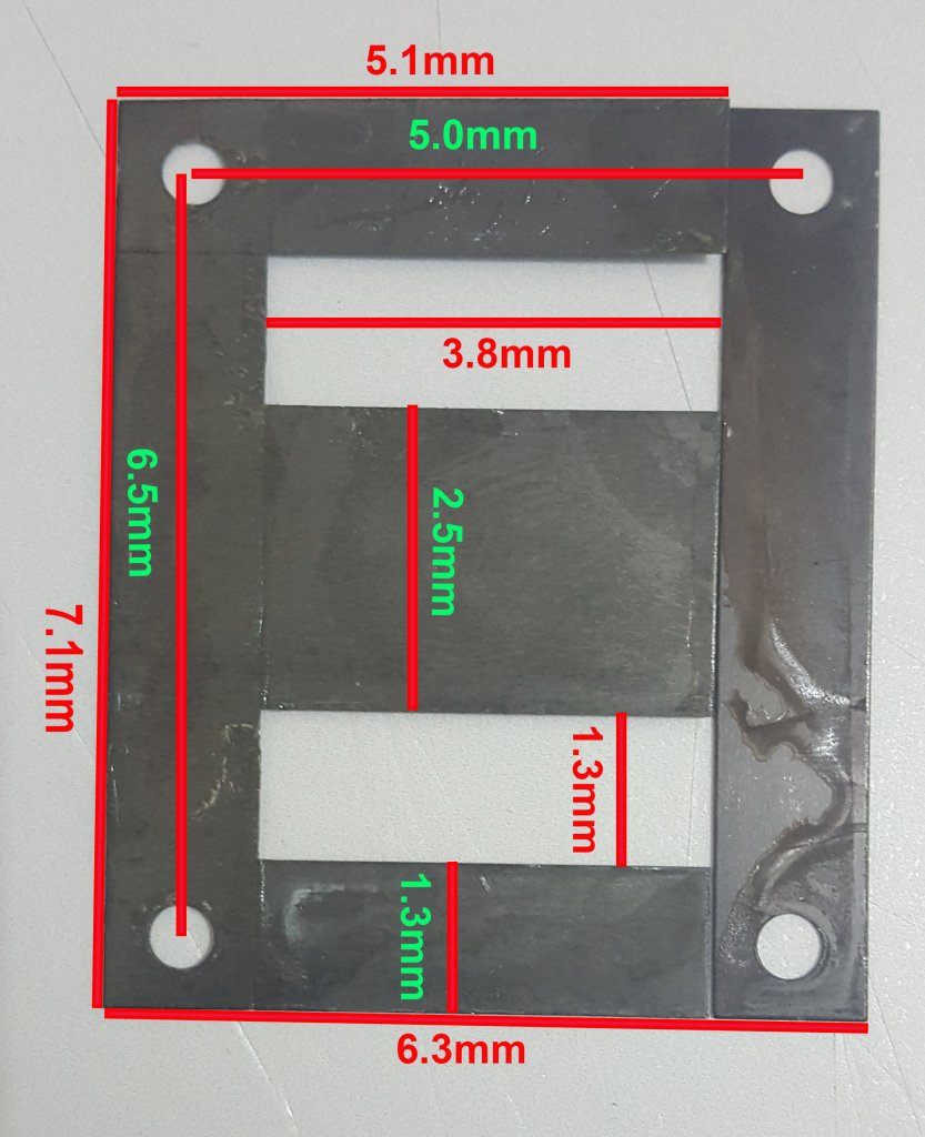

Trafo Sargılarını tek tek açtım.
En üste 2x10.4v 25 Sipir sarılmış. Tel kalınlığı 0.5mm
İkinci sırada 19.2v 48 Sipir sarılmış. Tel Kalınlığı 0.5mm
En alt sırada 2x18.4v 46 Sipir sarılmış. Tel Kalınlığı 0.7mm
Bize lazım olan gerekli tel kalınlıkları tespit edilip sipariş edildikten sonra sarım yapılacaktır.
Bu kadar az sipir sayısı beklemiyordum. Çok kolay olacak geri sarması.
Bu arada tellerin hepsini üst üste sarmışlar. Arada bant filan yoktu. Hatta teller birbirine geçmişti.Sıra hiza hak getire yani.
Eğer beceriksizlik etmezsem. Ben bu öncekinden daha kaliteli sararım bu trafoyu.

Hatta ölçüleri buraya da koyayım belki başka bilgili arkadaşlar da yorum yapar.
Benim ilkel hesaplamalarım bu trafonun 110W civarı olduğunu gösteriyor.
36V için çekilebilecek max akımı hesaplarsak.
110/36=3A ediyor.
LM 1875 için ideal olmasa da yeterli sayılabilir.
4 ohm yük altında 3V dropout için 15V peak çıkış gerilimi olsa.
15X0.7=10.5V
10.5V gerilimde 4 ohm yük yaklaşık 2.6A çekecektir. Bu da LM1875 ten 20W tan azcık daha fazla güç elde edilebileceğini gösterir.
Hatırlanırsa diğer forumda LM1875 için ortalama 10V RMS çıkış geriliminin olmasına değinmiştik.
Trafolar konusunda adnan abiden destek alıyorum. Onun trafolar ve smps ler konusunda bilgi birikimi muazzam.
Yarın bana kesin sonuçları verecektir.
Hesaplarda hata yapmışım.
Alan ölçüsünü hesaplarken kenarlardan birisi karışmış.
Yeni hesaplarımda 190W civarı hesapladım.
190/38=5A
Tek bir LM1875 4 ohm yükte 2.5A çekerse 25W eder.
2 adet LM i rahatlıkla karşılar.
Zaten ideal hesaplarımızda 200W civarı trafo gücü bulmuştuk.

Adnan abi ile konuşmamız sonucunda şu şekilde hareket etmeye karar verdik.
Tel kalınlıkları ile trafo gücü bağdaşmazsa herşey boşa gidebilir.
Ben ecik daha kalın saralım derken, ikinci 2X19V sargının iptal edileceği dolayısı ile bu tellerin tuttuğu yer kadar avantajımız olacağı için önermiştim.
Formüllerde önemli olan bir unsur daha vardır.
Tel çapı ile Tel alanı farklıdır.
1mm2 telden 2.5A çekilir. Ancak 1mm2 telin çapı 1mm değildir.
Hesaplarda ANKUŞ iç ölçüleri önemli olup 15mm olarak tahmin ettiğim ankuş taban eni ile yaklaşık 10mm olan ankuş yüksekliği kaç adet tel sığacağını gösterir.
15mm olan taban eni için bir mm kalınlığında teller yanyana ve sıkı şekilde sarılabilirse 15 sarım yapılabilecektir.
48TUR saracağımıza göre 3.2 kat tek sarmamız gereklidir. Diğer 48Tur için devam ettiğimizde toplamda 7kat tel sarmamız gerekir.
Yüksekliğimiz 10mm olduğuna göre sadece 3mm kadar boşluğumuz kalmaktadır.
12V sargı kalınlığı 07mm ise en az iki sıra kullanmamız gereklidir. Yaklaşık 1.5mm daha kalınlık gerekli.
Kalan 1.5mm kalınlık ise sargıların arasının yalıtımı için kullanılabilir.
